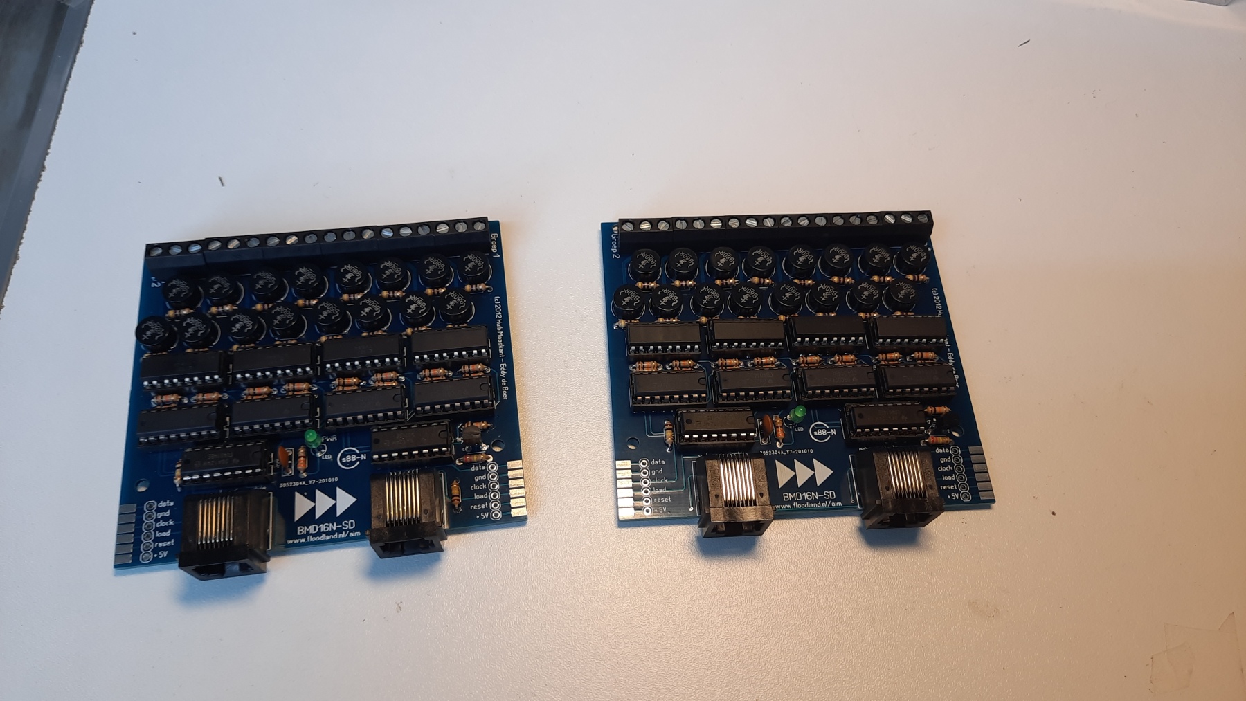

Zo, de eerste 2 printjes zijn klaar.
Ik moest er wel weer even inkomen, want printjes van dit soort was lang geleden
Wat één weerstandje al niet kan doen, bleek bij het testen van #3:
Zodra ik de kabel aansloot gaven alle melders "bezet"
Huh
Check, check, double check en ja . . . 2 open gaatjes . . . Een weerstand over 2 aders van de S88 . . .
Wat één weerstandje al niet voor invloed kan hebben.

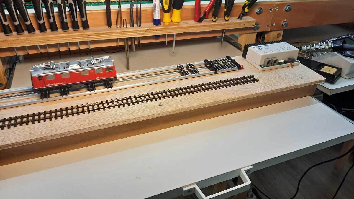

Zo, de zomer loopt een beetje op zijn einde en daarmee het vaarseizoen, dus weer wat tijd voor de hobby.
Als eerste maar eens een proefbank gemaakt:
De rollenbank samen met een stuk rail op een mooi plankje met daarop de oude Daisy.
Daar deed ik niets mee, want Uhlenbrock raadde mij af om hem als booster te koppelen aan de anderen.
Maar wat bleek, dat ding kan ook analoog voeden!
En dat komt mooi uit, want dan kan ik zowel locs met als zonder decoder laten rollen.

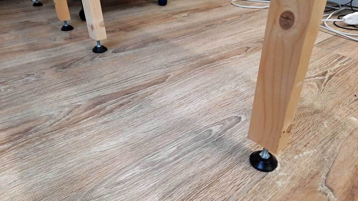

En nu het nog kan, heb ik ook alle poten maar eens onder handen genomen en er alsnog stelvoeten onder gezet.
Er bleek hier en daar toch wat spanning op te treden met kleine hoogte verschillen tot gevolg. Die kunnen nu dus gecompenseerd worden.

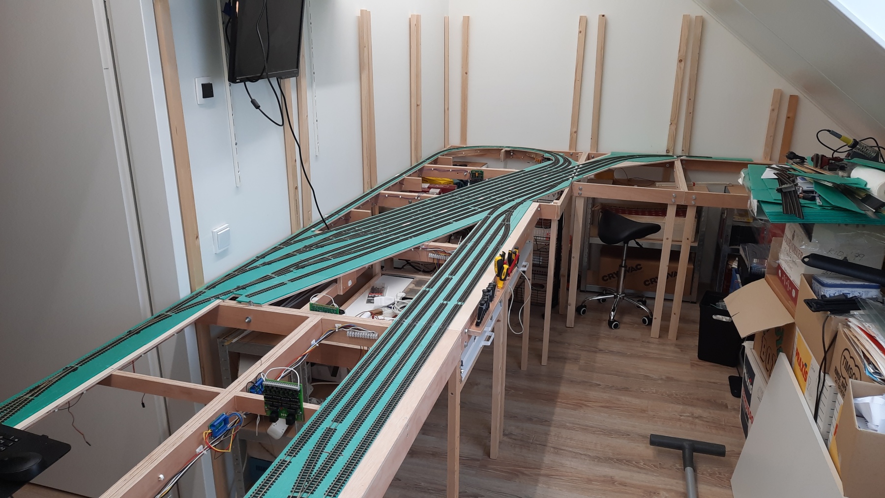

Mooi ontwerp,Rob
Het landschap en scenery is ook een leuke uitdaging.
Links in de bovenbouw gaan er zo te zien 2 doorgaande sporen een tunnel in.
De helix is enkelsporig op de tekening.
Worden die 2 sporen samengevoegd voor de helix?

Dai gaat een mooie baan worden Rob. Ben ook erg benieuwd hoe de scenery er uit gaat zien.

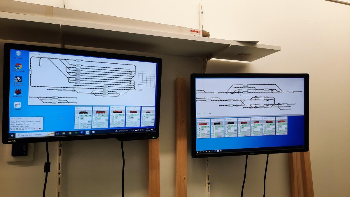

Na de nodige uurtjes onder de baan gezeten te hebben (waarbij het voordeel van de hoogte pas echt duidelijk werd) zijn alle secties nu aangesloten op de S88 modules.
Teneinde extra verbindingen tussen de 'modules' te beperken, heb ik uiteindelijk besloten om elke module zijn eigen S88 module(s) te geven zodat er extra verbindingen tussen de modules hoeven te komen.
De nadelen:
- Soms inefficiënte benutting van de S88 module (want niet alle kanalen gebruikt)
- Soms 2 melders voor het zelfde stuk spoor (agv module overgang)
vond ik bij nader inzien niet opwegen tegen het voordeel dat er (naast de ringleiding) alleen nog maar een S88 verbinding tussen de modules zit.
Verder kon ik voor een schappelijke prijs een PC kopen met een flinke monitor verwerven.
Omdat ik er nu nog makkelijk bij kon, heb ik die maar gelijk aan de muur gehangen (naast degene die er al hing) en de PC voorzien van RocRail.
Dat is nu zo geconfigureerd dat de Onder- en Bovenwereld in aparte vensters op twee monitoren getoond kunnen worden, met daaronder de bediening van de diverse locs.

Ziet er goed uit Rob!

Heel mooi Rob.
Slim om het hoofdvenster van Rocrail met de werkbalk klein rechtsonder in beeld te plaatsen.
Mis je het locscherm niet in je weergave?

Dankje, Albert
Of ik het locscherm ga missen?
Voorlopig heb ik het op deze manier gedaan, de praktijk zal tzt leren of dit bevalt of dat ik het anders ga doen.
Je moet ergens beginnen, belangrijkste was dat de 2 monitoren aan de muur hangen (want straks wordt dat een stuk lastiger) en dat ik R op beide schermen kon presenteren.
Maar vanwaar je vraag?
Vooralsnog is mijn ervaring in de sim modus, dus wat zou volgens jou (als man van de praktijk) de toegevoegde waarde van het loc-scherm kunnen zijn boven de individuele schermpjes van de locs?

Hoi Rob,
Treinen die uit het schaduwstation komen krijgen een dienstrooster toegewezen. In het locscherm kan ik zien welk dienstrooster een trein heeft en soms is het wel handig om de klok in beeld te hebben.
Je gaat vanzelf wel ervaren of je dit mist. Ik zie dat je verschillende loc vensters geopend hebt. Dat is ook een oplossing. Bij mij moet alles op een beeldscherm van een laptop passen.

Albert,
OK, ik snap wat je bedoelt.
Zover ben ik echter nog lang niet
Voorlopig was het zaak om die 2 monitoren aan de muur te krijgen en R zo te configureren dat ik het schaduwstation en de baan zelf gescheiden kan zien.
Er zal best nog wel wat veranderen in de loop der tijd.

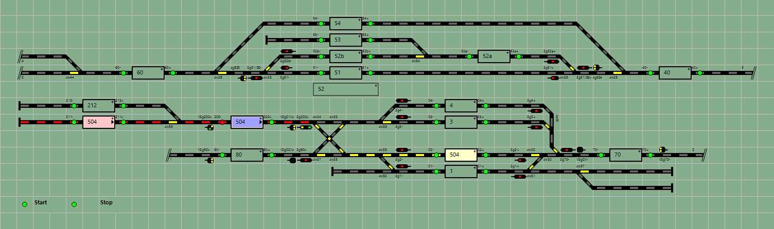

14 November 2023, 21:25:55 »

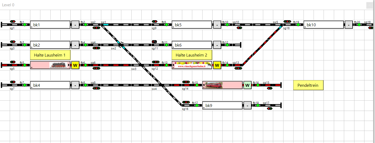

Experimenteren met kleuren, sein symbolen etc voor Stellwerk Predarob in RocRail

Rob,
Ziet er goed uit. ik heb (na het zien van de voorbeelden van Albert) daar ook het
status_sein
aan toegevoegd.
https://www.youtube.com/watch?v=pmKZY9l0450
Ik vind dat heel handig.
Eric

R.C.Grootveld
Berichten: 429
Na 60 jaar 3Rail overgestapt op 'die kleine Rote'
Re: Robula: Na 60 jaar 3-Rail stap ik over op 'die kleine Rote'
Reactie #43 Gepost op:
14 November 2023, 22:28:35 »
Interessante optie, maar moet ik nog eens induiken.

15 November 2023, 16:31:07 »
Hoi Rob,
Je bent goed bezig met die kleuren. Ik denk dat je het geheel nog wat rustiger kunt maken door het raster uit te zetten.
Ik moet er verder nog eens induiken wat daar de mogelijkheden zijn.
