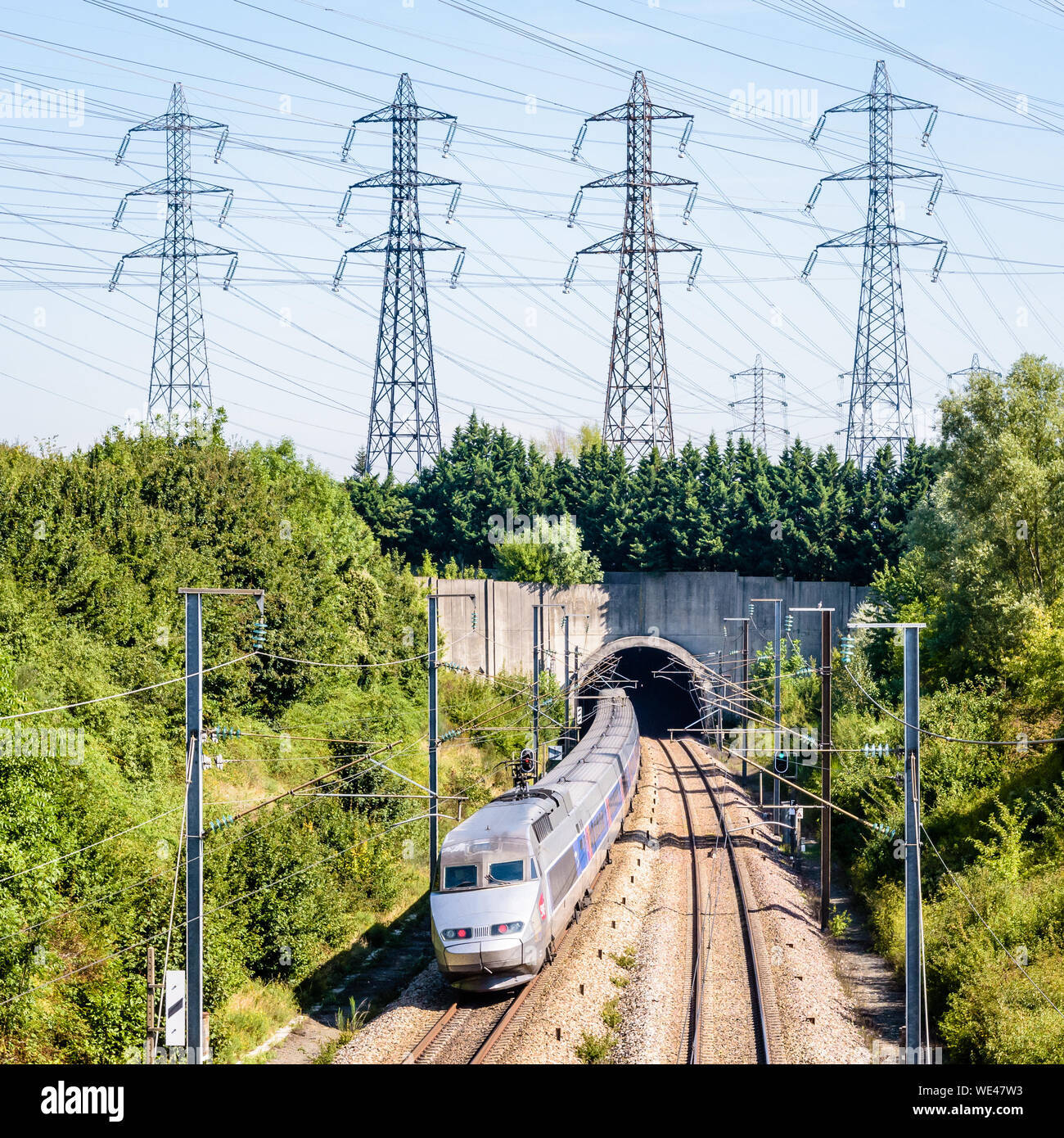

Qua topic is er nauwelijks besproken waarom er geen permanent vangnet onder die leidingen was gespannen. In het buitenland ben ik die in verschillende vormen tegengekomen. Kon alleen geen foto's op het web vinden. Heeft iemand die?
Bij ProRail en ook de NS vindt er bij ieder project een risico analyse plaats. Op basis van de risico analyse wordt kans x impact bepaald. (bron: voormalig collega risk manager die bij de NS heeft gewerkt)
Het toepassen van een constructie boven het deel van de bovenleiding dat een hoogspanningstracé kruist zou een eerste gedachte kunnen zijn als mitigerende oplossing. Nu heb ikzelf op 40 meter afstand van mijn woning een hoofdspanningsleiding lopen. Afgelopen week had ik een mobiele hijskraan nodig voor het plaatsen van keerwanden in mijn tuin. Door de kraanmachinist werd vooraf de afstand bepaald ten opzichte van de hoofdspanningsleiding. Hij diende minimaal een afstand te houden van 30 meter afstand van de hoofdspanningsleiding met de giek van de kraan. Ervaringen uit het verleden leerde namelijk dat door de aanwezige spanning op de hoofdspanningsleiding de kraan onder hoogspanning zou komen te staan. Het risico bestaat in een dergelijke situatie dat dit impact heeft op het aanwezige personeel op en in de directe omgeving van de kraan. Het is dus de vraag of deze maatregel zou hebben gewerkt. In deze specifieke situatie is het meer dan aannemelijk dat de afstand van de geknapte/doorgezakte hoofdspanningsleiding ten opzichte van de bovenleiding en spoorrails minder dan 30 meter zou bedragen, ondanks de getroffen maatregel. Ergo in dergelijke situatie zou de maatregel niet hebben gewerkt.

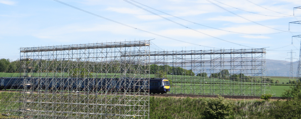

Zoiets?
https://www.beis.com/uk/services/total-industrial-access/line-crossing
Of zoiets?! ;D
