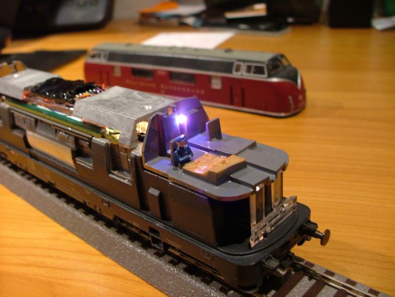

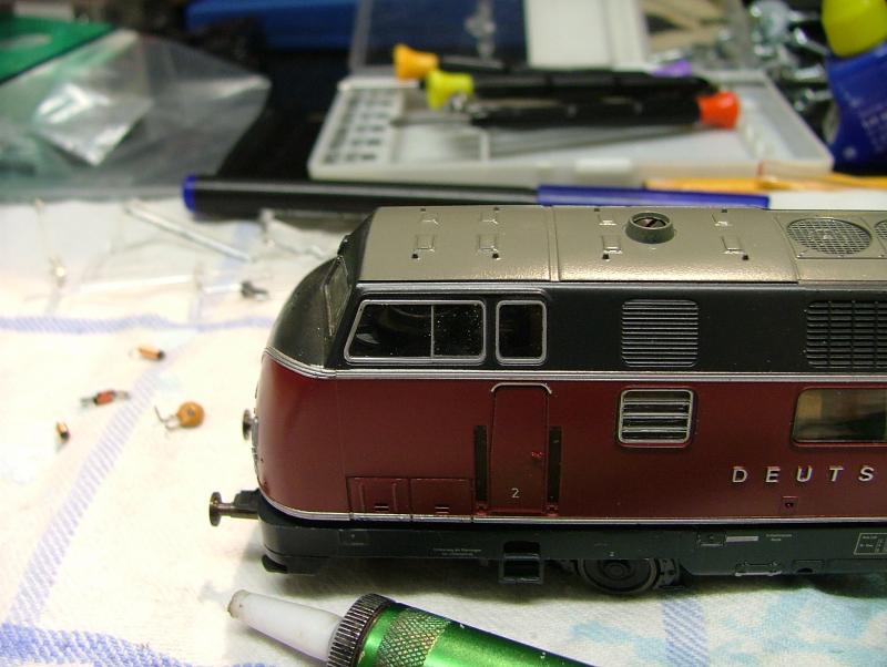

Het was de bedoeling om eerst een VT 98 (railbus) om te bouwen voor het digitale bedrijf. Dit plan is helaas even in de ijskast gezet omdat er geen ruimte is voor een loso 3.5. + speaker. Wellicht past een loso micro v3.5 in het toilet. Maar daarvoor moet ik eerst het e.e.a. gaan opmeten zoals de maten van het toilet en de stroomafname van het motortje. Wordt vervolgd.
Inmiddels is de BR V200 van Roco (43522) wel voorzien van een ESU loso 3.5.
Voor een perfect fotoverslag van een digitale ombouw verwijs ik je graag naar de site van Chris:
BR V 200

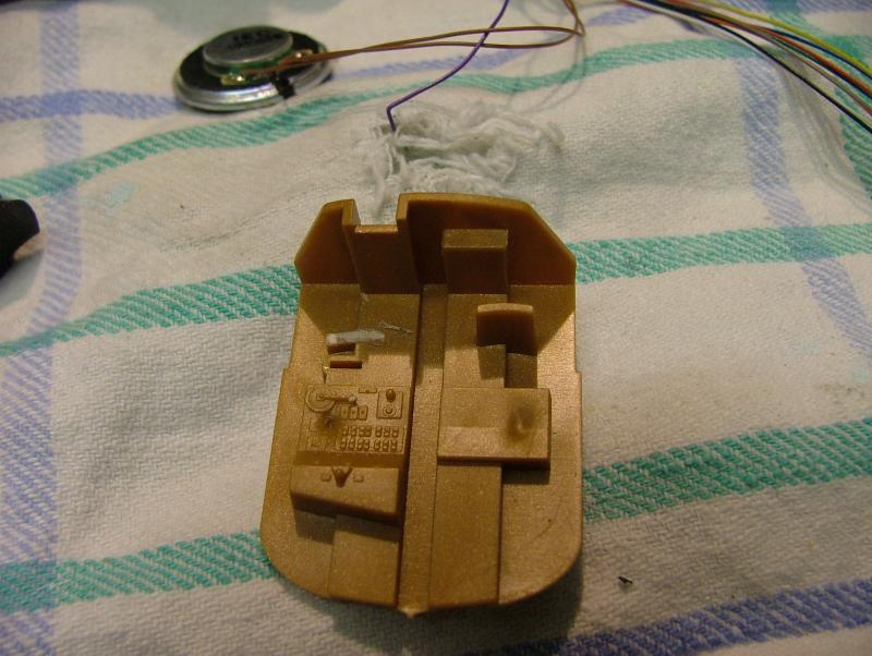

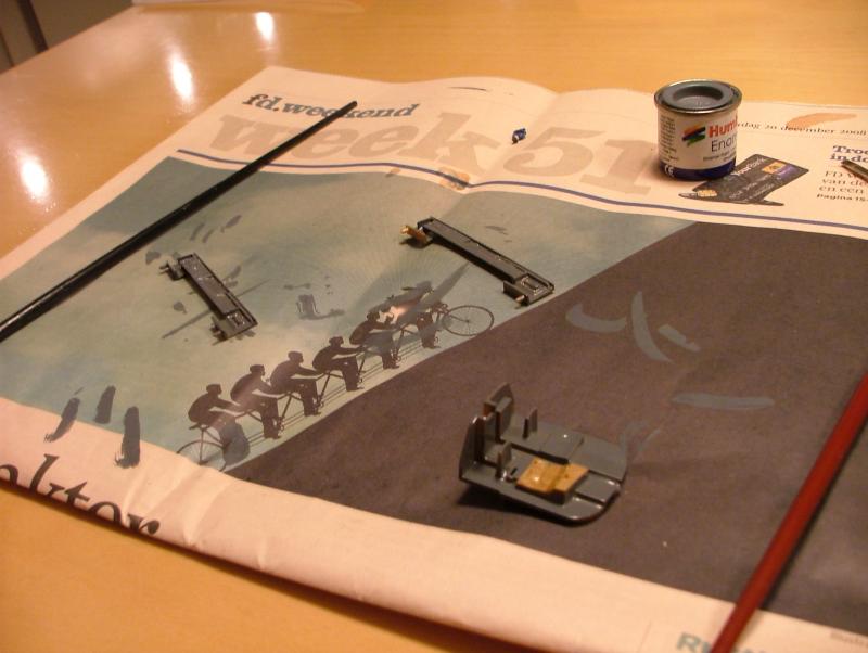

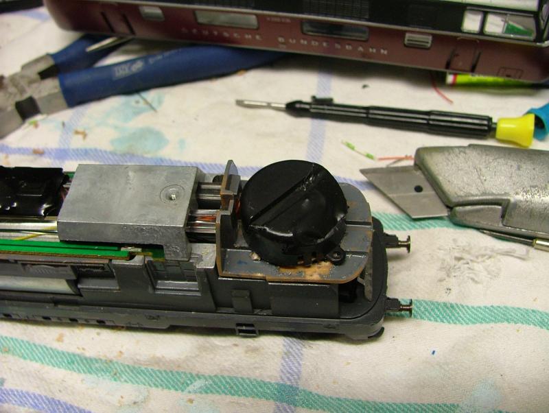

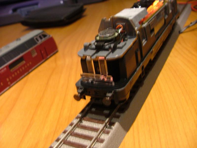

Daar mijn BR V200 van sound wordt voorzien, hierbij enige aanvullende foto's:

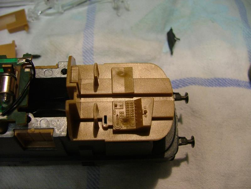

In de kap zitten geen openingen waardoor het geluid van een speaker verspreid kan worden. Ook onder de lok zitten geen plaatsen zoals bijvoorbeeld de tank waar een speaker geplaatst kan worden. Omdat ik niet een draaistel wilde opofferen om een speaker te kunnen plaatsen, heb ik de werkplek van de machinist aan één zijde opgeofferd. Door het monteren van een naar onder gerichte speaker, verkrijg je een goede verspreiding van het geluid.
Het mes in de machinistenstoelen:
Een goed voorbeeld doet volgen. Het ****bruine interieur eerst grijs gelakt alvorens het terug te plaatsen:
Speaker erin:
Deze speaker gaf voor wat betreft het geluid een kwalitatief uiterst teleurstellend resultaat.
Daarom een ander type gemonteerd. De drukkap van deze speaker bijgewerkt om deze passend onder de kap van de lok te krijgen:
SMD- led gemonteerd op de werkplek van de machinist. (kleur LED is inmiddels aangepast.
) Het CV van de betreffende AUX zodanig aangepast dat de led automatisch uitschakelt wanneer de lok gaat rijden:
Alles past en werkt. Weer een projectje afgerond!

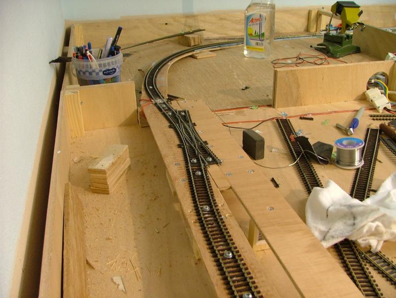

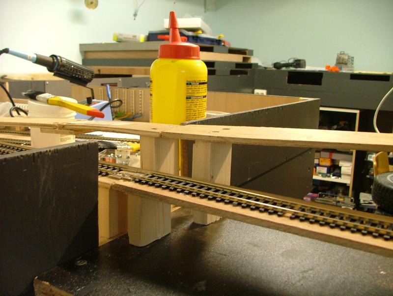

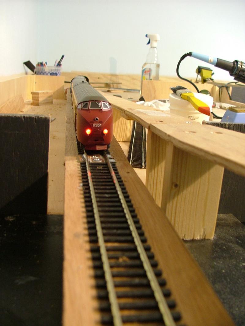

Update:

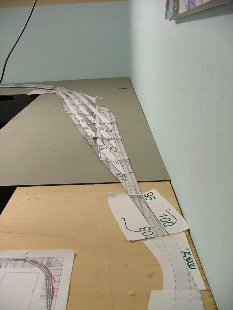

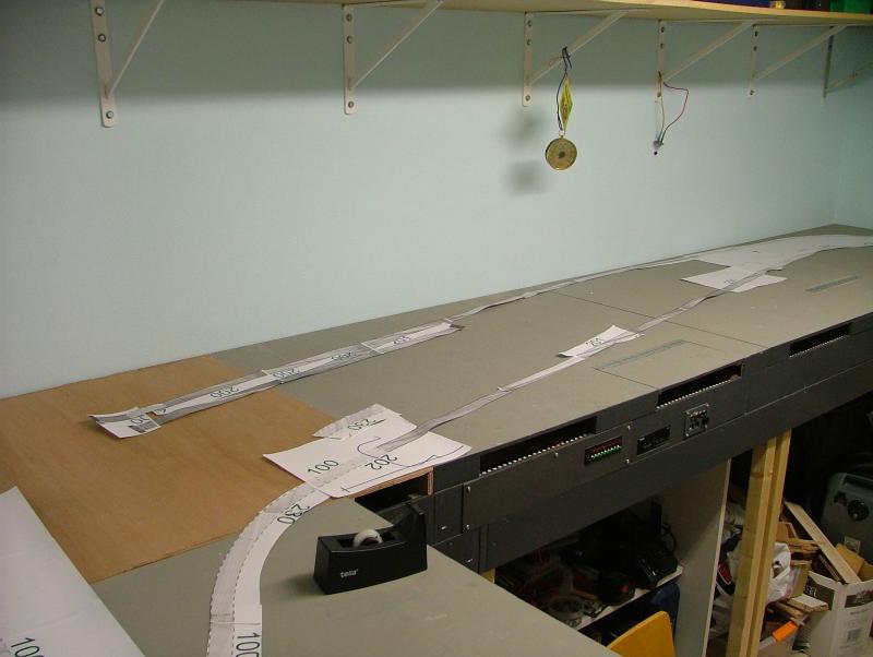

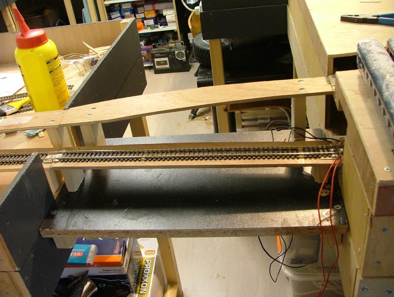

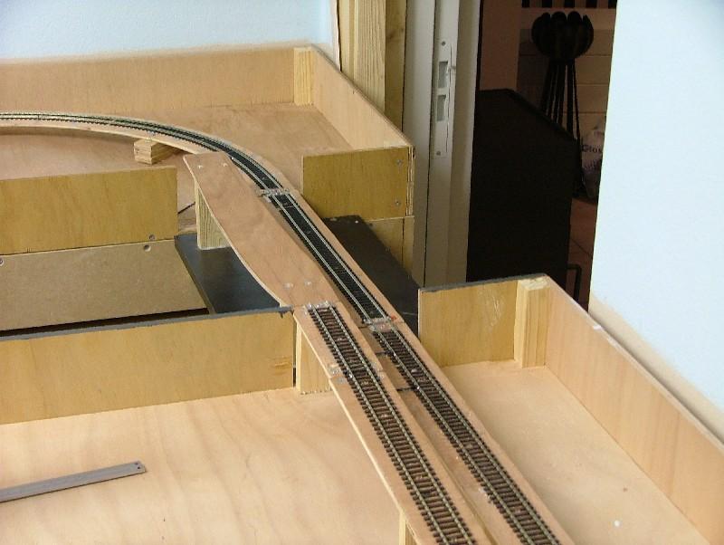

Voor het zichtspoor is eerst de printer aan het werk gegaan. Het baanplan heb ik 1:1 uitgeprint, uitgeknipt en aan elkaar geplakt om te kijken of het bedachte past in de ter beschikking staande ruimte.
Kyllburg in H0:
De overzijde (nog naamloos):

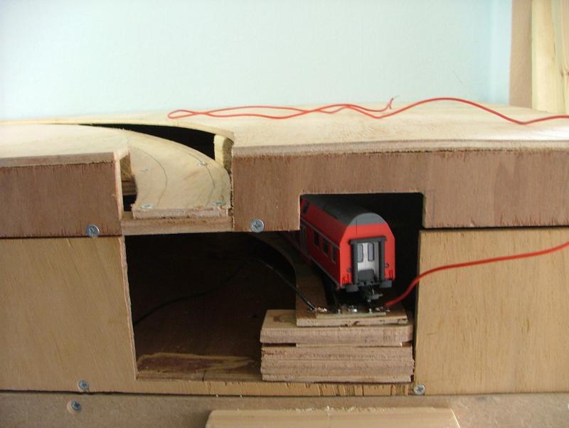

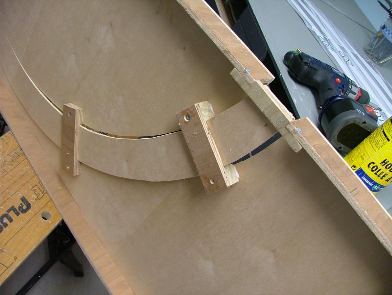

Vervolgens een aanvang gemaakt met het realiseren van het "moeilijkste gedeelte." Dwz het punt waar het zichtspoor en het ingangsspoor naar het schaduwstation elkaar kruisen mbv een "Engelsman" op ca. halve hoogte. Door het schrappen van de railspiraal blijven er op een vrij korte afstand toch behoorlijke hoogteverschillen te overbruggen. Eerst maar proberen of het wil lukken....
De onderzijde:
De bovenzijde:
Even passen:
Het past. Nu kan ik verder bouwen aan de aangepaste uitneembare sectie met (nu) 2 verdiepingen:
De verbindingswissel tussen zichtspoor en schaduwstation:
De andere kant:
De eerste testritten naar boven (ca halverwege) geven de burger moed. Geen ontsporingen of andere ellende
Wordt vervolgd! Greetz, Paul

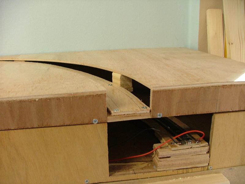

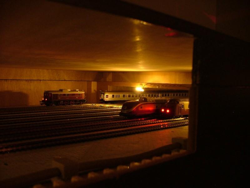

De bouw heeft enige maanden stil gelegen maar is ook hier weer begonnen.

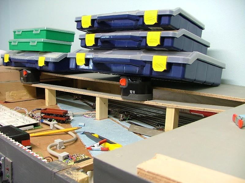

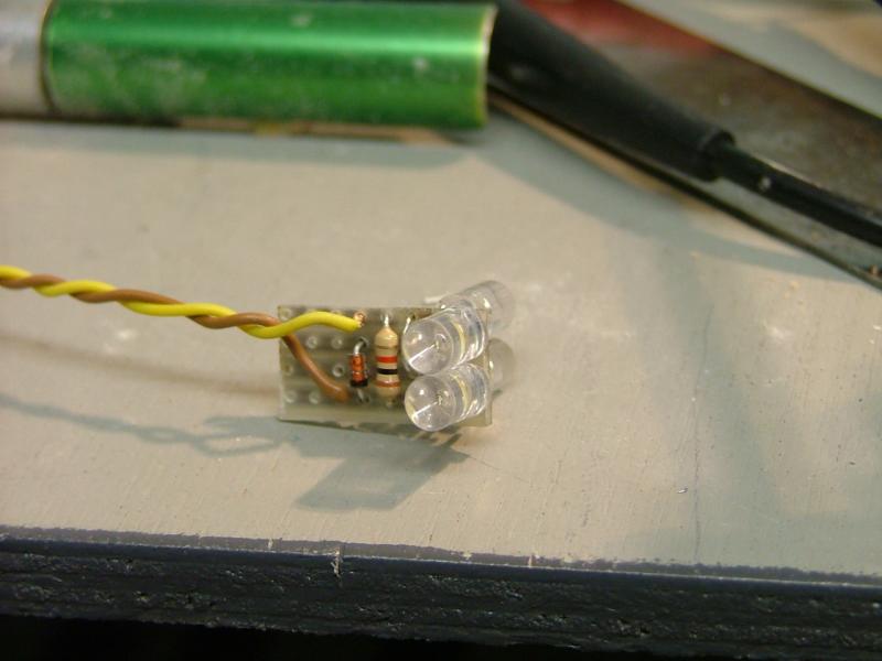

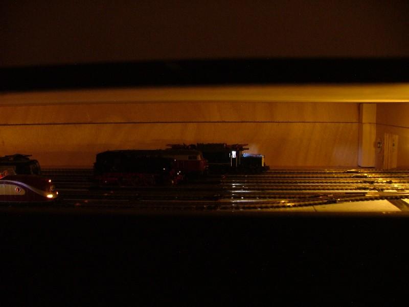

Zo heb ik de diverse bakken met daarin het schaduwstation inmiddels voorzien van led- verlichting:
Met 4x2 leds per bak ruim voldoende verlicht:

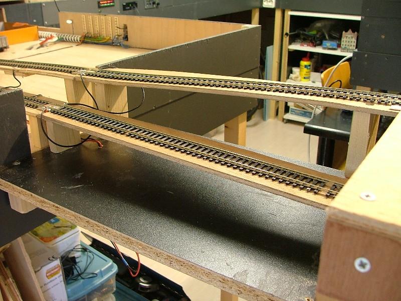

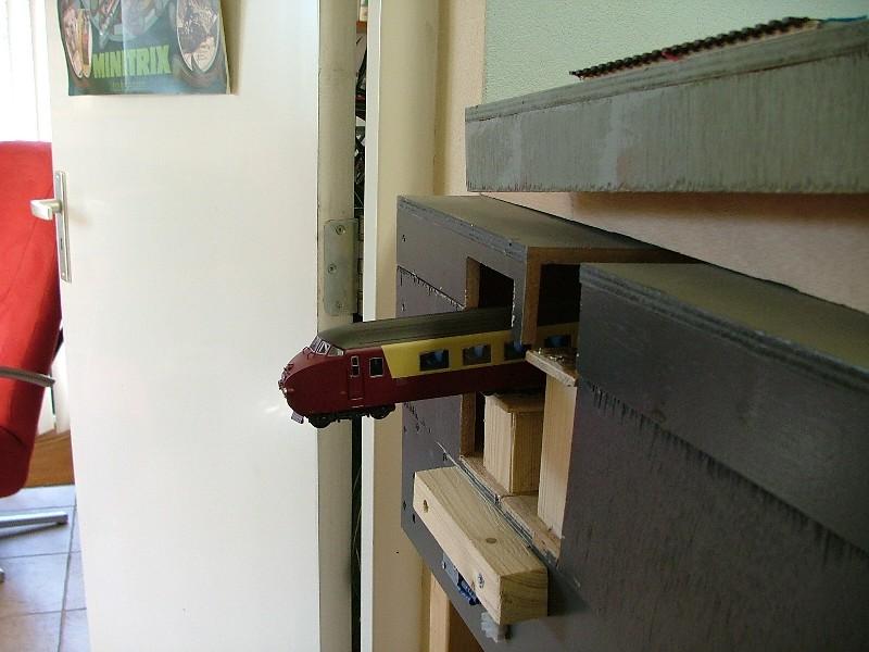

Ook aan de "brug" wordt weer gewerkt:

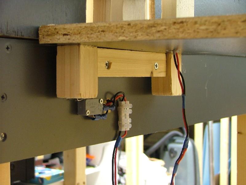

De "val" beveiliging aan beide zijden met een microswitch moet voorkomen dat treinen door kunnen rijden als de uitneembare sectie verwijderd is.
Bij een verwijderde sectie, zijn de sporen aan weerszijden over een lengte van ca. 50cm stroomloos.
In de praktijk is dat niet afdoende. Bij een getrokken trein werkt deze beveiliging perfect. Met de motorwagen aan de achterzijde werkt deze beveiliging niet
Tenzij je stroomloze secties van een meter of meer kunt maken, moet er dus nog wat anders bedacht worden.
Nav een tip van Peter Landsweers (
) ga ik de beveiliging zo aanpassen dat er alleen nog maar met een geplaatste sectie gereden kan worden.

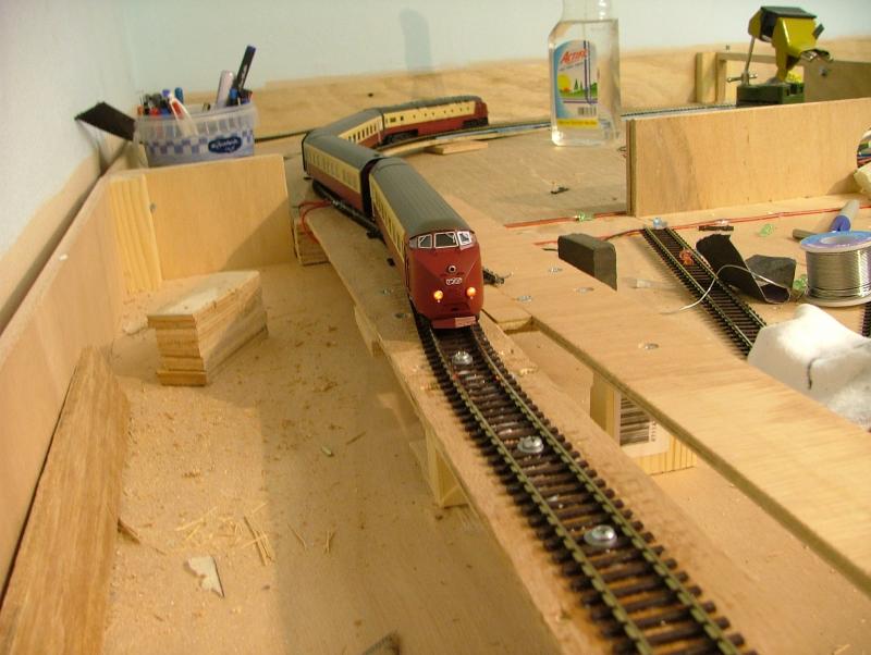

De bouw van de "fly over" in het schaduwduwstation:
De komende week kan ik gaan beginnen aan het zichtspoor.
