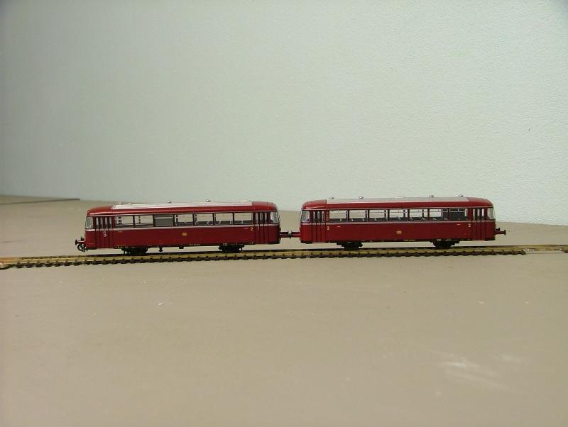

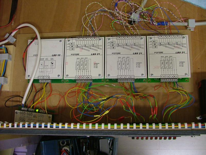

In plaats van te werken voor OBB, wat ook heel leuk is, eerst weer eens lekker zelf geknutseld.  8) Veel zaken aangepast en bijgewerkt:
De uitbreiding van de besturingselectronica voor het schaduwstation ivm de extra opstelsporen: (Werkt (nu) nog niet ivm defecte LBS10)

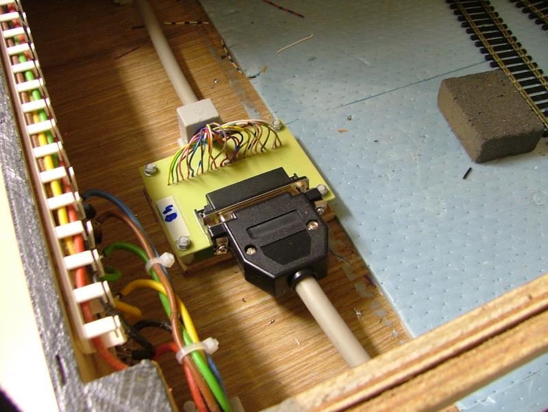

Deze moduleconnecters (Huib Maaskant) in de bakken geplaatst  voor div. toepassingen zoals bijv.  stopsecties in het schaduwstation:

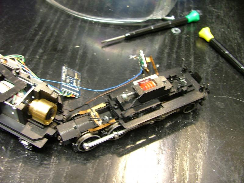

Een Roco krokodil ombouwen van 3r naar 2r:
Achterwanden hemelsblauw gesausd. (Dank Ronald/Han voor de tips)
De railbus (Roco) VT 98 wordt het volgende ombouw project.

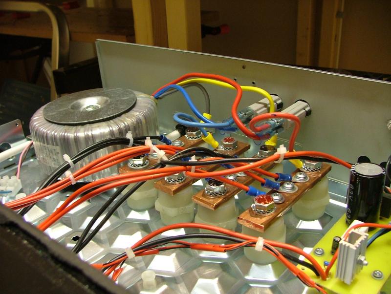

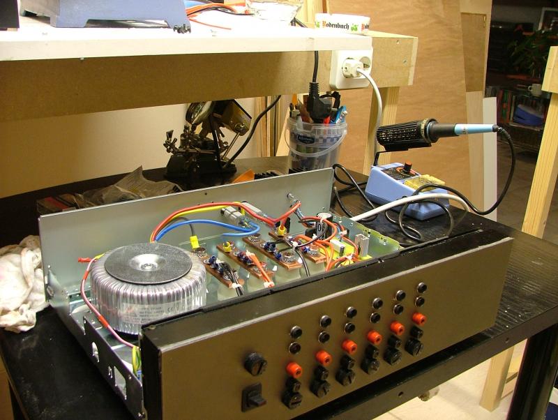

Goede zaken gedaan met de afvalcontainer op het werk. ;D Uit een ontwerp van een bekend modelbouwer, een oud Pioneer cassettedeck, schema's van circuitsonline, tips van Willem22, zelfgebakken printjes en toepassing van de materialen uit de afvalcontainer ontstond een mooie baanvoeding:

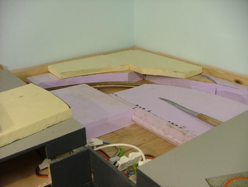

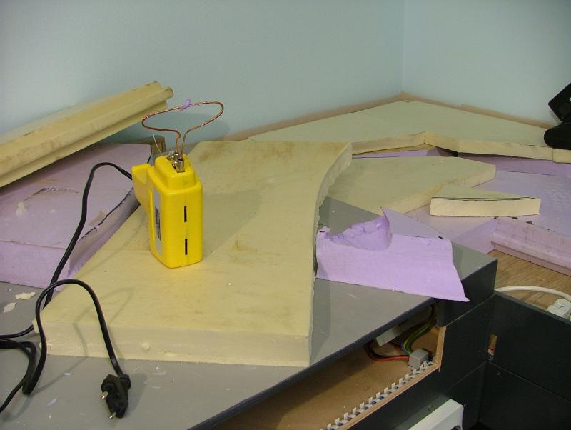

Vervolg van gisteren.

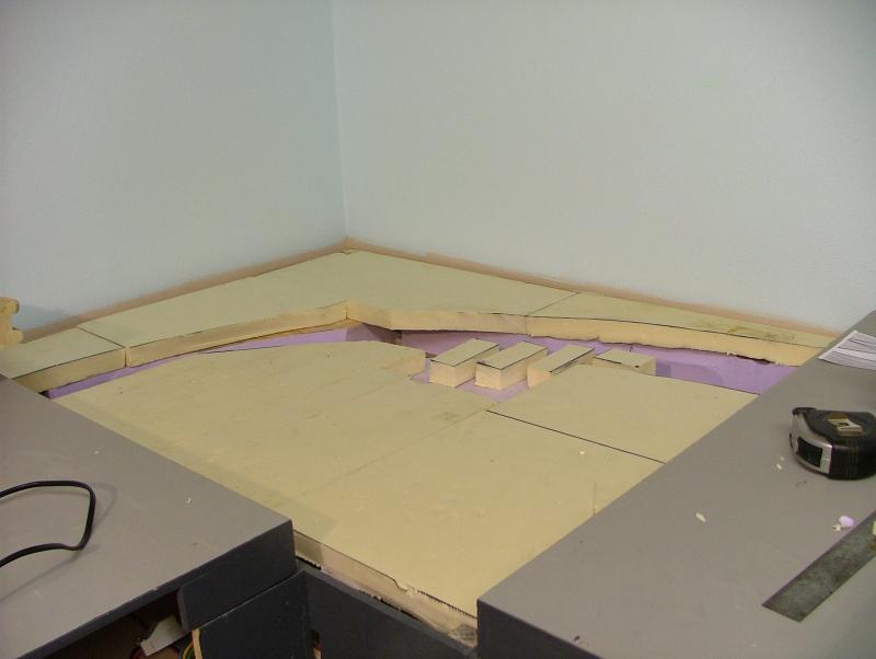

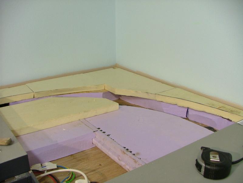

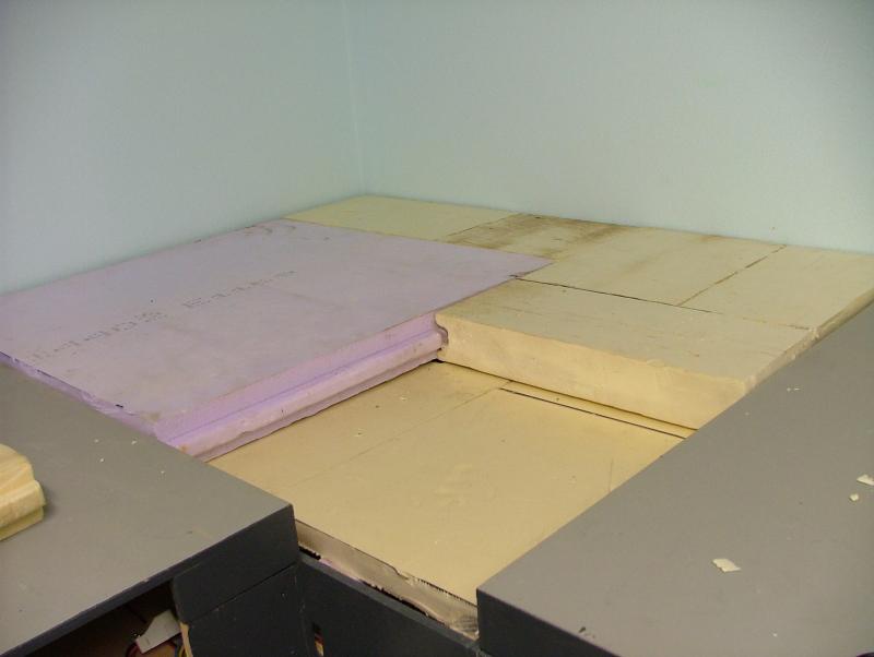

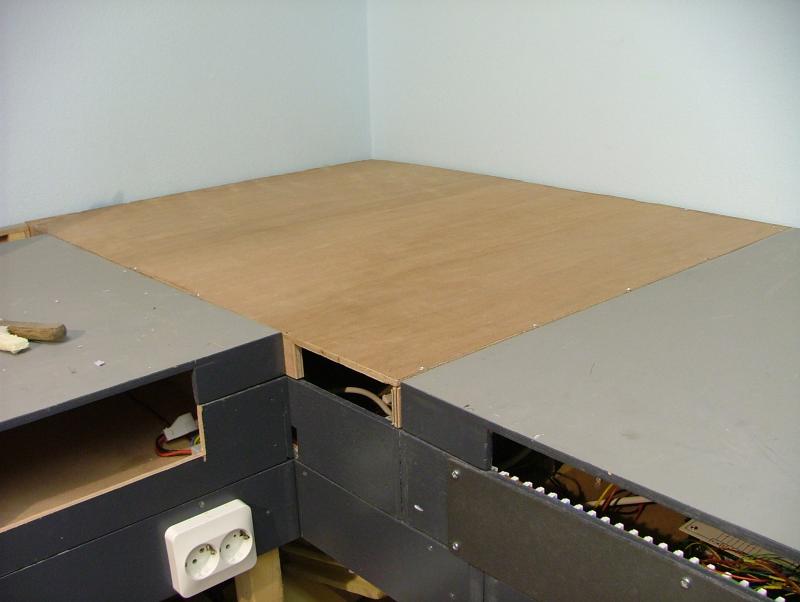

De plaats waar oorspronkelijk een railspiraal was gepland, is nog steeds een open gat. Ik had deze keer geen zin om met hout aan de gang te gaan en daarom geprobeerd hier met isolatieplaat (Alweer die container  :D) ipv een omgekeerde bak wat van te maken:
Beetje in model bakken met een soldeerpistool:
Het eindresultaat:
Luiheid en geen zin worden altijd gestraft. :-X Zelfs na een paar dagen er tegen aan gekeken te hebben, bleef het eindresultaat onbevredigend. Daarom toch maar de laatste bak van multiplex gemaakt:
Het baanplan heb ik ook aangepast met o.a. ruimere bochten (zie update baanplan). Dit vanwege de ervaringen met de slopershamer die iets te vaak naar mijn zin moest langskomen voor de gewenste correcties. Het baanplan ga ik nu op ware schaalgrootte uitprinten en uitleggen op de bakken. Zo kan ik o.a. bepalen of e.e.a. ook echt past en de plaatsen van de uitneembare secties vaststellen. Deze uitneembare secties moeten toegang geven tot het schaduwstation. Op naar het volgende project.  Greetz, Paul

Het uitneembare deel wordt een sectie met 2 etages. Wat je ziet is het onderste deel. Die extra etage in het uitneembare segment wordt nog een uitdaging gezien de sporenloop en de radius in de bocht ervoor op het hoogste (zichtbare) niveau. Ik probeer nl. de bocht niet door te laten lopen in het uitneembare deel. De komende week/ weken ga ik hier verder mee stoeien. gr. Paul

Ook op mijn baan komt een uitneembaar stuk met maar liefst 3 sporen op drie verschillende niveaus. Hoe ga jij dat aanpakken?
 Ik denk een soort houten "doos" te maken die aan beide einden in een soort gleuf past. De electrische verbinding moet ik nog op studeren. Door de "gleuf enigsins konisch te maken, zorg je dat de bak die erin hangt altijd vast en op dezelfde plaats hangt, denk ik.
Andere mensen met ervaringen hiermee of i.h.a. met uitneembare stukken?
Een ander punt: hoe doe jij beveiliging dat een trein niet per-ongeluk het gat inrijdt als de verbinding open staat?

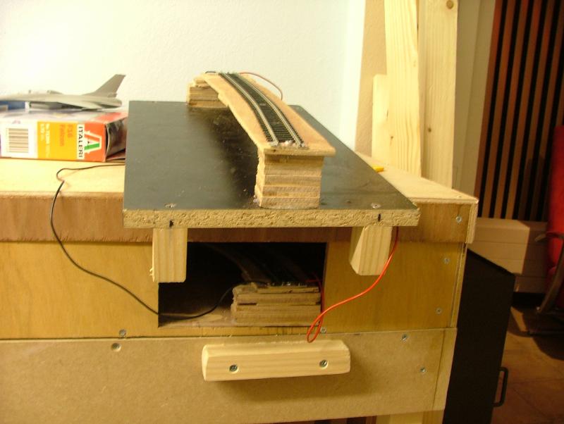

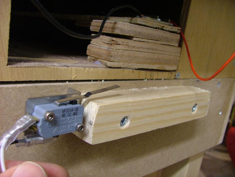

Zelf heb ik de volgende oplossingen. De ("tijdelijke") uitneembare sectie waar tenminste 7 cm hoger nog een laag op wordt gebouwd:
De "poten" vallen precies in het van boven afgeronde blok eronder. Hierdoor is de sectie makkelijker in te brengen.
De beveiliging is naar een idee van Jajo waarbij je mbv één microswitch per sectiezijde het aanliggende baanstuk stroomloos maakt op het moment dat je de sectie uitneemt:
Op de site van Huib Maaskant  (Avontuur in miniatuur) vind je nog meer voorbeelden van uitneembare secties.
Greetz, Paul

Die switch is inderdaad erg belangrijk als je je treinen heel wilt houden.
