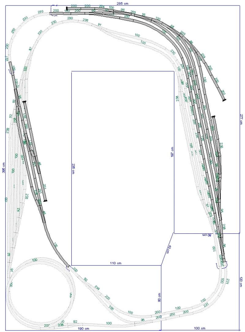

Voortschrijdend inzicht en de "finale":
De baan 180 graden gedraaid heeft als voordeel dat de railspiraal linksonder
in zijn geheel behouden kan blijven. Behalve voor de toegang naar het schaduwstation heb ik nu ook meer mogelijkheden in de hoogte. In de toekomst kan ik nu op een hogere etage verder bouwen.....(misschien een deel van Gerolstein met BW :D) Ook de toegankelijkheid van het schaduwstation aan de l.- zijde verbetert nu. Het advies van Jan Bennink van enige tijd geleden om geen uitneembare sectie rechtsonder toe te passen heb ik opgevolgd. Wordt voortaan bukken!
(Jippie...ik kan zagen met Pasen ;D!)
Greetz, Paul

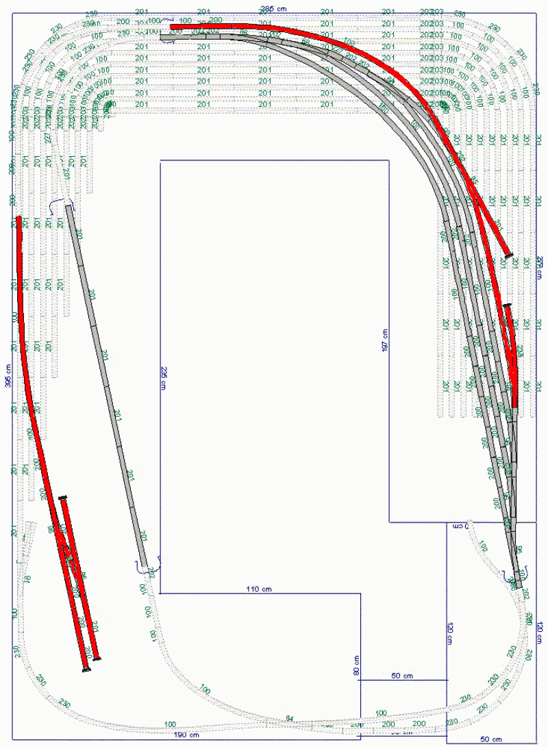

Paul,
Ik heb even je baanplan bekeken en een paar dingen vallen me op:
De stations zien er goed uit, niet teveel rails in het zicht, mooi in een boog gelsitueerd. De keuze voor een enkelsporige lijn is mijns inziens ook een hele goede keuze.
Het schaduwstation is aan de onderkant perfect bereikbaar, maar vanaf het grote station alleen via 1 spoor. Dat zou ik persoonlijk niet willen, omdat alle treinen die het schaduwstation aan die kant in en uit willen rijden gebruik moeten maken van datzelfde spoor. Bovendien daalt dat spoor (in een tunnel) voor twee andere sporen langs, hier krijg je dus een verhoging voor die twee andere sporen, ik weet niet of je je dat hebt gerealiseerd. Ook zal het spoor een flink hellingspercentage bevatten.
Doorgaande treinen in je station moeten altijd over een wissel rijden in afgebogen stand. Dit is niet erg, echter zal de snelheid van de trein laag moeten zijn. Ook omdat je geen paradebaan hebt, lijkt het me mooi dat er doorgaande treinen zijn in het station.
Bij je spiraal ligt nog een wissel, waar gaat dat spoor naar toe?
Wat misschien nog extra mogelijkheden toevoegt, is er voor zorgen dat je vanaf meer plaatsen naar het schaduwstation kunt. Zodat je bijvoorbeeld vanaf het kleine station niet eerst weer door het grote station hoeft te rijden.
Even een snelle schets:
Er mist nog een keerlus om weer in de originele richting terecht te komen.
MVG
Frank
« Laatst bewerkt op: 23 March 2008, 11:34:03 door Frank »

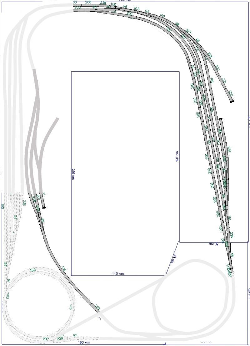

Frank, dank voor je kritische noten. Dat “dwingt” mij ertoe om betere/ andere keuzes te maken. :D
Dat het schaduwstation alleen van “onderen” bereikbaar is klopt. Je kunt er zelfs niet rechtstreeks inrijden vanaf het grote station! Dit is een keuze en heeft onder meer te maken met de plaats van de stopsecties icm de besturingselektronica van het schaduwstation (Lauer). (lees: ik wilde geen geld meer uitgeven aan extra modules etc. om inrijden van de andere zijde mogelijk te maken) De wissels aan de bovenzijde worden opengereden als treinen het schaduwstation verlaten.
De hellingspercentages zijn een ander verhaal. Om een heel lang verhaal kort te maken, heb ik een hoogtewinner (railspiraal) gemaakt ivm de tot. beschikbare ruimte. Echter, gezien de max. radius van 380 mm in deze railspiraal (modulebreedte 80cm), kunnen hier alleen kleine treinen omhoog en/of omlaag. (naar het schaduwstation)
In het schaduwstation zoals ik het gebouwd heb, kunnen ook alleen maar rel. kleine treinen opgesteld worden. Is dus niet echt erg. Althans, dat vond ik aanvankelijk. De kleine straal beperkt ook de keuze van de loks die er gebruik van kunnen maken. Een Duitse krok gaat bijv. wel omlaag zonder te ontsporen maar niet omhoog. En zo heb ik er hier nog een paar.
Je opmerking over het flinke hellingspercentage is op zich een volkomen terechte.
Echter, voor de kleine treinen die ik hier wil laten rijden, is het vrij sterke hellingspercentage van 4,6% geen enkel probleem. (getest) Wel voor grotere treinen en grotere loks. (ervaringen anderen) Maar die zouden er oorspronkelijk niet op rijden. Beetje een gedwongen “keuze”. (En dat gaat dus veranderen :))
Dus, nav je opmerking en omdat het bij mij blijft “jeuken” dat er geen grote treinen rijden of afgesteld kunnen worden, heb ik een aanpassing gemaakt in het  baanplan (schaduwstation). Om met grote treinen te kunnen rijden, heb ik het uitrijspoor vanuit het schaduwstation verlengd. Een niveau lager, onder het grote station, heb ik 2 extra opstelsporen voor grote treinen opgenomen in het plan. De aansluiting met het hogere niveau vindt plaats in het verdekte deel onder. Het hellingspercentage is in deze situatie teruggebracht naar een redelijk aanvaardbare 3.4%. De bochten zijn min een R3.
Met deze aanpassing zijn er meer opstelplaatsen voor grotere en kleinere treinen.
De wissel voor de railspiraal regelt de toegang naar de railspiraal omhoog (L) of omlaag (R):
Greetz, Paul

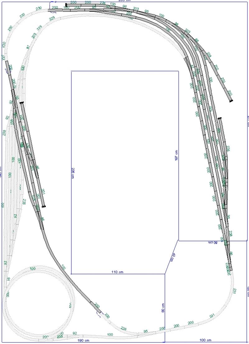

Update: het laatst bijgewerkte baanplan.
Alle bochten bijgewerkt. Het schaduwstation is sterk uitgebreid. De railspiraal linksonder is verdwenen. Evenals het doorgangsstation. Vanaf Kyllburg loopt nu een buurtspoort (nebenbahn) in de richting van een klein kopstation. Dit station ligt ongeveer 10-15 cm boven het 0- niveau:
