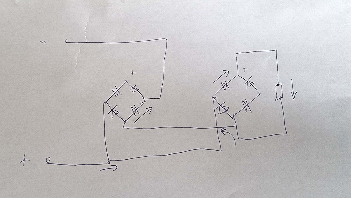

Ik heb bovenstaande schema meerdere keren gebouwd. enerzijds voor de Z21, anderszijds voor een gewone wisselstroomtrafo van 16V. Voordat ik de Z21 aansluit wil ik zeker weten of ik het goed heb gedaan. Ik heb daarom eerst de wisselstroomtrafo aangesloten, maar ik meet 18V met 10 ampere. Vooral dat laatste baart me zorgen, dus ik heb direct de stroom er weer afgehaald. De kabel DCC-IN word ook direct warm. Ik heb meerdere keren gecontroleerd of ik het wel goed heb gedaan (maar misschien/waarschijnlijk ook wel niet)
Maar kan dit eigenlijk wel. Kan ik hier een gewone 16V AC trafo mee meten. Volgens de trafo levert dat ding max 4.38Ampere (70VA). Dus een waarde van 10 Ampere lijkt me niet helemaal te kloppen, maar de kabel (luidsprekerdraad 0,75mm) wordt wel warm binnen enkele seconden, dus er gaat zeker wat fout.
Ik heb 1 ding anders gedaan, omdat ik meerdere keren dit schema moest bouwen heb ik de ingang 16V AC hergebruikt. Dus na het afvlakken van AC naar DC splitst de plus en de min, zodat het 2 aparte delen voedt. Ieder deel daarna heeft wel zijn eigen elco. Als ik alleen deze kabel aansluit werken beide displays en geven netjes 0 aan.
Iemand een idee wat hier mis gaat.

Heb je de gelijkrichters wel goed aangesloten? De diodetekens in de ruiten staan allemaal verkeerd, die moeten naar boven wijzen.

« Reactie #51 Gepost op: 10 April 2025, 21:59:35 »
Klaas,
Het schema komt uit dit draadje, ik heb het niet zelf getekend.
Ik heb er goed opgelet dat ik de plus en min goed heb aangesloten. Maakt het uit aan welke zijde van de ~ eea is aangesloten. Volgens mij niet toch, dat wisselt steeds.

« Reactie #52 Gepost op: 10 April 2025, 22:54:03 »
Ik heb ook niet gezegd dat het jouw tekenfout is.  :)
Constateerde alleen maar dat de diodetekens verkeerd staan, en daardoor zou het kunnen dat je op het verkeerde been wordt gezet.
Gelukkig staan de + en de - en het wisselspanningsteken wel op de goede plek. En inderdaad, de twee wisselspanningsaansluitingen zijn identiek, dus het maakt niet uit hoe je die aansluit.
Maar je probleem is hiermee niet opgelost want ik zie niet wat er verder fout kan zijn.

Ik ga er maar even van uit dat in de digitale meter de spanning en stroom meting galvanisch gescheiden zijn, anders weet ik niet of dit gaat werken.
Hebben de spanning en stroom meting elk twee aansluitingen? Dan moet je een knop maken bij de rode pijl en de spanningmeting met een aparte zwarte draad aansluiten.
Bovenstaand draadje niet goed gelezen.  Waar gaat die 10A lopen. Je zegt als je de wisselspanningtrafo aansluit, maar welke trafo? En krijg je het ook als je de verbinding met de rails los maakt.
Om de fout op te sporen kun je het beste stapsgewijs onderdelen losmaken. Of als je een digitale multimeter hebt, die gebruiken om spanning en stromen te meten.

« Reactie #55 Gepost op: 11 April 2025, 12:20:47 »
Ik heb een conrad wisselstroomadapter.  vergelijkbaar met de Uhlenbrock art.nr. 20070 16V max 70VA
Het printje wordt gevoed vanuit een aparte 18V AC adapter.
Net getest. Als ik alleen de DCC-IN aansluit en de Rails niet, dan geeft de Ampere meter ook direct 10 Ampere aan en wordt alles warm. Echt binnen 1 seconde warm.

Als het metertje dan ook 10A aangeeft zit er echt iets niet goed in je schakeling, want er is dan geen belasting, maar toch loopt er ergens een gigantische stroom.
Alle draden van het metertje loskoppelen. Je kunt dan weliswaar niet meer meten, maar nog wel voelen of het weer warm wordt.
Indien ja, dan een brugcel weghalen, testen, volgende brugcel etc etc. Totdat er niets meer warm wordt.
Ik denk dat het in die linker brugcel zit, want dat is de enige die nog met de rode draad is verbonden en waardoor dus de stroom kan vloeien.
Er zijn bijna geen boosters die 10A kunnen leveren. Dan zou die direct in de beveiliging gaan. Er zit dus iets grondig fout.
Een trafo van nominaal 5A kan in kortsluiting wel 10A leveren.
Wijst dat ding precies 10A aan, of is dat ongeveer?

Even ter controle een paar extra gekleurde lijnen erin getekend om de zwarte lijnen beter van elkaar te kunnen onderscheiden.
Ik gebruik gaatjesprint, dus geen onterechte verbindingen. Ik heb van beide bruggelijkrichters de poten van de min direct aan elkaar gesoldeerd. Daar aan vast de zwarte draad naar de meter. De 1uF condensator (richting maakt niet uit?) direct aan de plus en de min poten van de linker bruggelijkrichter gesoldeerd. De gele draad ook direct aan de poot van de plus.
Als ik alleen DCC-IN aansluit (en dus Rails niet), worden beide bruggelijkrichters warm. Ik heb eea laten afkoelen, de meter afgekoppeld en de stroom weer aangezet. Dan blijft alles koel. Doe ik de stekker met de 3 draden erin, blijft ook alles koel. Waardes 0V en 0A. Doe ik de stekker met de 2 dikke draden erin, dan worden beide bruggelijkrichters direct warm. waardes gaan naar 23V (vreemd hoog) en 10A (ergens tussen 9,6 en 10,0) en na een paar seconden worden de waardes 6V en 0A. Ik ga er maar vanuit dat eea dan uitschakelt.
Ik heb deze print in totaal 5x gemaakt. een printplaat met 2 en een printplaat met 3 stuks. En ik heb met meerdere getest. Het ligt dus niet aan 1 kapotte meter, of een kapotte bruggelijkrichter.

Als je een puur DC spanning zou hebben waarbij de + op de rode draad bovenin het schema is aangesloten zou er niets aan de hand zijn. Maar het DCC signaal is een soort wisselspanning (blokgolf). Als je de + namelijk op de zwarte draad zet dan heb je inderdaad een kortsluiting. Ik heb er even snel een eenvoudige tekening van gemaakt met pijltjes hoe de stroom dan loopt. De weerstand rechts is de stroommeter met een lage weerstand, dus in feite een doorverbinding.
Als je de beide minpolen van de brugcellen van elkaar haalt, heb je als het goed is geen kortsluiting meer. Spanning meet je dan in feite nog alleen maar het positieve deel, maar in principe zou dat goed kunnen zijn.
De condensator van 1uF is wel richtingsgevoelig als het een elco (electrolytische condensator) is. Als het goed is staat er bij één van de twee pootjes dan een - indicatie. Dat is dan ook het kortere pootje.
