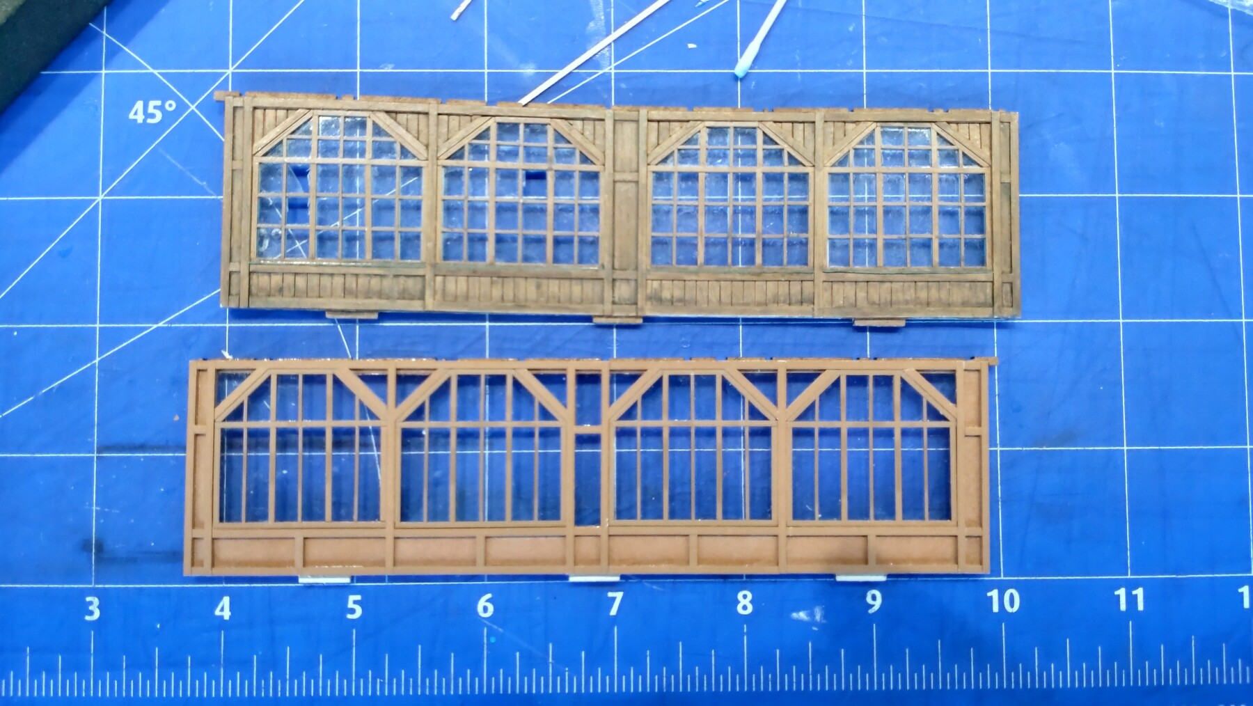

Inmiddels weer 2 weken verder. Ik maak momenteel alleen even dit geveltje. Ik heb mijn best gedaan om deze gevel netter te maken. Dit wordt de voorzijde, ofwel de spoor zijde ofwel de kant waar je straks naar kijkt. Het gebouw staat pontificaal vooraan in het beeld. Dus ik wil het er graag goed uit laten zien. Ik neem de tijd voor elk stukje styreen, en sommige doe ik 5x over voordat ik het acceptabel vind. Als je kijkt naar de 45 graden kanten dan zou je dat ook moeten zien. De achterkant ligt ernaast voor de vergelijking.
Het duurt dus iets langer deze gevel maar ik denk dat het wel loont die extra tijd en aandacht.
Ik zie dat mijn foto een ruisje heeft van waarschijnlijk bewegings onscherpte, of het licht was niet optimaal.

Weet je trouwens, als je een profiel van bijvoorbeeld 1mm neemt en je wil daarop een zelfde profiel van 1mm aansluiten maar dan op een hoek van 45 graden, dan past het niet.
Groet Erik

Wel als je die 2 profielen allebei op 22,5° afschuint 🤓.

Simpel rekensommetje Erik, deel de hoek die je wilt maken door 2:
Dus voor 90° 90/2=45° en voor 45° 45/2+22,5° etc. etc.
Wil je een rondgaande omlijsting maken, dan deel je 360° door het gewenste aantal hoeken:
Gelijkzijdige driehoek 360/3=120° verstekhoek wordt 120/2=60°
Vierkant en rechthoek 360/4=90° verstekhoek wordt 90/2=45°
Vijfhoek 360/5=72°, verstekhoek wordt 72/2=36°
Etc. etc.
