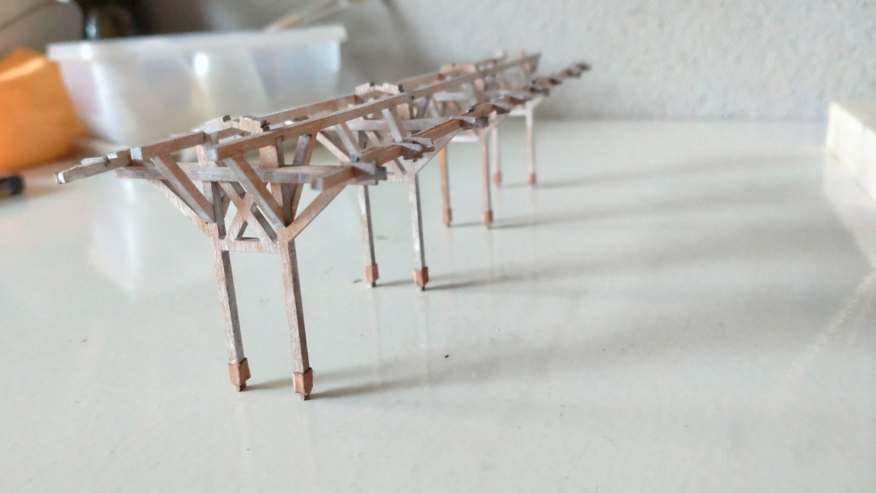

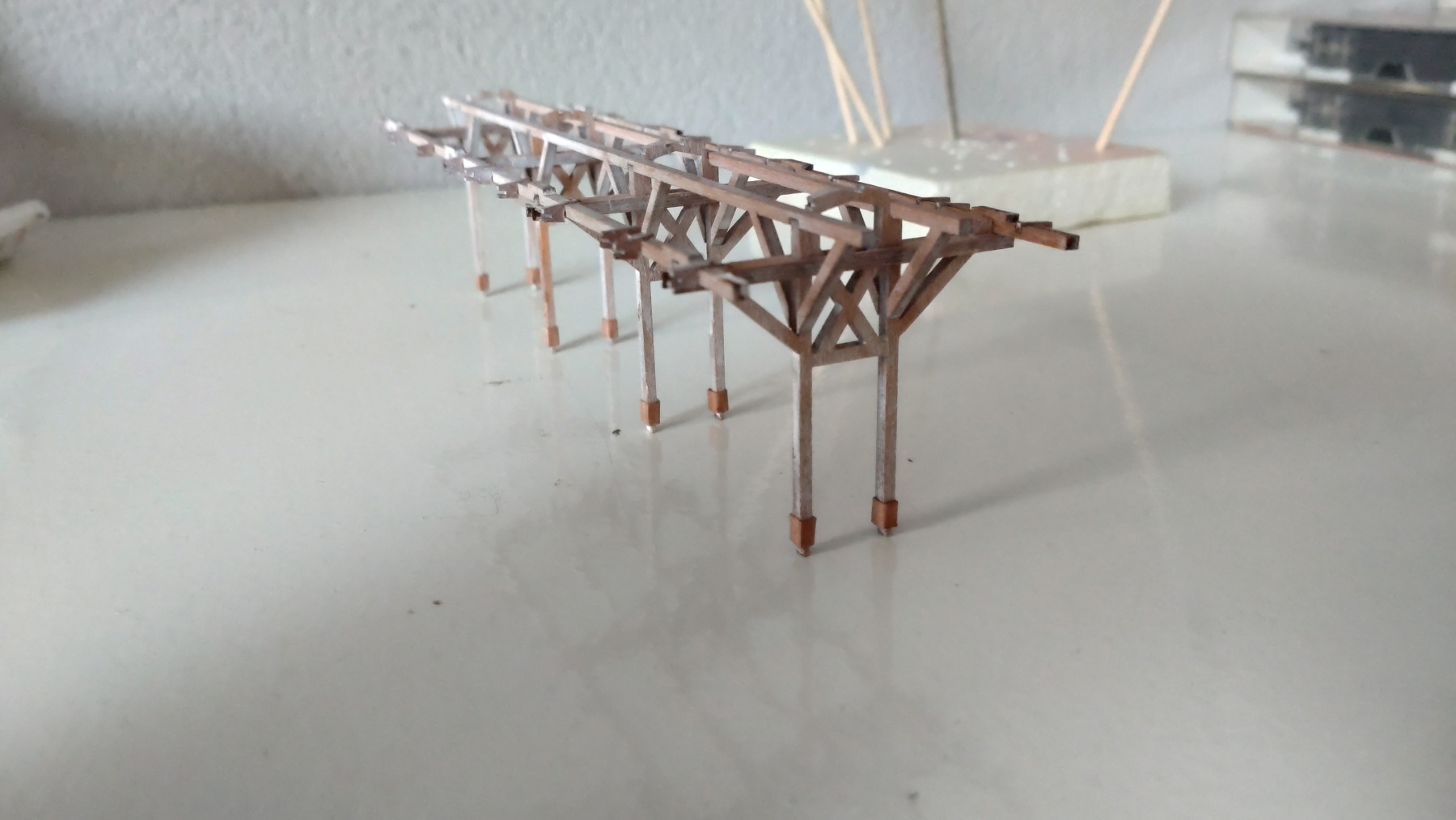

Dankjewel Kees. Er zijn ook nog wat Bauarbeiten van deze week. Het is niet heel veel. Ik had een cruciale fout gemaakt met de 2 zijkanten van het gebouw van de voetgangerstunnel. De wanden hebben een voor en een achterkant. Die moeten wel gespiegeld zijn ten opzichte van elkaar. Ik heb met eerdere bouwprojecten deze constructie fout ook al eerder gemaakt. Gelukkig kwam ik erachter voordat ik aan het plaatsen van de styreen strips begonnen was. Maar goed, het papier gesloopt van het frame, dat brak daarbij. Toen nieuw papier uitgesneden en nieuw "glas" erop gelijmd. En begonnen met het oplijmen van de structuur.
Omdat je steeds moet wachten tot de lijm droog is voordat je weer verder kan, ben ik ook begonnen met het maken van de derde overkapping. Die is klaar voor de basiskleur intussen.
Groet Erik

Houten constructies blijven toch wel de mooiste voor overkappingen wat mij betreft.

Dank je Eric, met dat ik nu naar mijn eigen foto's kijk besef ik me ineens dat de 45 graden balken nog moeten worden vastgelijmd.
Dat ben ik nog vergeten die zitten ook nog niet precies in lijn met de palen.
Groet Erik

Even een vraagje, kun je die houten constructie ergens kopen of heb je die zelf gemaakt of laten snijden ?
Vooral het dragende deel ( die met palen ) zijn erg strak.
Kees.

Dank jullie voor de feedback mensen. Wim vergissing is menselijk inderdaad. Het vergeten van spiegelen van de wanden met ofwel een binnen en buitenkant ofwel een voor of een achterkant zeg maar een asymmetrisch ontwerp, is een fout die je snel maakt.
Kees de overkapping is van Busch. Je hebt artikel nummer 1466 dat zijn 2 overkappingen, en je hebt artikel nummer 1467 dat is een overkapping en een opbouw voor de voetgangerstunnel exclusief de trappen en tunnel muren. Die tunnel muren en trappen heb ik van een kitje uit gegoten gips van Vampisol Eisenbahn Modelbau. De paal voeten aan de basis van de palen van de overkapping maak ik van een strookje papier wat ik op 4mm afsnijd en rondom de voet van de palen plak en daarna af snijd en voorzichtig bij vijl. De hele overkapping zit nu in een verdunde grondverf, die kan ik in het geheel zo spuiten in de basis kleur.
Groet Erik

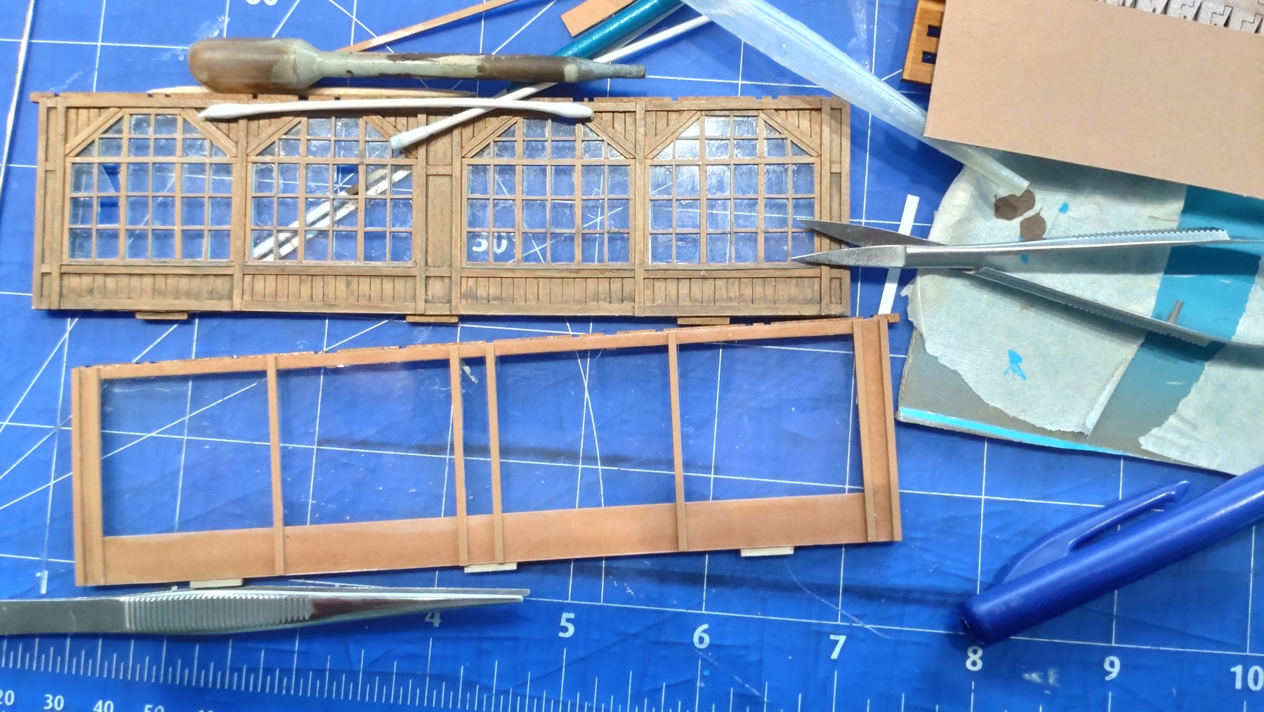

Inmiddels weer 2 weken verder. Ik maak momenteel alleen even dit geveltje. Ik heb mijn best gedaan om deze gevel netter te maken. Dit wordt de voorzijde, ofwel de spoor zijde ofwel de kant waar je straks naar kijkt. Het gebouw staat pontificaal vooraan in het beeld. Dus ik wil het er graag goed uit laten zien. Ik neem de tijd voor elk stukje styreen, en sommige doe ik 5x over voordat ik het acceptabel vind. Als je kijkt naar de 45 graden kanten dan zou je dat ook moeten zien. De achterkant ligt ernaast voor de vergelijking.
Het duurt dus iets langer deze gevel maar ik denk dat het wel loont die extra tijd en aandacht.
Ik zie dat mijn foto een ruisje heeft van waarschijnlijk bewegings onscherpte, of het licht was niet optimaal.
Laatst bewerkt op: 20 November 2025, 16:27:11 door 741230
Groet Erik

Weet je trouwens, als je een profiel van bijvoorbeeld 1mm neemt en je wil daarop een zelfde profiel van 1mm aansluiten maar dan op een hoek van 45 graden, dan past het niet.
Groet Erik
Verzonden vanaf mijn
Fleischmann transformator
Berichten: 6940
Re: Bauarbeiten im gange
Reactie #1151 Gepost op:
20 November 2025, 21:49:04 »
Wel als je die 2 profielen allebei op 22,5° afschuint 🤓.
Wordt overigens wel erg mooi 🤩

Simpel rekensommetje Erik, deel de hoek die je wilt maken door 2:
Dus voor 90° 90/2=45° en voor 45° 45/2+22,5° etc. etc.
Wil je een rondgaande omlijsting maken, dan deel je 360° door het gewenste aantal hoeken:
Gelijkzijdige driehoek 360/3=120° verstekhoek wordt 120/2=60°
Vierkant en rechthoek 360/4=90° verstekhoek wordt 90/2=45°
Vijfhoek 360/5=72°, verstekhoek wordt 72/2=36°
Etc. etc.
