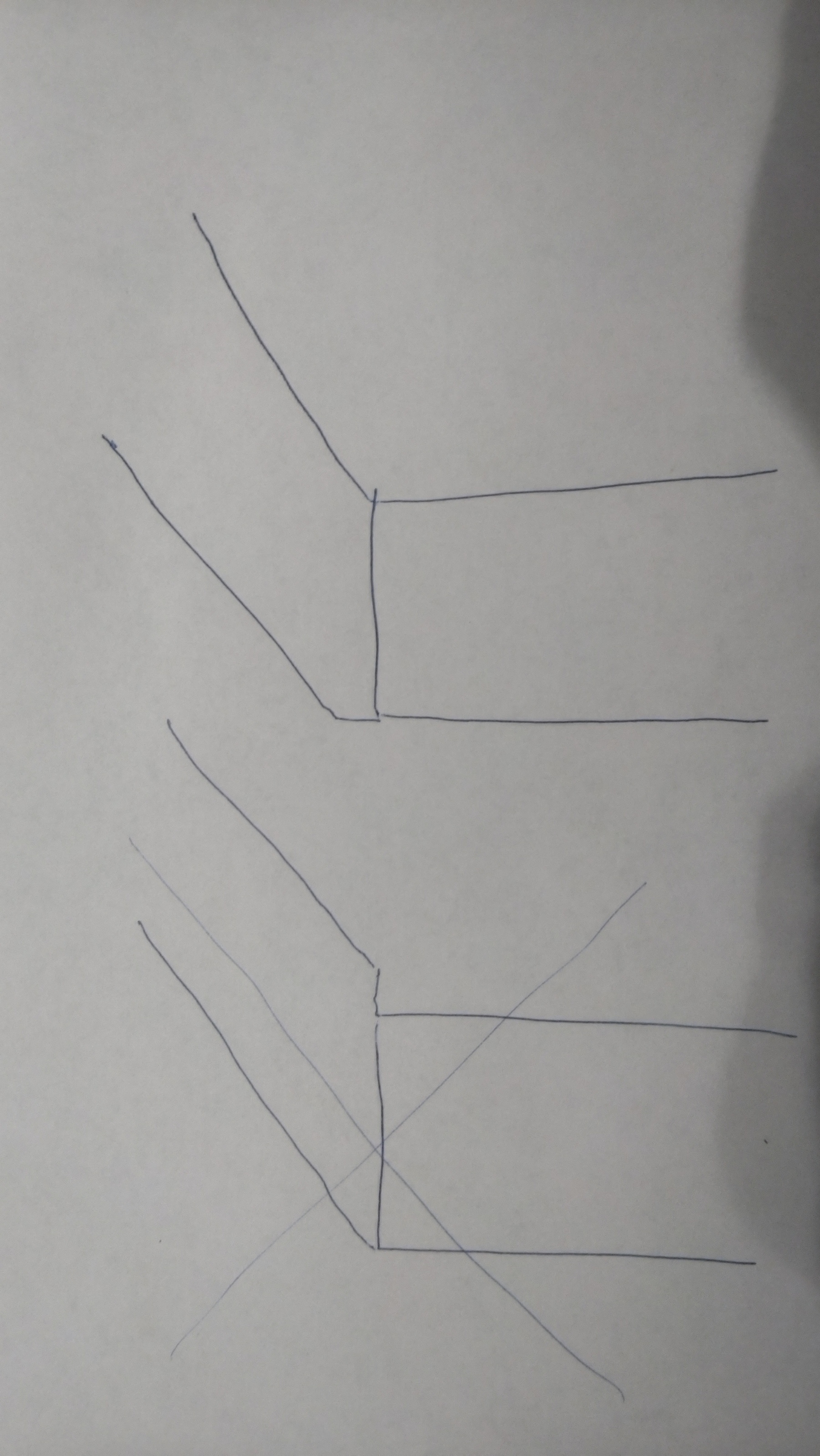

Weet je trouwens, als je een profiel van bijvoorbeeld 1mm neemt en je wil daarop een zelfde profiel van 1mm aansluiten maar dan op een hoek van 45 graden, dan past het niet.
Groet Erik

Wel als je die 2 profielen allebei op 22,5° afschuint 🤓.

Goed idee ik begin ff overnieuw dan.

Simpel rekensommetje Erik, deel de hoek die je wilt maken door 2:
Dus voor 90° 90/2=45° en voor 45° 45/2+22,5° etc. etc.
Wil je een rondgaande omlijsting maken, dan deel je 360° door het gewenste aantal hoeken:
Gelijkzijdige driehoek 360/3=120° verstekhoek wordt 120/2=60°
Vierkant en rechthoek 360/4=90° verstekhoek wordt 90/2=45°
Vijfhoek 360/5=72°, verstekhoek wordt 72/2=36°
Etc. etc.
