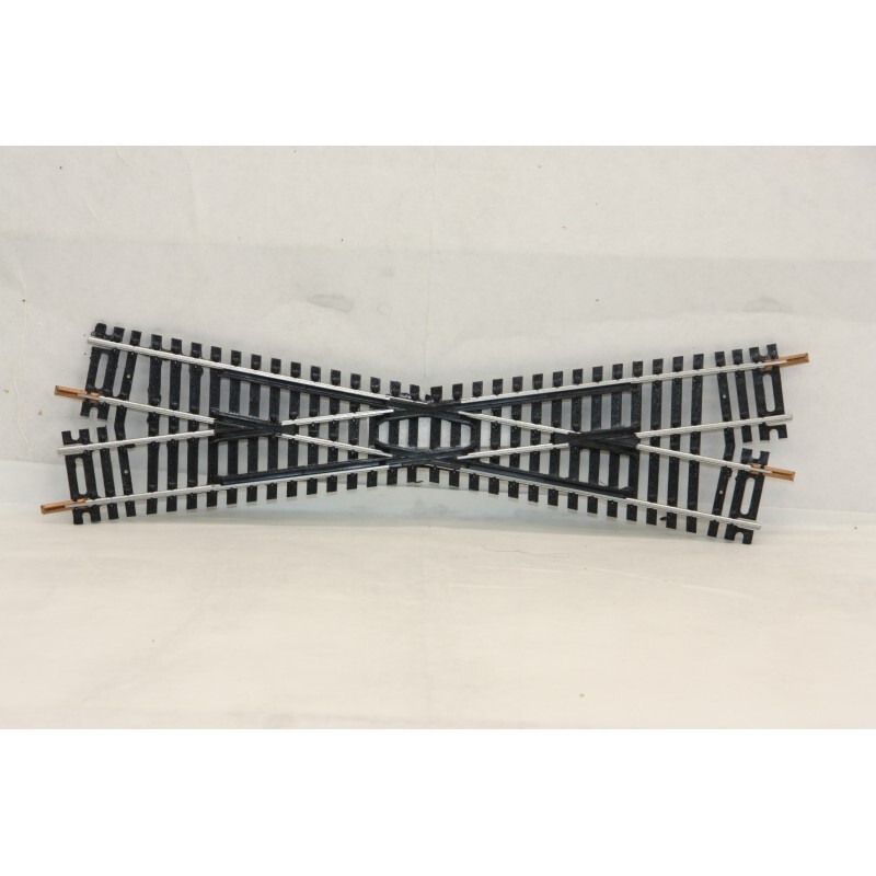

Het heeft niet zo veel zin om alternatieven aan te dragen voor de kruising. De wisselhoek van 12 graden heb ik bij andere merken nog niet gevonden.
Het Roco 2,5 mm railsysteem had een kruising van 12 graden nog wat.
Geen idee van de kortsluitzekerheid.  :D
https://modellbahnshop-baumann.de/epages/b5692ae0-83ac-468e-9742-ce31282cae5a.sf/de_DE/?ObjectPath=/Shops/b5692ae0-83ac-468e-9742-ce31282cae5a/Products/3293

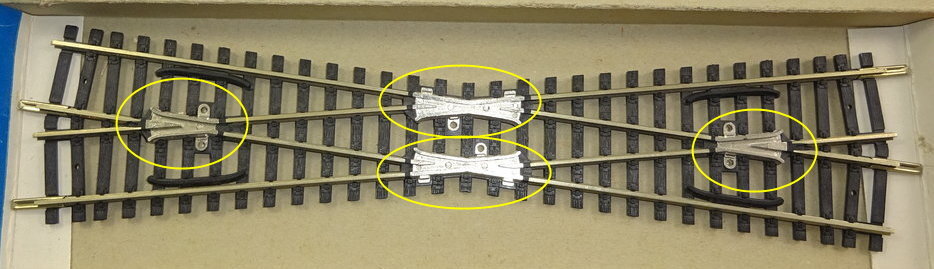

Die Roco 4550 ( 42270 ) is kortsluitvriendelijk daar de puntstukken en de kruisstukken volledig elektrisch gescheiden zijn en appart aangesloten kunnen worden. ( geschakeld b.v.b. met een relais )

Die Roco kruising wordt door Roco niet meer gemaakt, maar op internet nog volop aangeboden. En niet eens duur ook.
Is iets korter dan de Peco kruising. Maar de hoek is net niet hetzelfde. Peco is 12o, Roco is 12o50'.
Het is aan Dirk om te beoordelen of dat toch inpasbaar is.
In zijn geval zou ik de puntstukken en kruisstukken helemaal niet aansluiten. Dat is net zo veel rompslomp als de huidige kruising ompolen.
saskia
