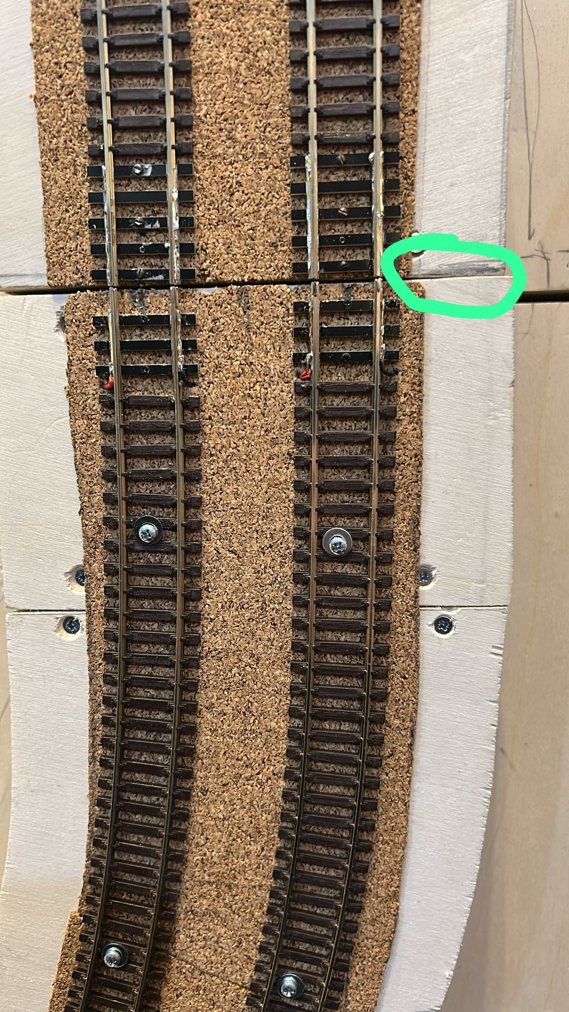

Deze update betreft het leggen van de rails vanaf de rechtermodule naar het midden naar de brug toe.
Vanuit een bocht moet er dus normaal gesproken een recht stuk.
Maar door mijn plan gaat dat niet.
Het is op de best mogelijke wijze aangepast.

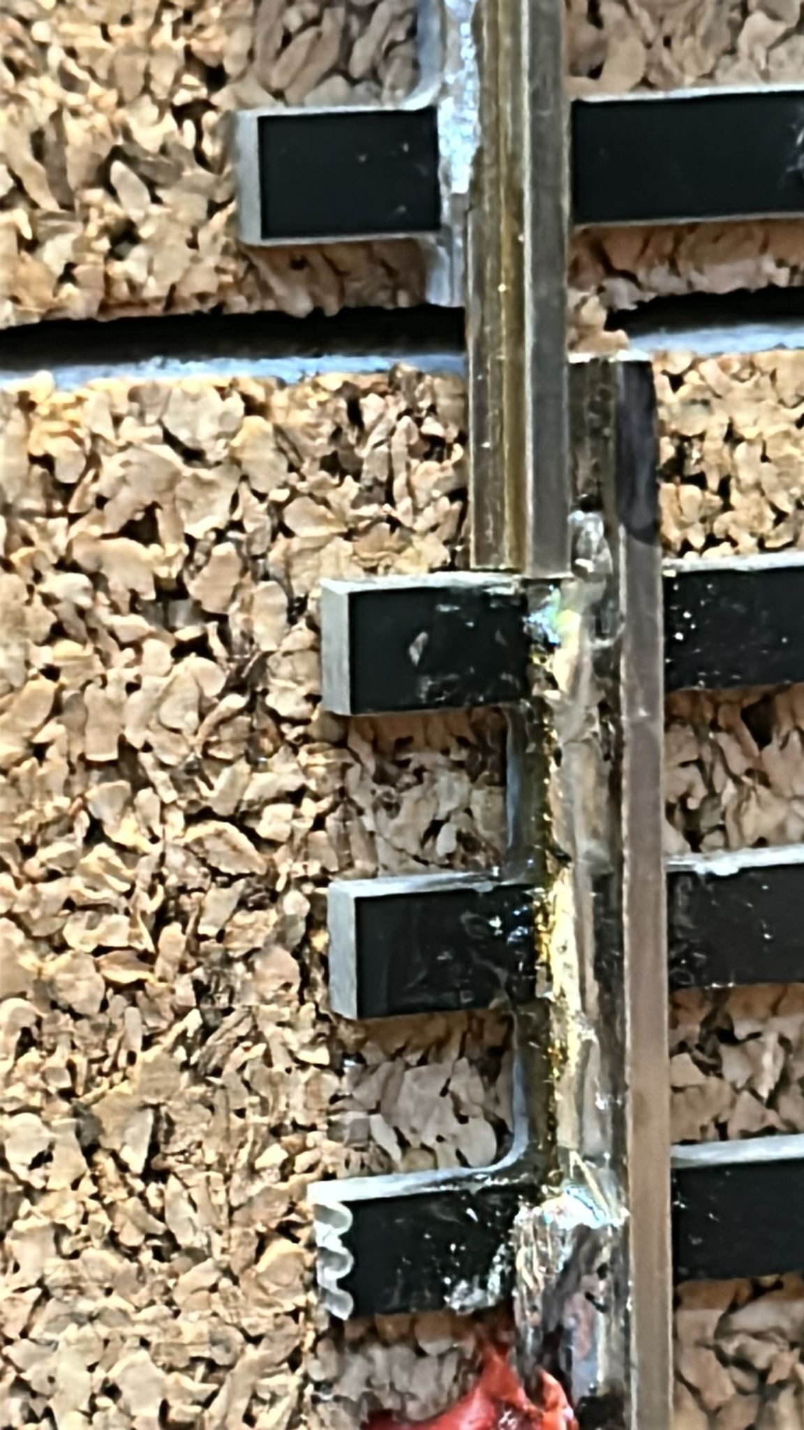

Hier zijn ook al bielzen verwijderd en de railsstaven op de overgangbielzen gesoldeerd.
Maar de rechtermodule.
De boogstraal uit deze hoek is ruim zat.

In deze update is te volgen hoe de rails verder netjes op maat gemaakt wordt.
Er worden diverse gereedschappen gebruikt die bij mij op de verlanglijst.
Aanvulling is altijd goed.
Natuurlijk voor Richard de gelegenheid wat materieel op te zetten:
Rechterovergangbiels..
Railstaaf moet overhangend om goed over de naden te komen.
Essentieel hierbij is dat de bakken vlak staan, in dit geval dan op een tafel tegen elkaar.
De linkerovergangbiels.
Hier moet alleen nog geveild worden.

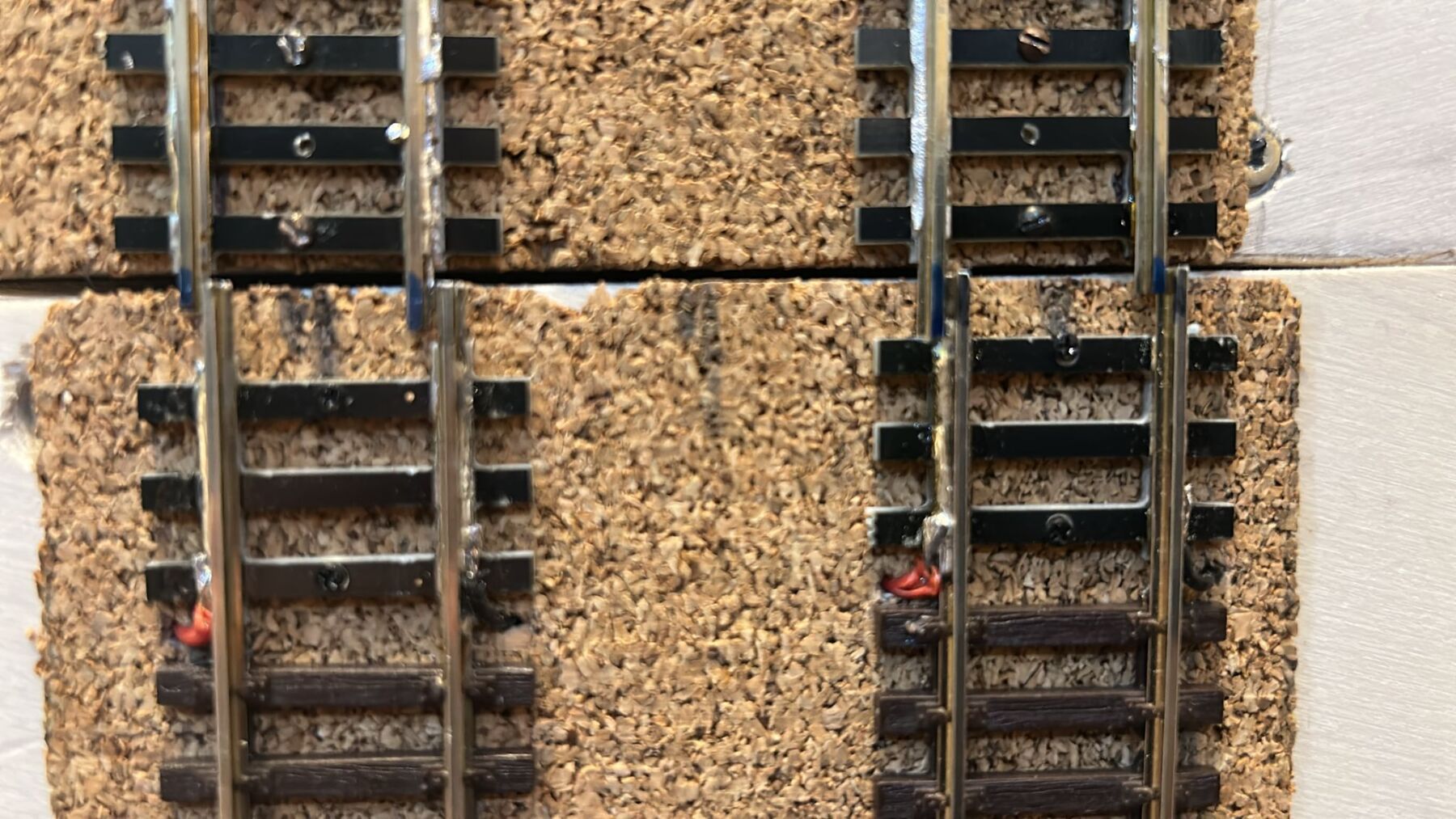

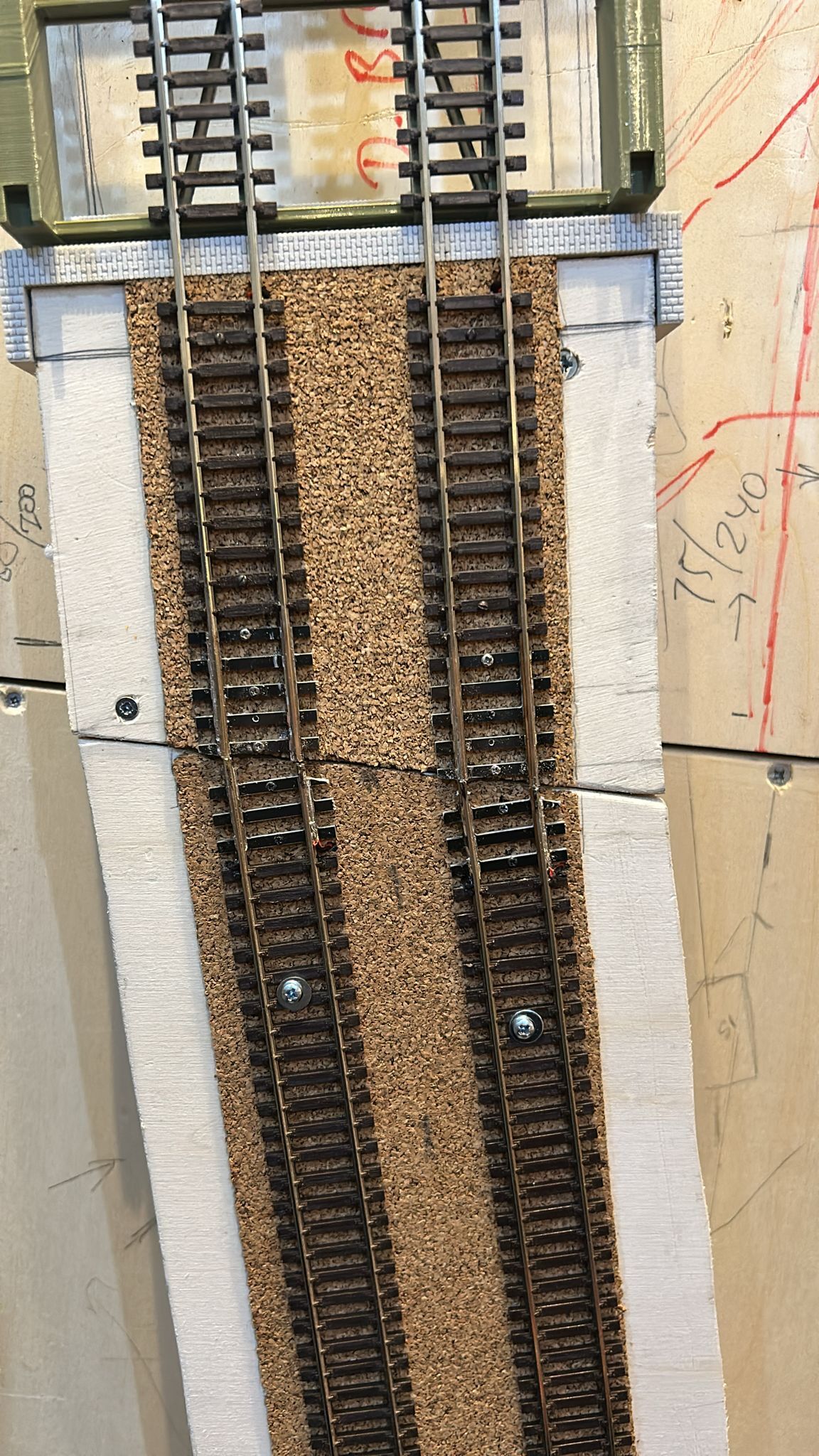

Nog een laatste update over het werk wat Richard verricht heeft.
De spannendste momenten voor de oplevering naar mij.
Hier is een afwijking te zien. Veroorzaakt door een ws niet vlakke of haakse rechte kopse plaatwerk.
Dit heeft Richard nog zoveel mogelijk haaks gevijld.
Hier is ook een niet haakse sluiting vd bakken.
Is ook bijgewerkt met vijlen.
Het zal op een testdag moeten blijken of er nog afwijking in zit.
Alleen in de praktijk ervaar je dat.
Dan staat het geheel vlak en ga je uitlijnen met de poten en de onderlinge bevestigingen met bout en moer

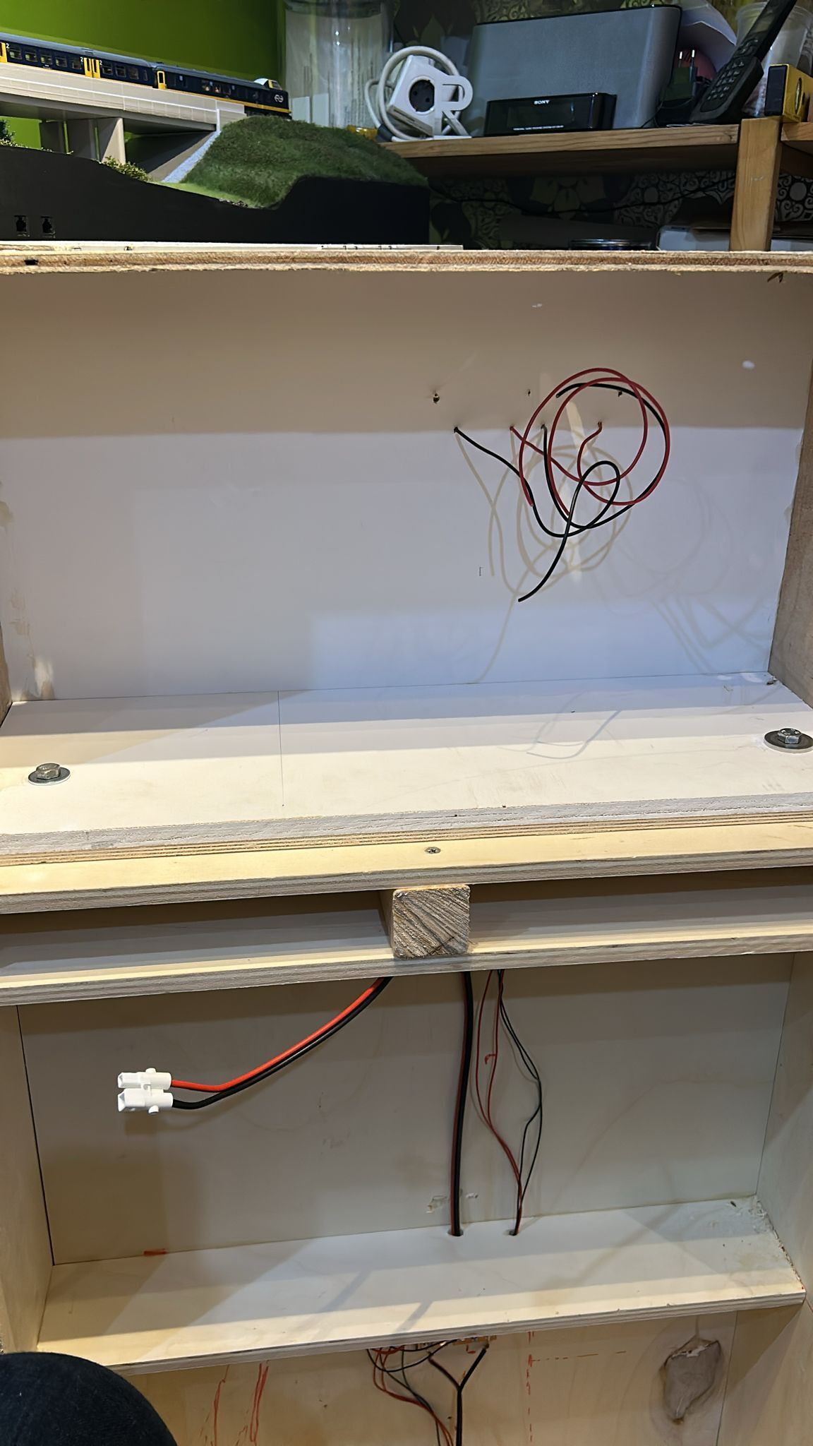

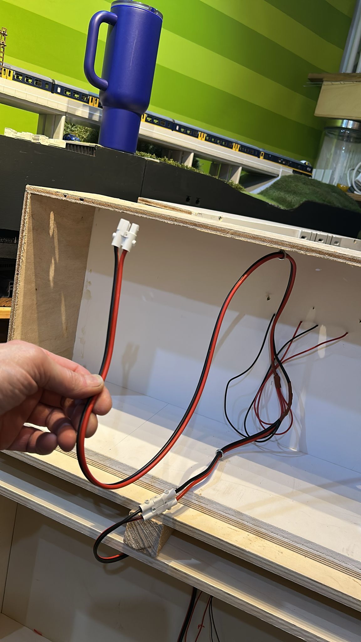

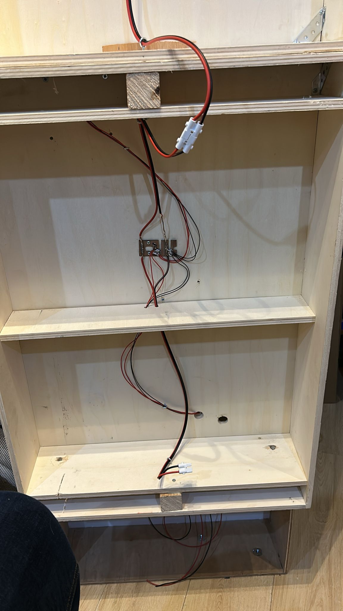

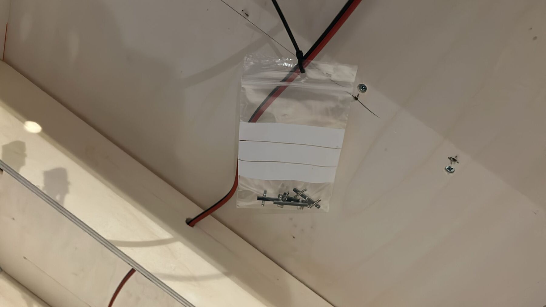

Elektra
De brug module is ook voorzien van stekkers.
Ook de koperen doorverbinden naar buurman is zichtbaar.
Goed te zien de nodige simpele stekkers en stereodraad wat binnen onze groep gebruikt wordt.
Altijd ff opletten dat je rood-rood&zwart-zwart verbind. Anders kun je nog uren bezig zijn om naar storingen te zoeken
. Maar daarom ook simpele stekkertjes.

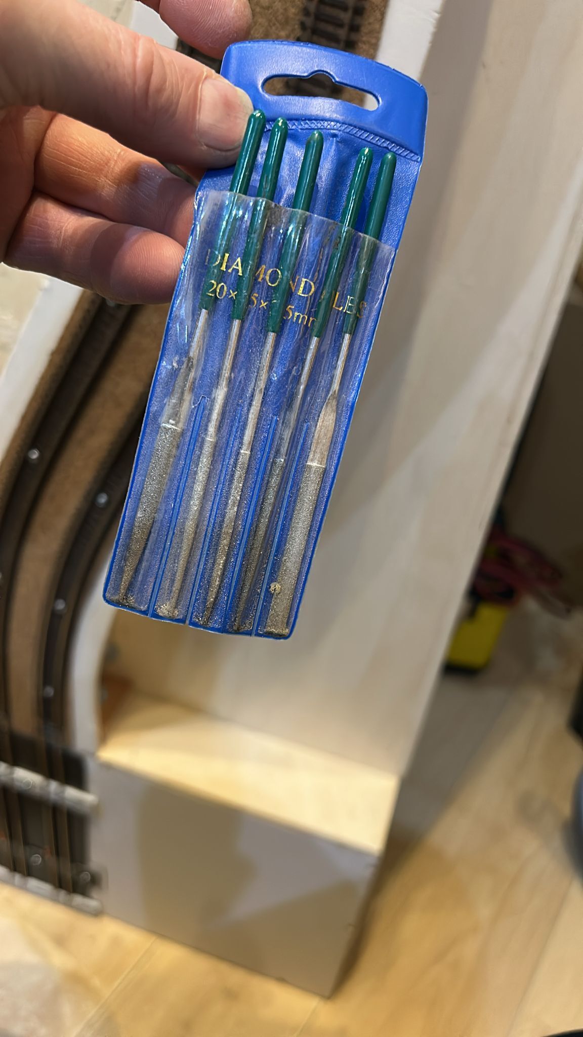

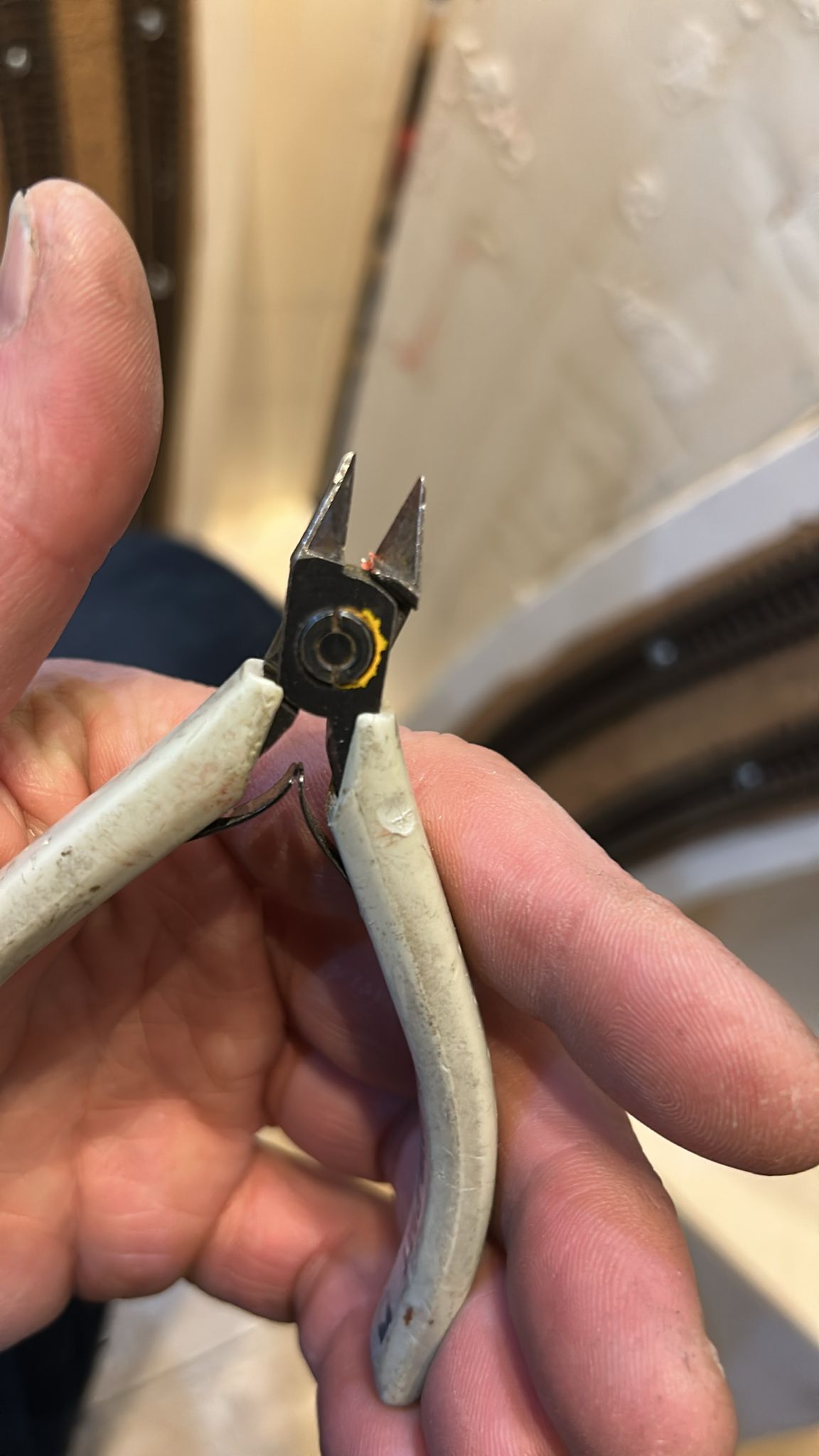

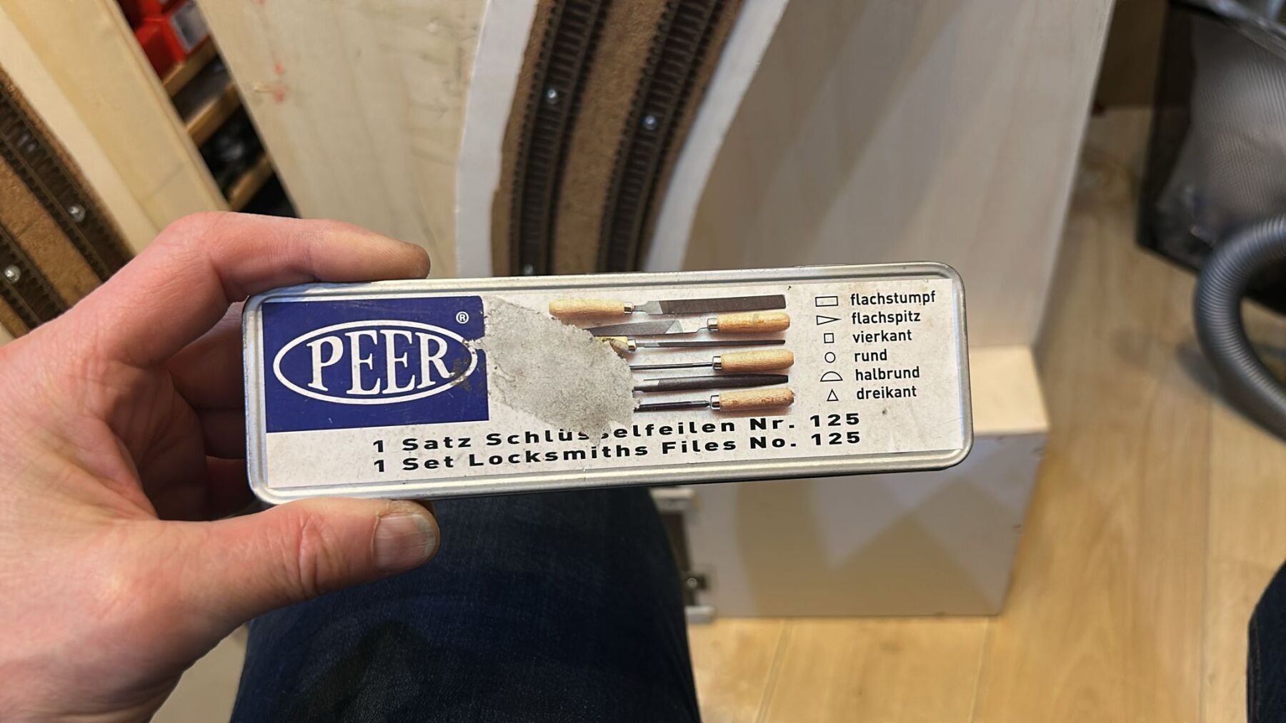

Gereedschappen
die gebruikt werden.
Diamantvijltjes.
Sleutel vijltjes.

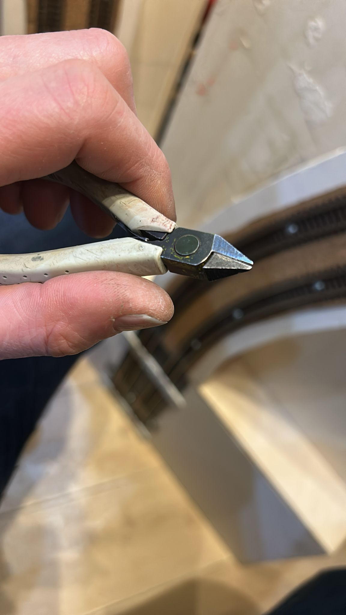

Een speciaal kniptangetje om zachte metalen zoals koper, rail.
Met platte zijkant.
Een set goede houtbewerking vijlen, ze zijn in allerlei maten.
Maar setjes met smalle dunne vijltjes blijken wel handig bij deze klussen.
