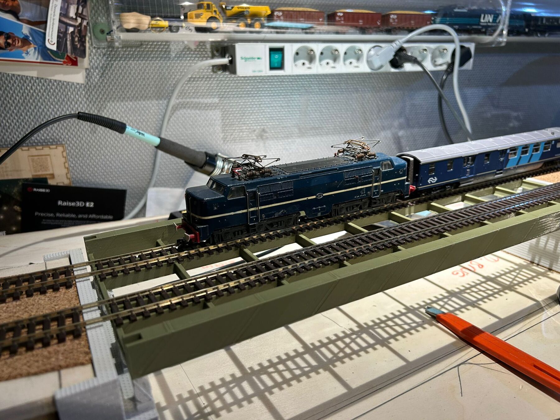

Ik had aan Richard beloofd de update te volbrengen ware het niet dat de upload fotoserie's random door mekaar upload en 'plakt' in je updates.
Dus nu een poging dat na te komen want Richard heeft er veel tijd en precisie in gestoken en het mag belicht worden hoe de module met de brug verder tot stand komt.
Pakken we later weer door met de nieuwe Kathedraal.

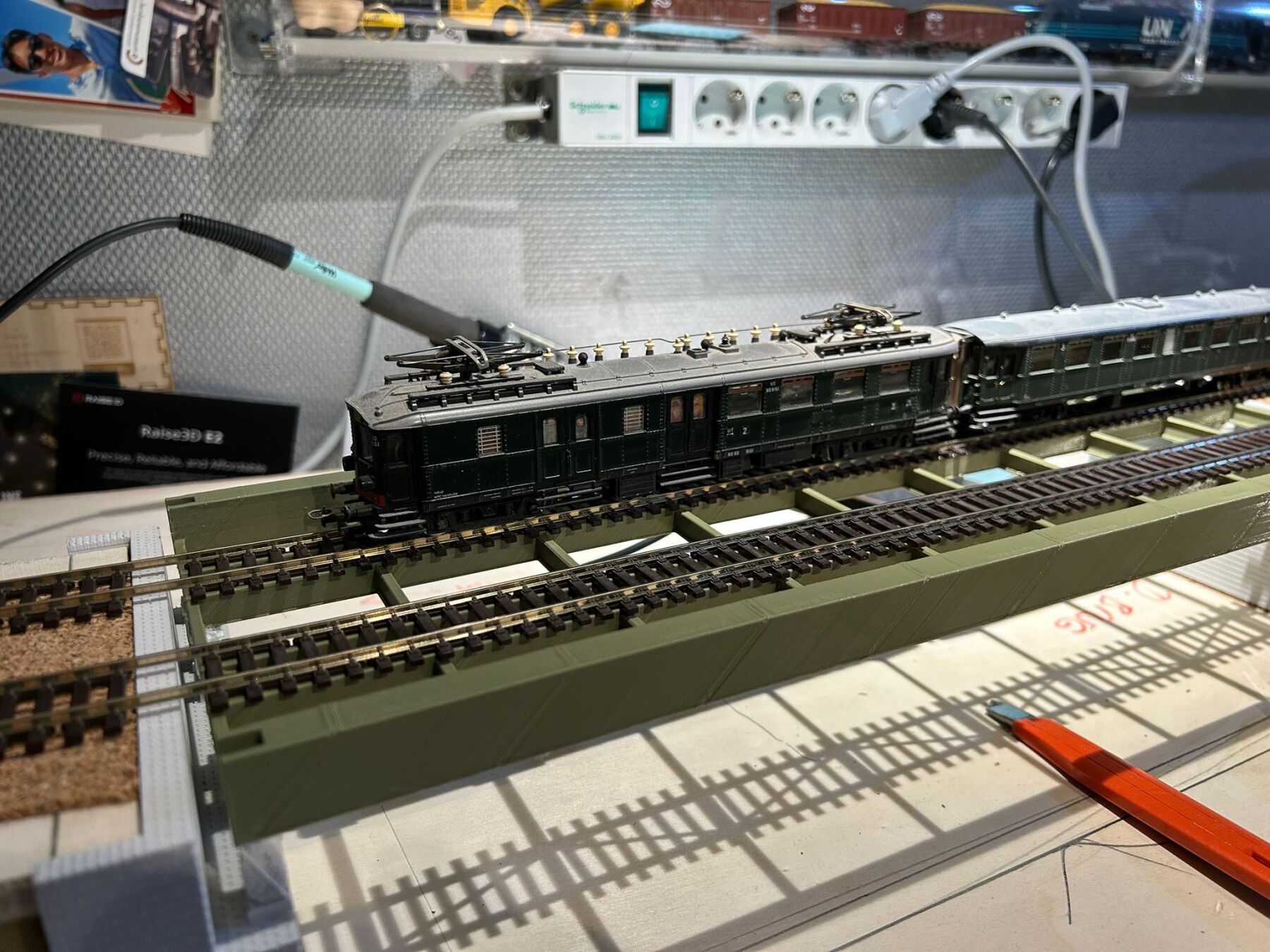

De brug is ingepast.
De eerste trein op de brug.
Dwarsliggers op de steentjes van het landhoofd?
Nee, dat hoort NIET!!!
Die dwarsliggers gaan er dus tussenuit.
Zie hieronder.
Zo hoort het.
Maar dan niet met een stuk slooprail.
De brug blijkt sterk zat.

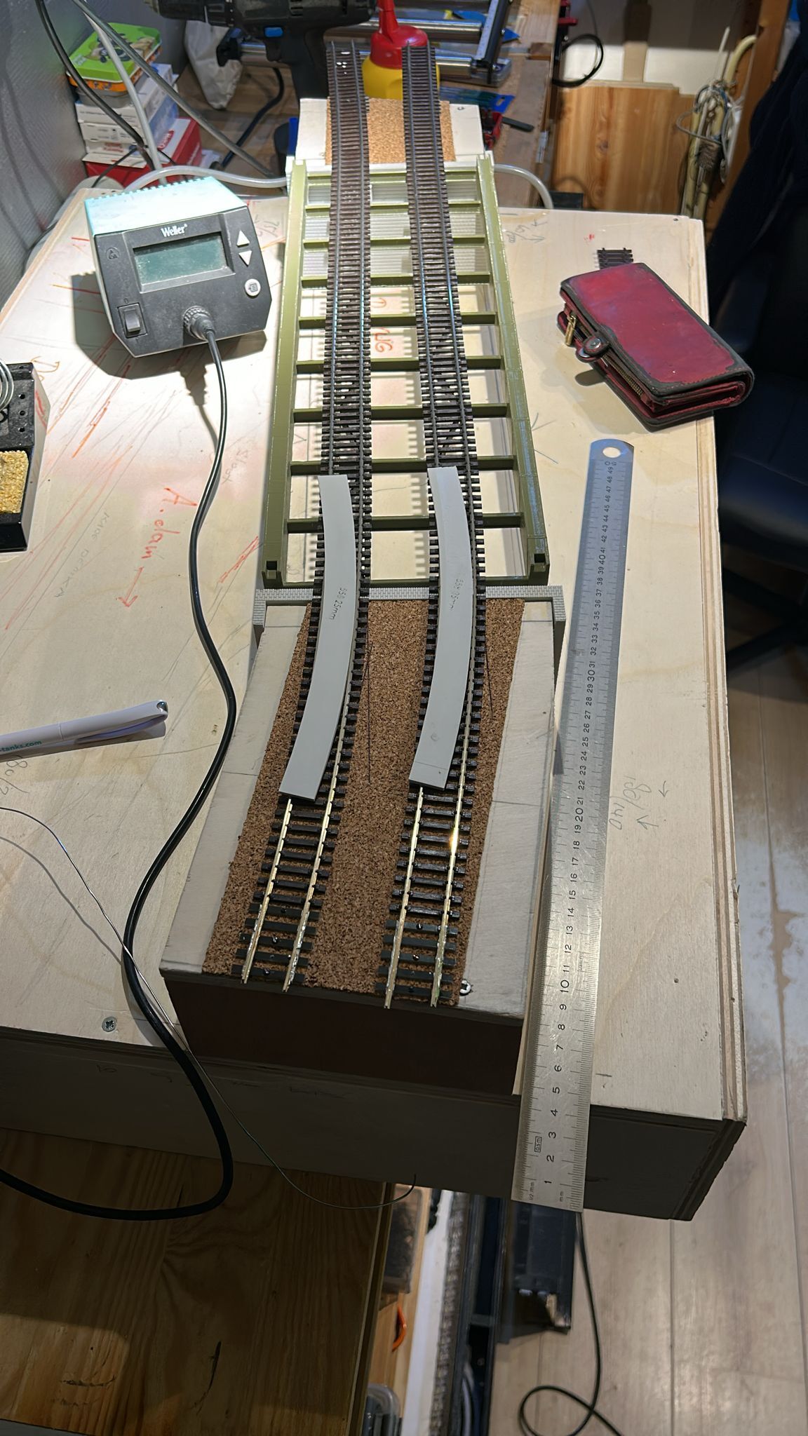

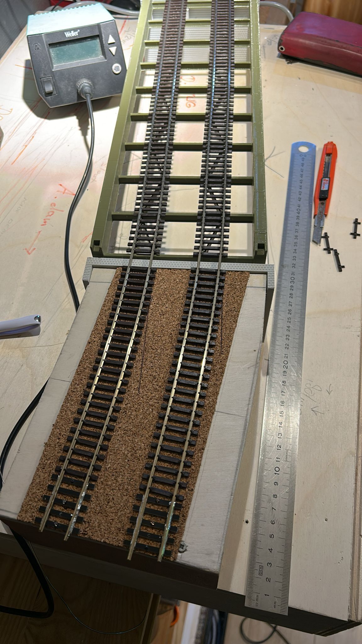

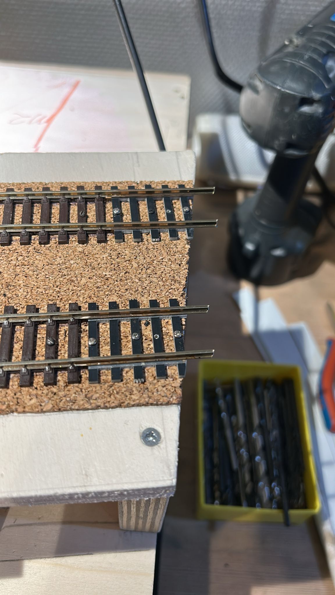

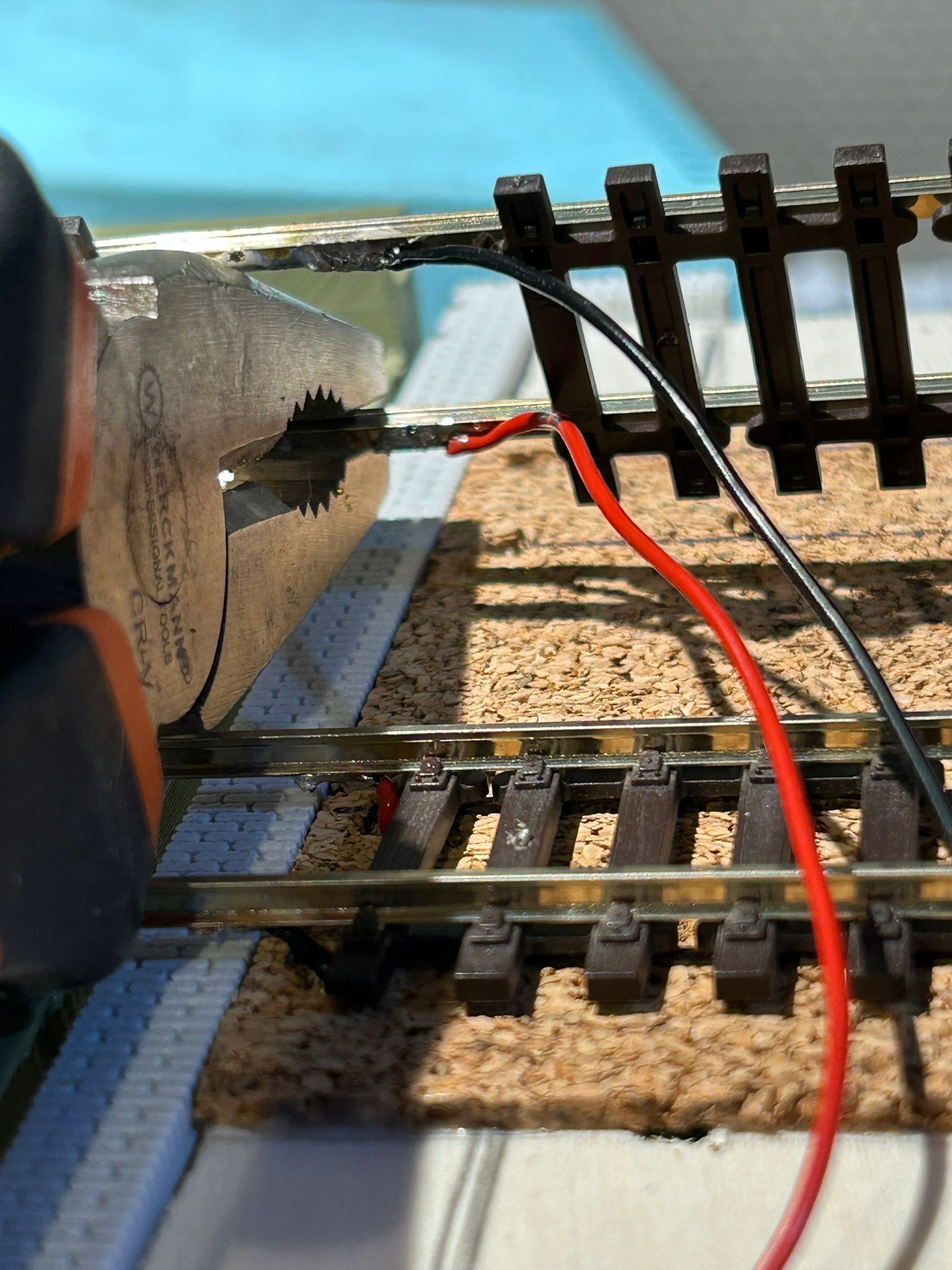

Deze update betreft het leggen van de rails vanaf de rechtermodule naar het midden naar de brug toe.
Vanuit een bocht moet er dus normaal gesproken een recht stuk.
Maar door mijn plan gaat dat niet.
Het is op de best mogelijke wijze aangepast.

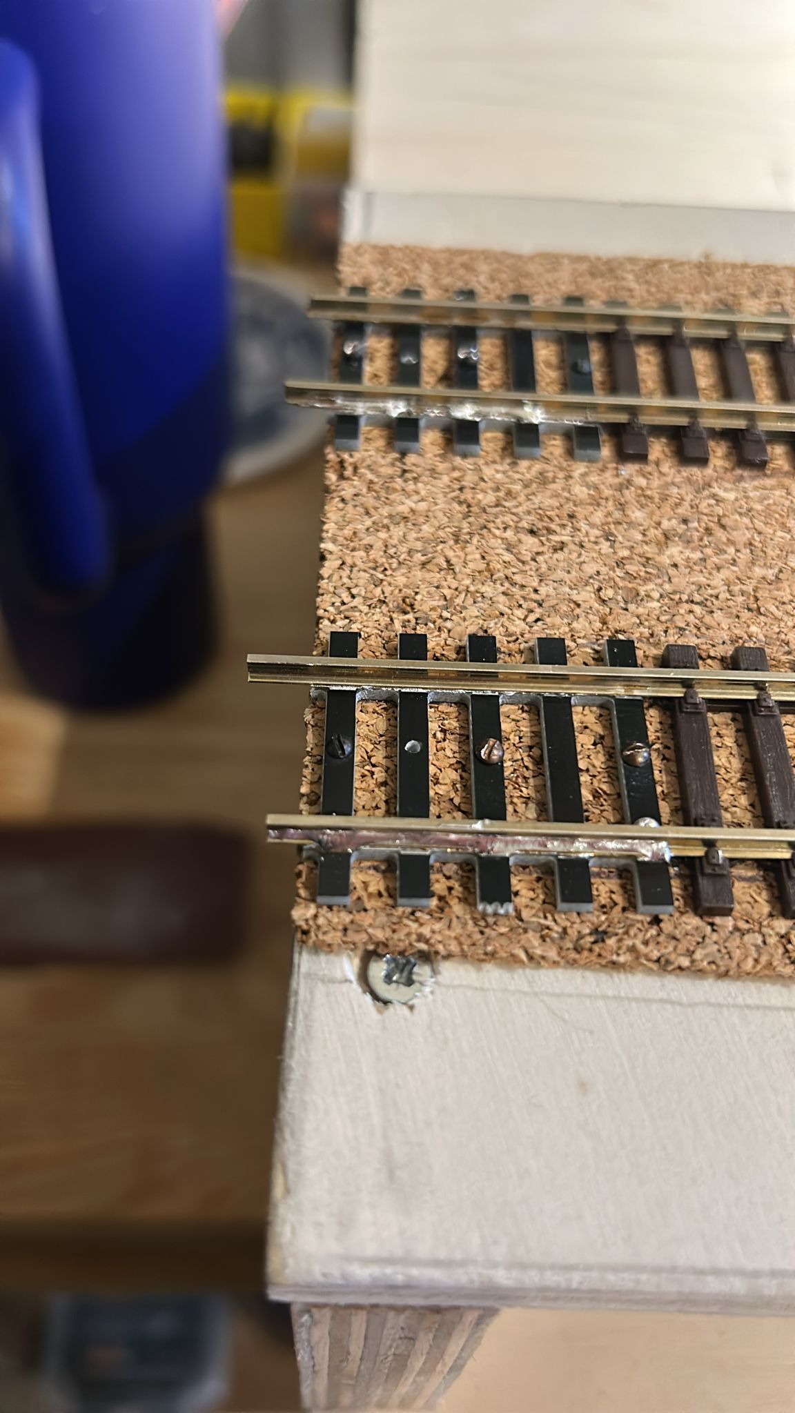

Hier zijn ook al bielzen verwijderd en de railsstaven op de overgangbielzen gesoldeerd.
Maar de rechtermodule.
De boogstraal uit deze hoek is ruim zat.
Richard gebruikt zelfgeprinte mallen.
Van Peco zijn er ook zulke hulpmiddelen.
Een realistische aanloop naar de brug.
Zo gaat de rails in één stuk over de brug.

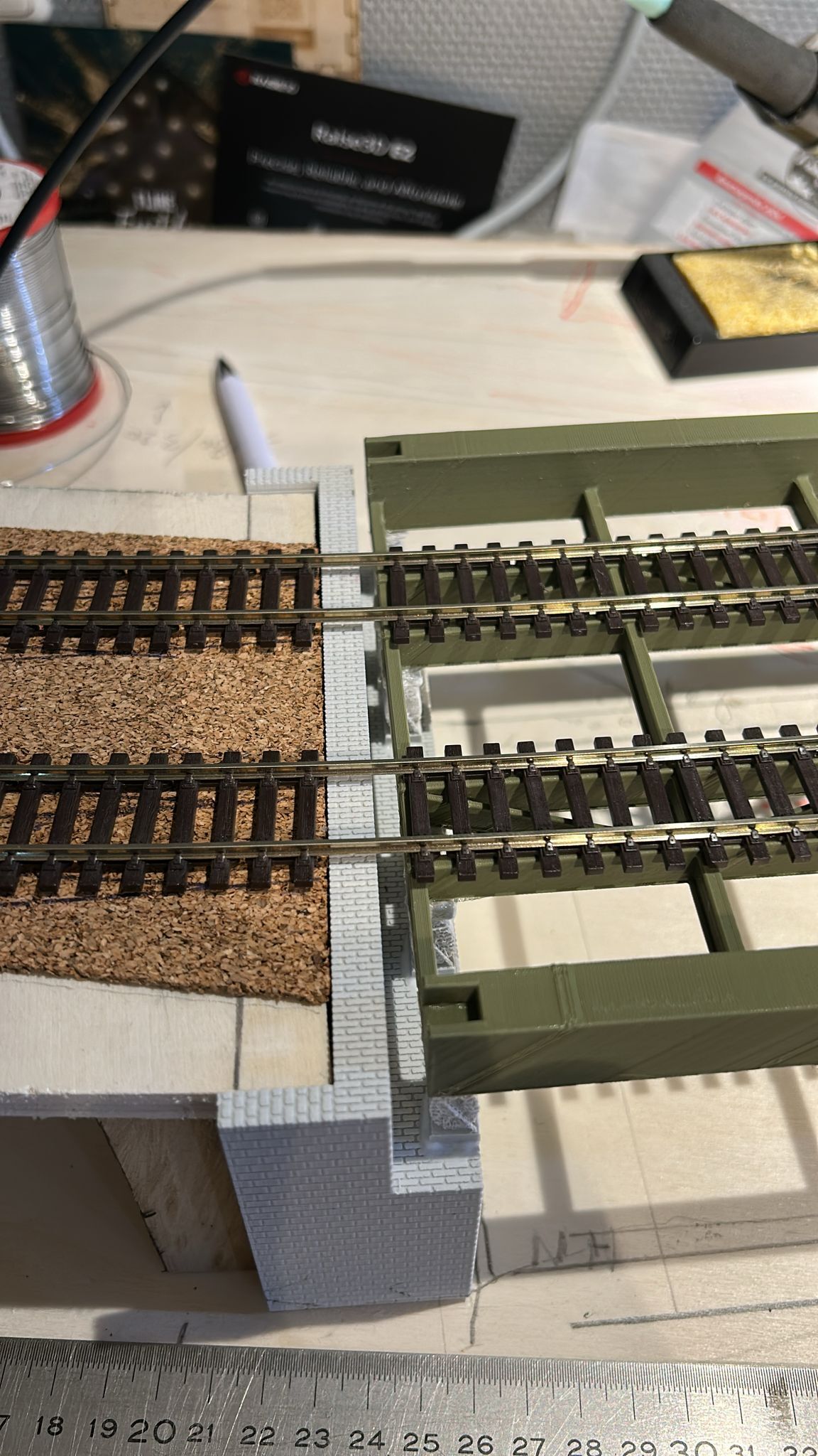

In deze update is te volgen hoe de rails verder netjes op maat gemaakt wordt.
Er worden diverse gereedschappen gebruikt die bij mij op de verlanglijst.
Aanvulling is altijd goed.
Natuurlijk voor Richard de gelegenheid wat materieel op te zetten:
