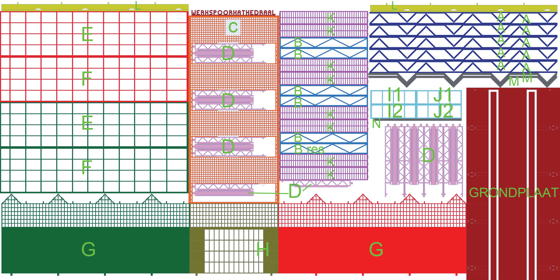

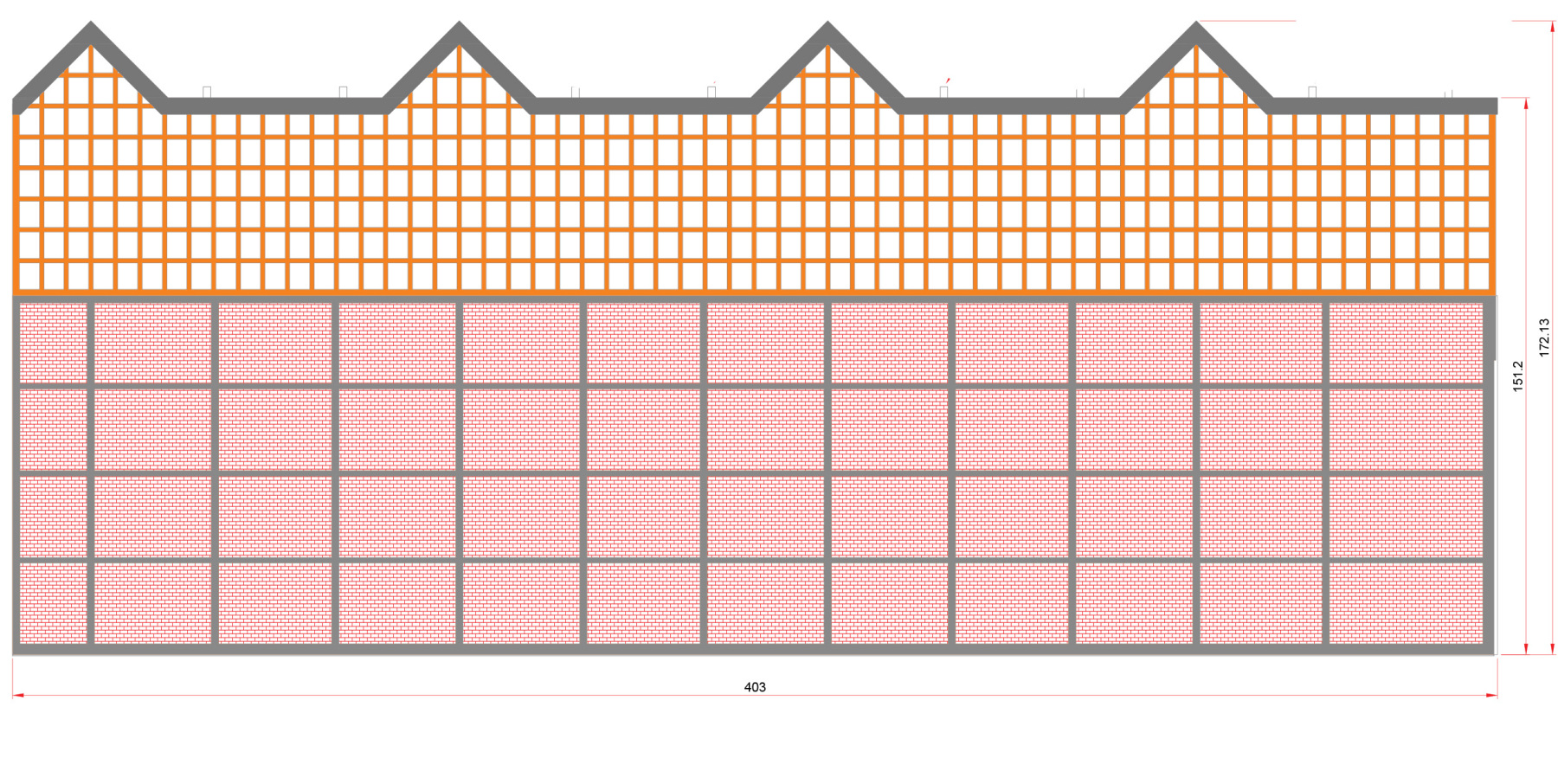

Koen contacteerde me al een hele tijd geleden met de vraag of ik hem kon helpen bij de dakconstructie van de Werkspoorkathedraal.
Hij had daarbij de link gelegd met mijn project Cherteau, omdat de dakopbouw en de schaalgrootte daar wel wat gelijkenissen mee vertonen.
Een paar weken geleden kreeg ik meer informatie en referentiemateriaal.
Ik moet toegeven: de Werkspoorkathedraal kende ik zelf nog niet echt — vanuit Vlaanderen krijg je natuurlijk minder mee van wat er allemaal leeft en gebouwd wordt in de noordelijke Nederlanden. Des te leuker om me erin te verdiepen.
Koen had de loods zelf al grotendeels gebouwd, maar het leek mij eigenlijk eenvoudiger om het gehele gebouw opnieuw uit te tekenen, in plaats van enkel een dak dat perfect moest aansluiten op bestaand werk.
Wel heb ik me uiteraard gebaseerd op de afmetingen en uitgangspunten die Koen doorgaf, zodat het ontwerp correct blijft binnen zijn module.
Alles is uitgewerkt in AutoCAD, met als uitgangspunt dat Koen de onderdelen kan laten laseren bij Snijlab.
Mijn eigen laser is daarvoor eerlijk gezegd te beperkt — zowel qua snijsnelheid als qua constante kwaliteit — dus het ontwerp is echt afgestemd op professioneel laserwerk.
Het doel was:
* een technisch haalbaar ontwerp
* met zo weinig mogelijk laserwerk waar het niet nodig is
* en met een montage die logisch blijft voor de bouwer
Ik heb ook montageschetsen gemaakt voor Koen om duidelijk te maken hoe alles in elkaar hoort te grijpen.
Binnenkort volgt ongetwijfeld het echte leerproces: het bouwen zelf 🙂
Wordt vervolgd!
