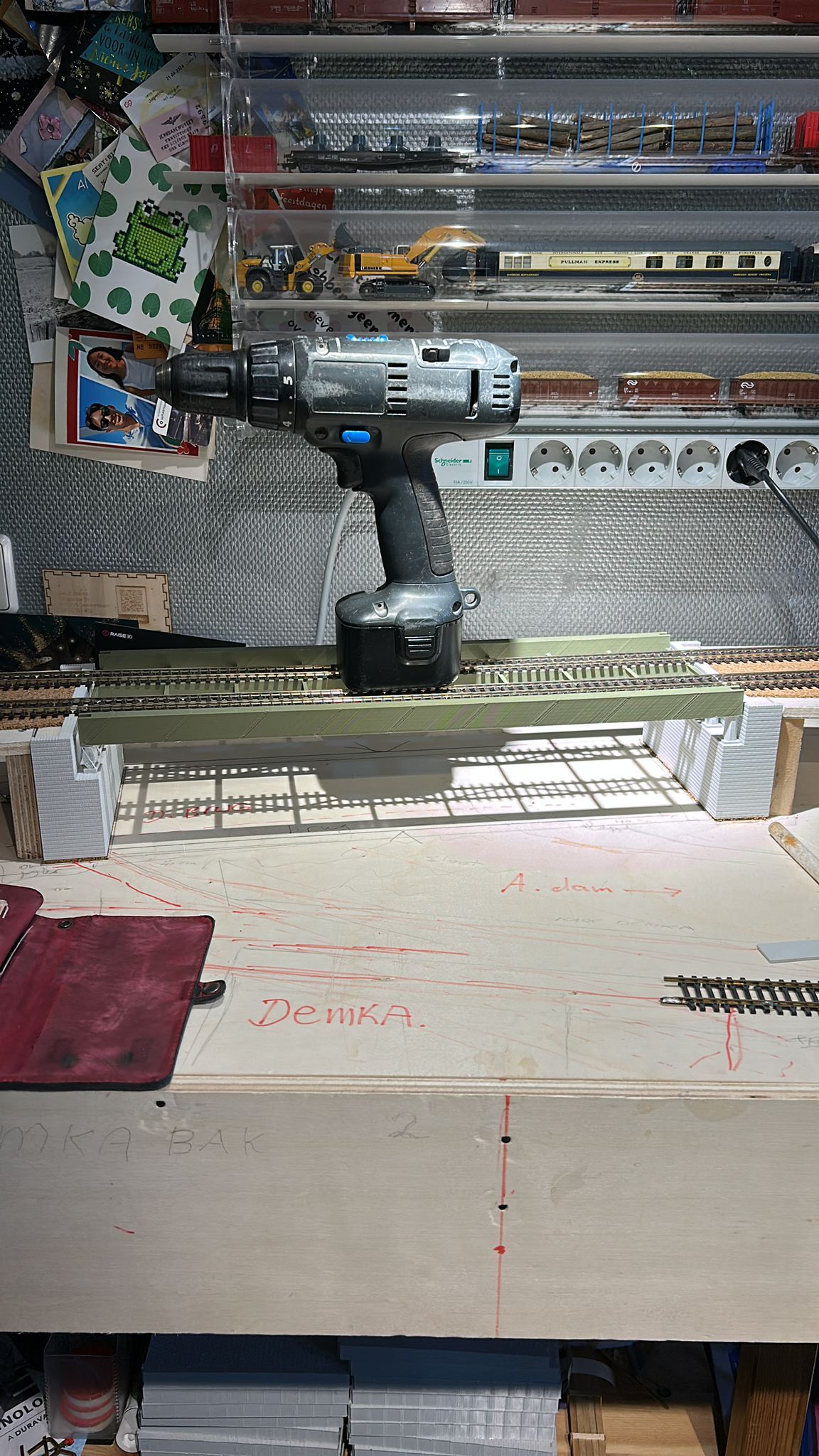

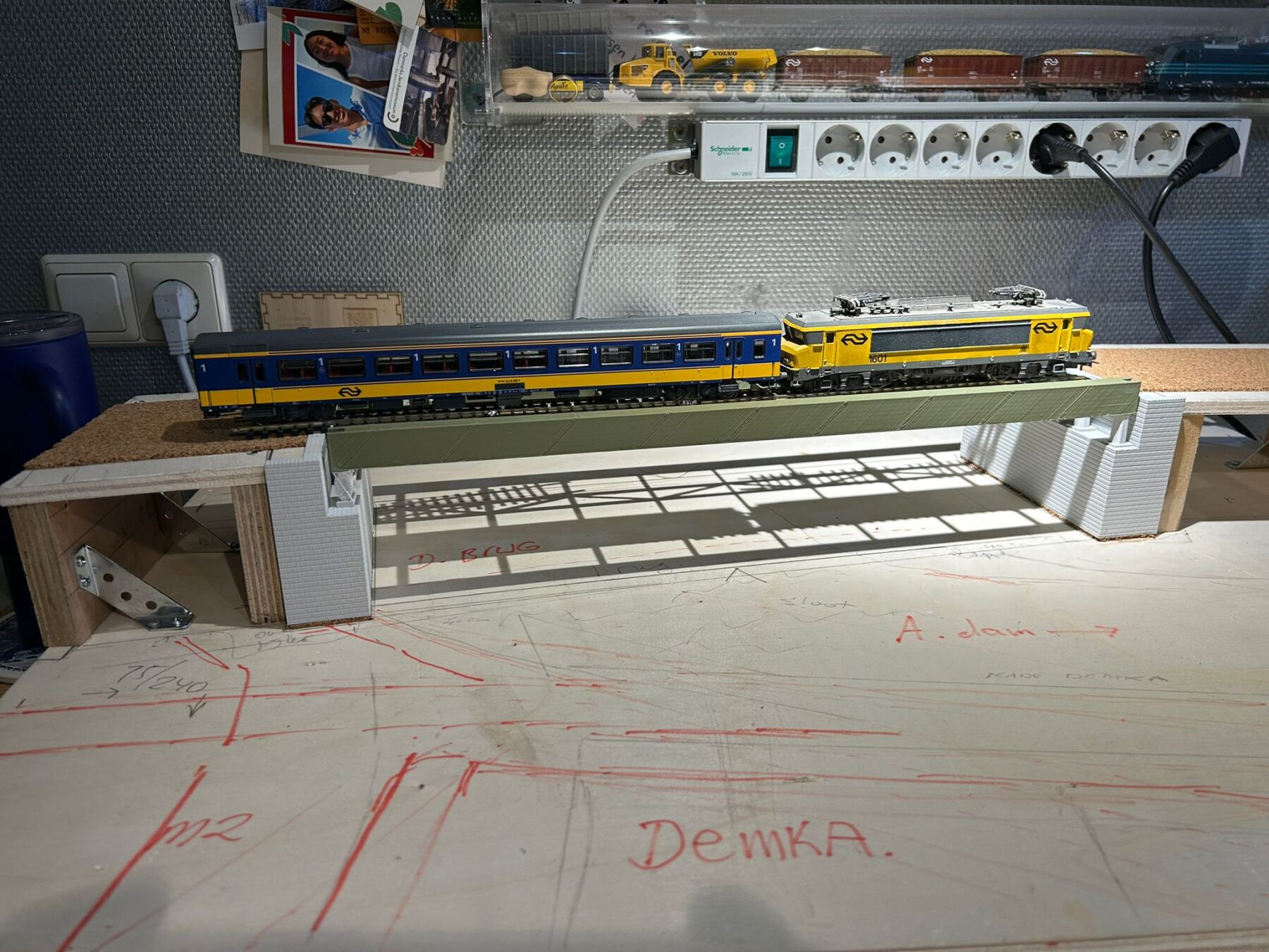

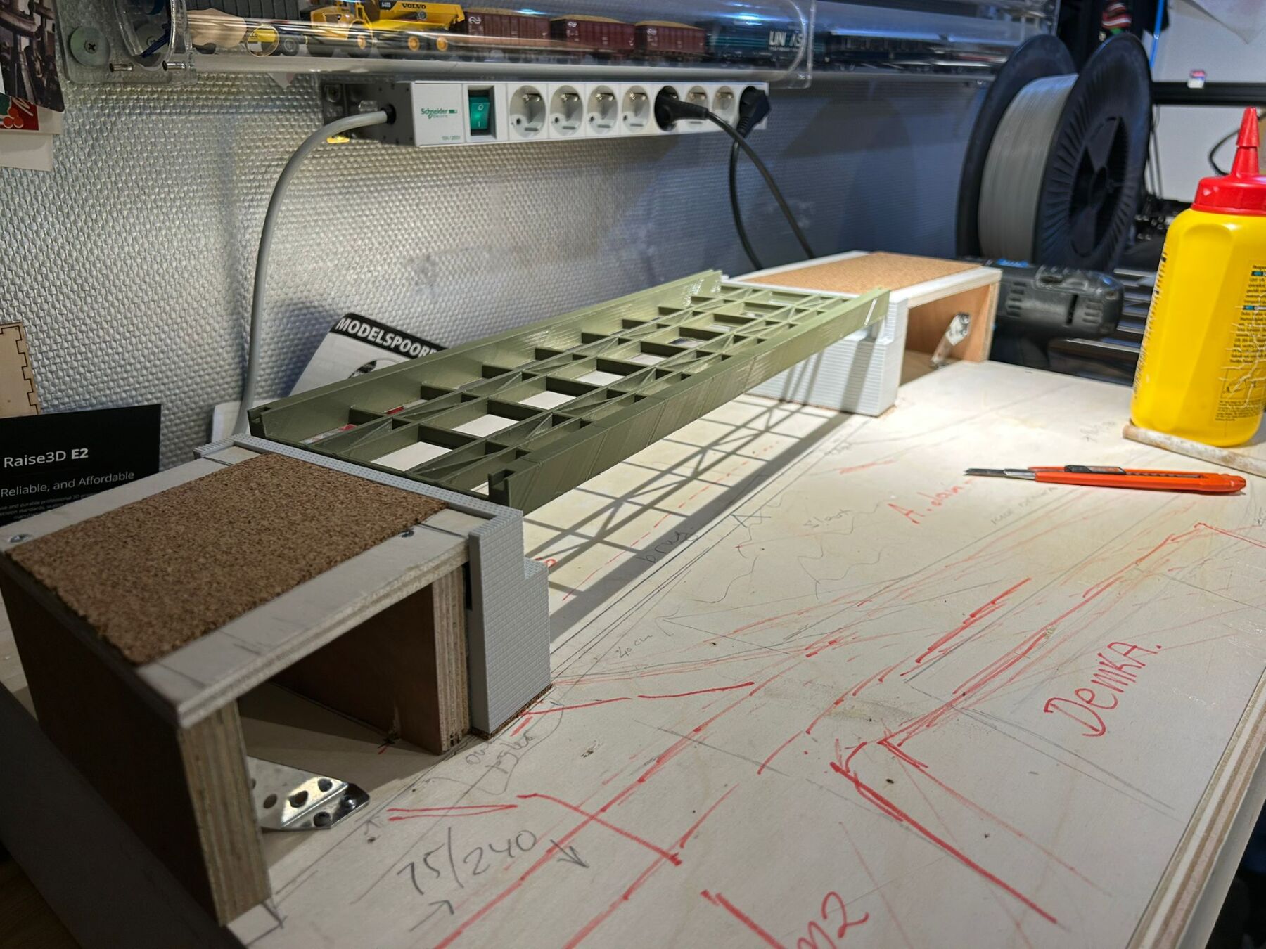

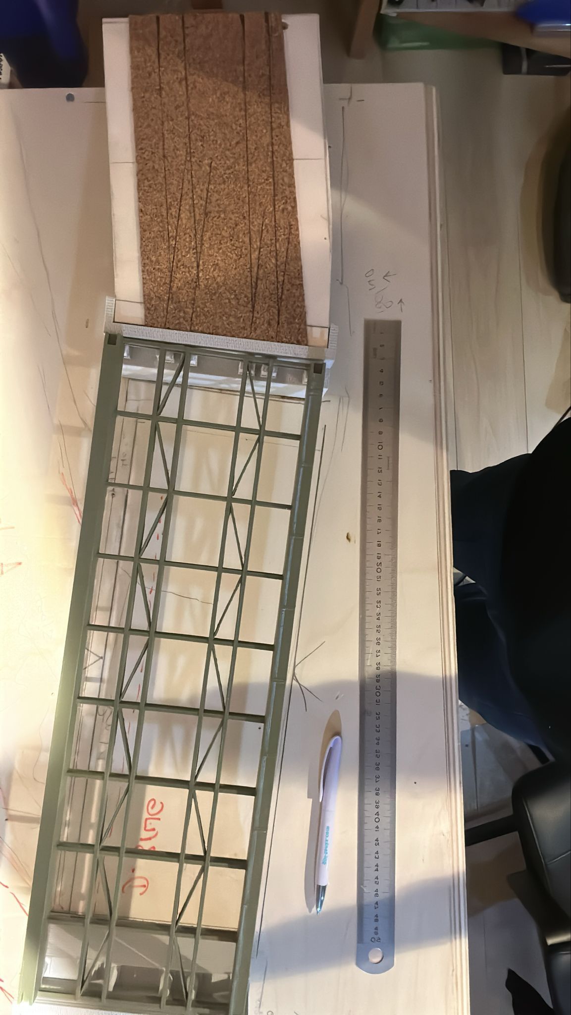

Ik had aan Richard beloofd de update te volbrengen ware het niet dat de upload fotoserie's random door mekaar upload en 'plakt' in je updates.
Dus nu een poging dat na te komen want Richard heeft er veel tijd en precisie in gestoken en het mag belicht worden hoe de module met de brug verder tot stand komt.
Pakken we later weer door met de nieuwe Kathedraal.

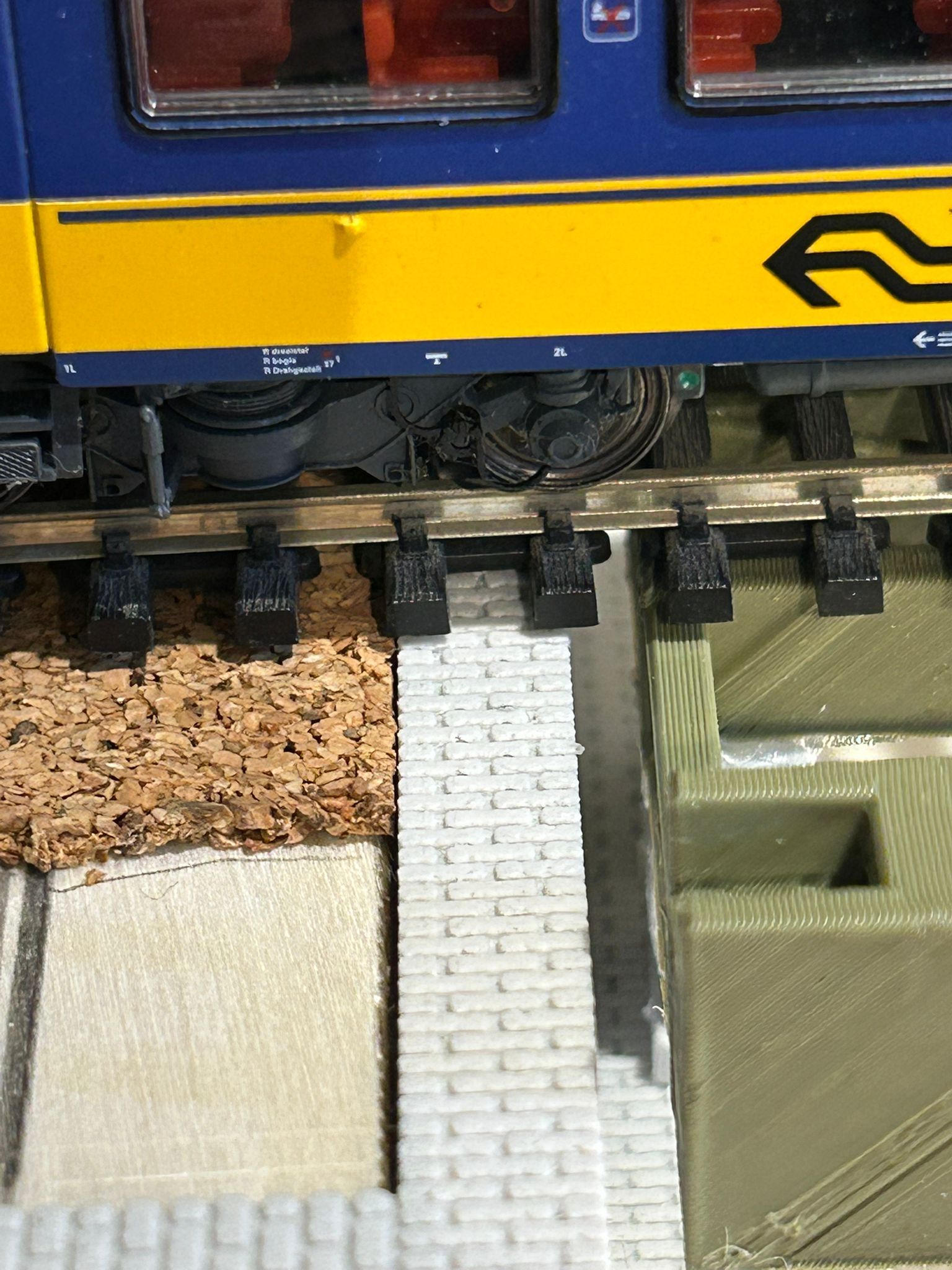

De brug is ingepast.
De eerste trein op de brug.
Dwarsliggers op de steentjes van het landhoofd?
Nee, dat hoort NIET!!!
Die dwarsliggers gaan er dus tussenuit.
Zie hieronder.
Zo hoort het.
Maar dan niet met een stuk slooprail.
De brug blijkt sterk zat.

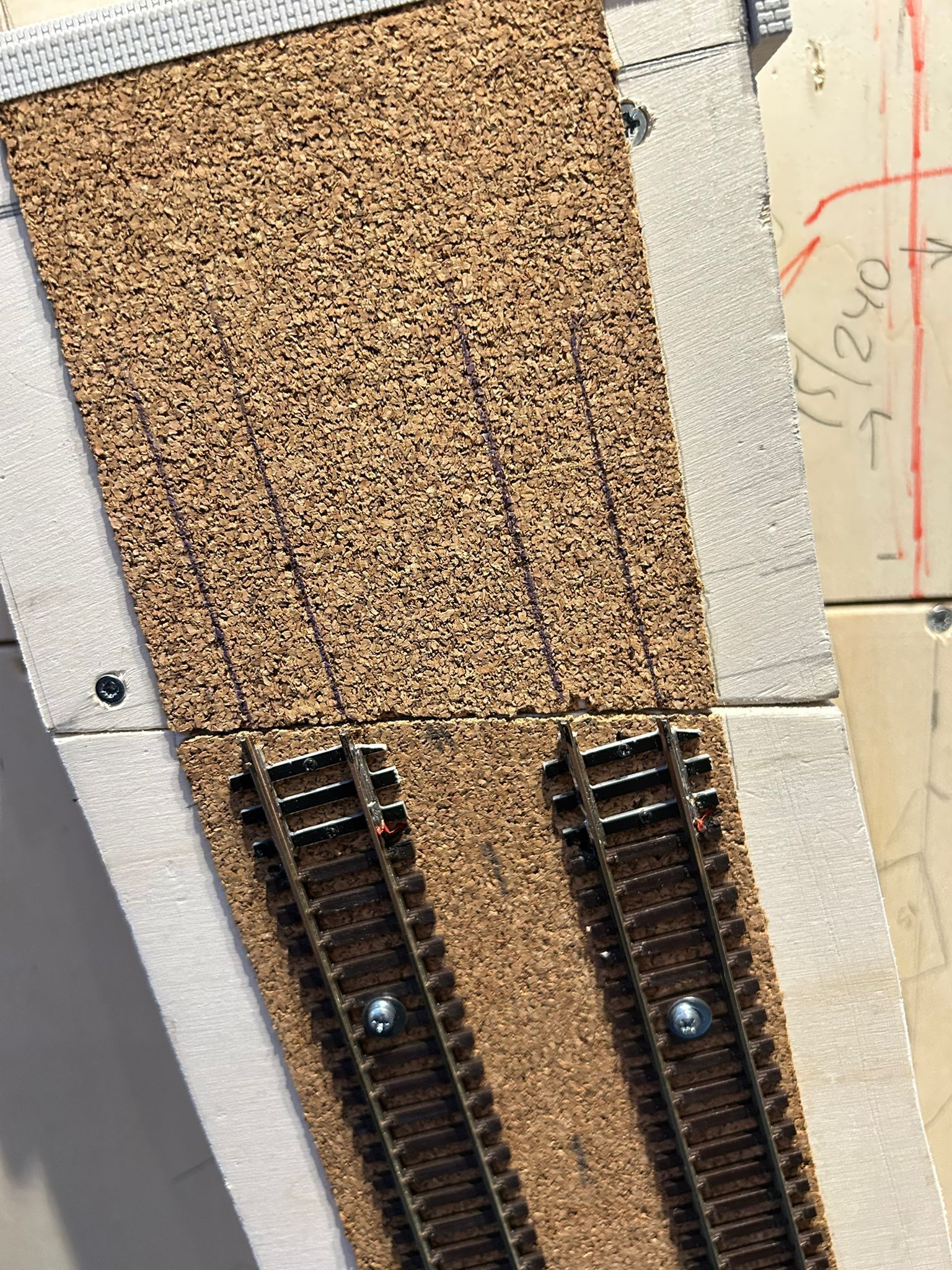

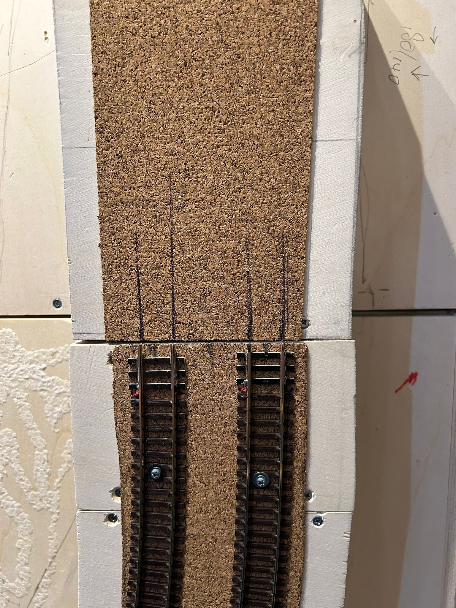

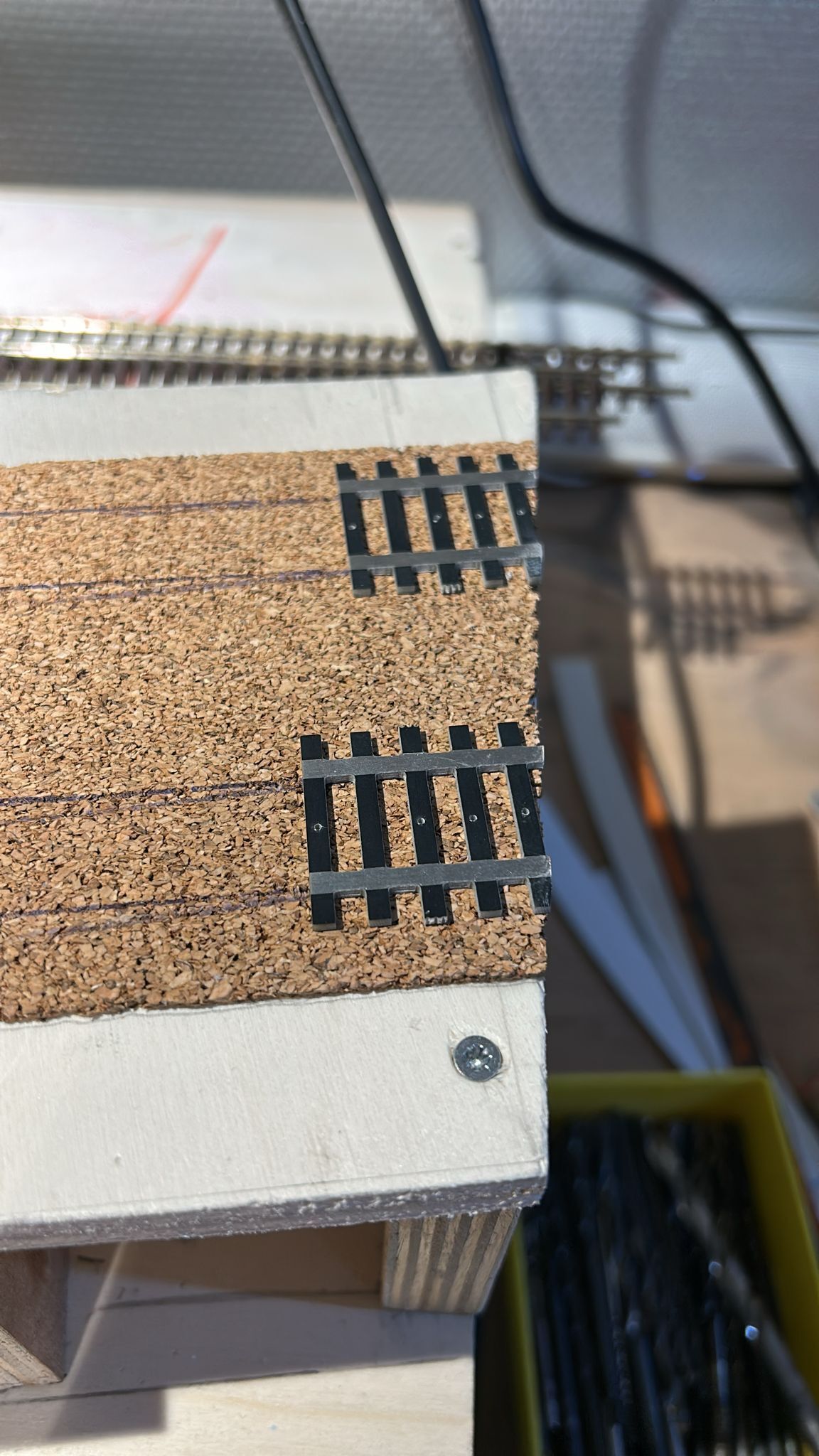

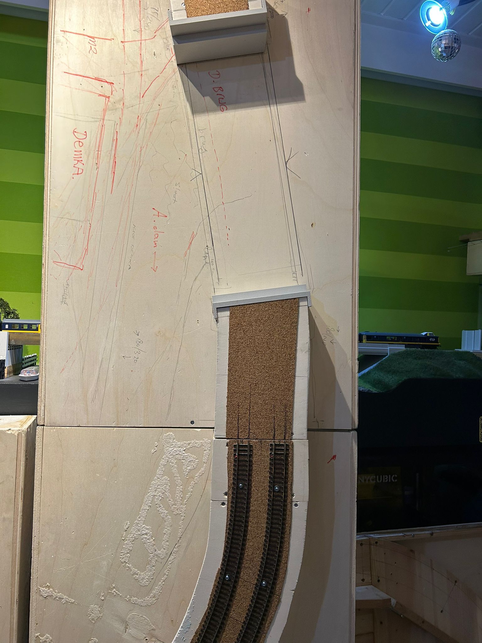

Dit betreft de precieze afstemming van de overgangen en rails.
Hier wordt getoond precies op de hoeken/graad vd bochten afsteken waar de rails naar de brug komt.
Leen had dus al de linker en rechter bak afgemaakt.
Richard doet alleen de middelste brug bak!
De hele concessie die ik gemaakt heb is dat ik van een recht stuk spoor in werkelijkheid een slingerspoor gemaakt heb ivm met de gewenste items op de baan die ik anders niet kan realiseren.
Volgens Richard is dat normaal genomen niet het geval. Zekercinv1960vniet, nu wel maar dan betreft het betonnen bruggen.
Het brug ontwerp stamt uit de laatste versie jaren 50/60.
Nog net bakstenen landhoofden.

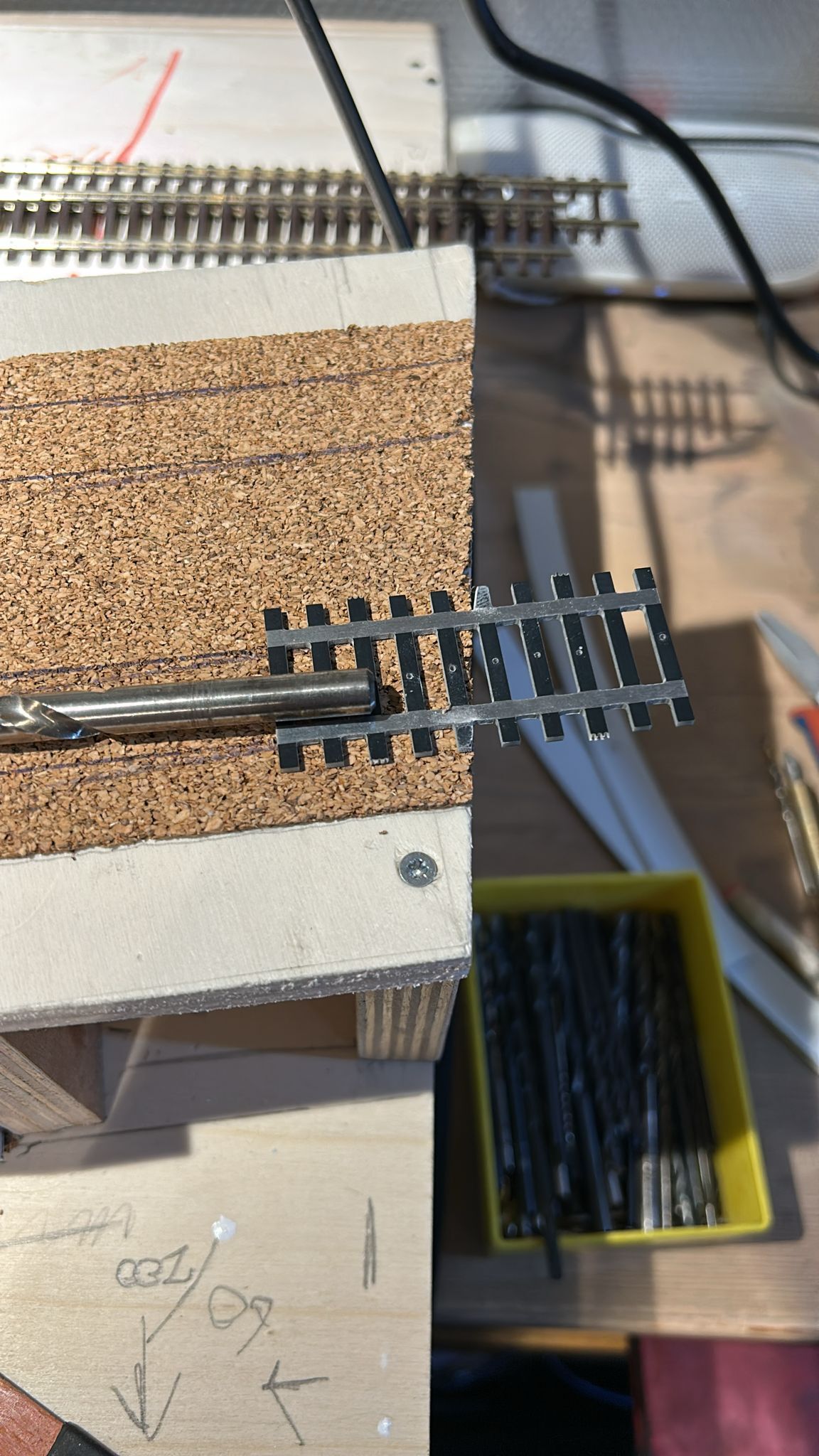

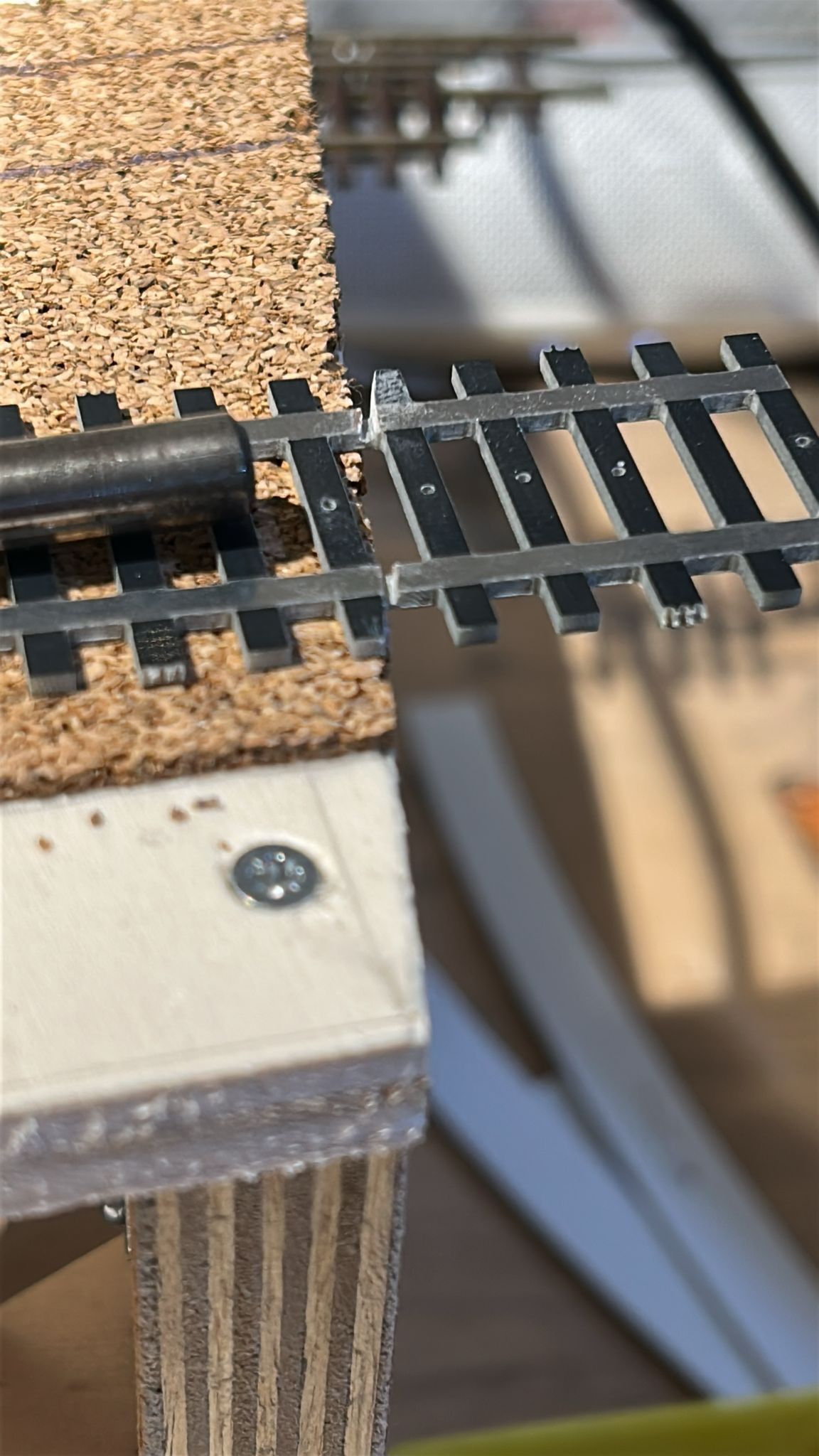

Nu de hoek van de spoorstaven bekend ten opzichte van de deelnaad tussen de bakken, kan er een overgangsbiels op maat worden doorgezaagd.
Stukjes van de dwarsliggers worden weggevijld.
Nog net niet door
Nu wel, en het is ook gelijk duidelijk waar ze komen te zitten.
Idem dadelijk aan de andere kant van dit deel.
Dat is een stuk eenvoudiger, gewoon haaks.
