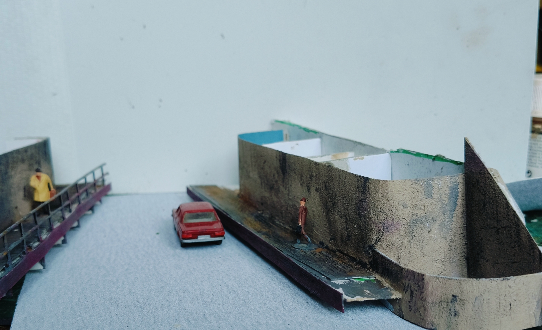

Het is bouwen met vooruitzicht.
De hoogte is 4+ variabel.
De breedte 15 cm
De breedte van talud nog niet exact bepaald maar dat komt als de modules terug zijn.
Een wondermiddel Lootiie 406 seclijm , wel ## als er wat op je vingers komt. Uitkijken.
Maar het lijmt razendsnel allerlei materialen.
En een wonderlijk kleurtje de nr 718 van Amsterdam, perfecte kleur voor dit soort wandjes.
Nr 2 in de maak.
Moet echt zo'n stedelijk handhavers-hoekje worden....
En een wat vriendelijker hoekje kan ook, hier kan zwerfvuil of een klimop geplaatst worden.
Hoe langer ik het in mijn handen houdt, het raakt haast vanzelf verweatherd.🫤
De schoentjes van 'the running man' tip ik nog wel een keer zwart.
Als bijna klaar voor gebruik:
Gr, Koen.
