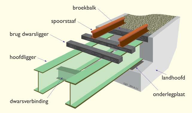

De brug is ingepast.
De eerste trein op de brug.
Dwarsliggers op de steentjes van het landhoofd?
Nee, dat hoort NIET!!!
Die dwarsliggers gaan er dus tussenuit.
Zie hieronder.
Zo hoort het.
Maar dan niet met een stuk slooprail.
De brug blijkt sterk zat.
Zit nu even met Tablet en Android te updaten ivm bijbehorende teksten.
Die voeg ik nog toe.

De dwarsliggers én de stenen van het landhoofd moeten eigenlijk weg en daarvoor in de plaats moet een 'broekbalk' komen.
Bron.

Wel een detail maar weet niet of ze dat in de '50 al deden zo.

De broekbalk zit niet overal, ik zie het nu voor het eerst.
Zal vast en zeker vaker voorkomen, daar twijfel ik niet aan.
Maar zoals ik het heb gemaakt komt ook voor.
Mooi voorbeeld en duidelijke uitleg, Eric.

Ken natuurlijk straks dichtplamuren dat stukje broekbalk.
