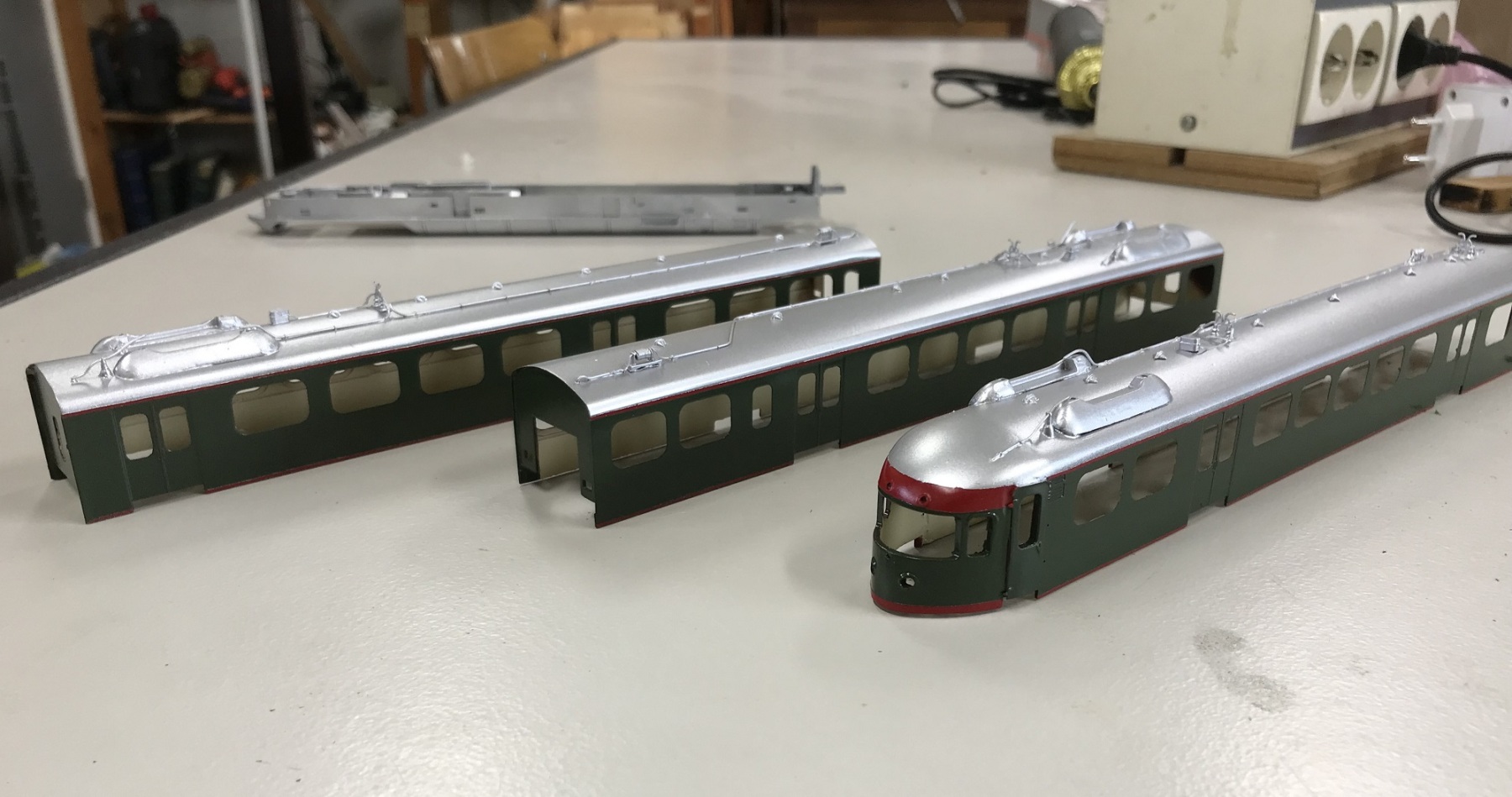

Ik wil bij deze toch iedereen bedanken bedanken voor de steun en speciaal aan degen die mij koppen hebben aangeboden.
Wat is dit toch een fijn forum hier. Dit geeft de burger weer moed en energie.

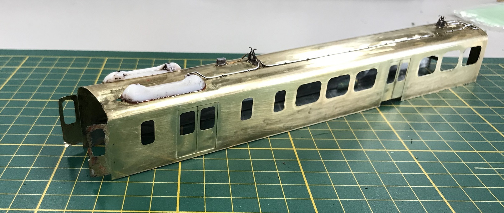

Ik ben verder gegaan met de patient, de kop heb ik kunnen verwijderen met een bolfreesje het Limaplastic weg te frezen. Het zat goed vast wat weer een compliment is voor Erwin die bevestigings lippen heeft bedacht en de Action die de secondenlijmheeft geleverd  ;D
Als alles is schoongemaakt dan krijg je dit te zien. De deuren zien er verfromfraaid uit maar dat is niet erg want er komen de opdekdeuren overheen.
De andere drie bakken zijn ondertussen nu allemaal geschilderd
Dit kan nu verder afgewerkt worden, verf bijgewerkt, raamlijsten plaatsen en transfers er op zetten.
Ik hoef me voorlopig niet te vervelen
Rob

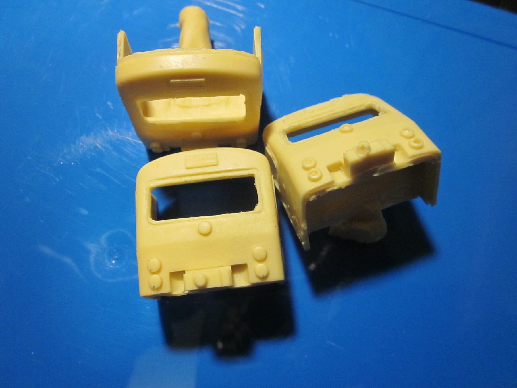

Ik neem aan dat je inmiddels voorzien bent (andere koppen). Gieten (resin) is ook een mogelijkheid - gelijk de mogelijkheid meer exemplaren te vervaardigen.
Sterkte met de herstelwerkzaamheden.

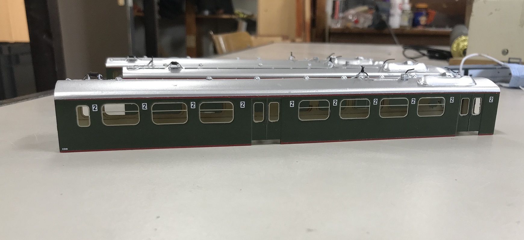

Een kleine update. IK zit nog te wachten op de reserve kop om de CDk weer te herstellen. Ik heb ondertussen met wat verf de dakdetails aangebracht. Ik bedoel daarmee met wit de isolatorpotjes gedaan en met zwart de dakveiligheden en rubberen slangen van de dakleidingen.
Ik kon me niet beheersen en heb de raamlijsten in de B bak geplaats. Die passen precies in de voorgeëste opening in de zijwand. Ik zet ze vast met Cristal Clear , kan je ze nog netjes positioneren en de lijm die er toch uitkomt kan je makkelijk verwijderen. Dan maar de klasse borden, ik heb ze van Kleinspoor, om het te vervolmaken.
Dat geeft toch wel een heel ander beeld.
Rob
YouTube
Mat 46
Mat 40

Erg mooi Rob.
Gelukkig hier ook wat vooruitgang.  (y)
Kees.
Br 41 Weinert loop of sloop
  • Berichten: 6447
Re: Bouw van een materieel 46 vierwagenstel
« Reactie #101 Gepost op: 20 April 2022, 21:14:05 »
 (y) zo, die klasse borden zitten er wel heel netjes op  (y).

De afwrijf nummerborden van Kleinspoor vind ik erg fijn om mee te werken. Mooi stevig en niet brokkelig.
Vind ik een aanrader.
