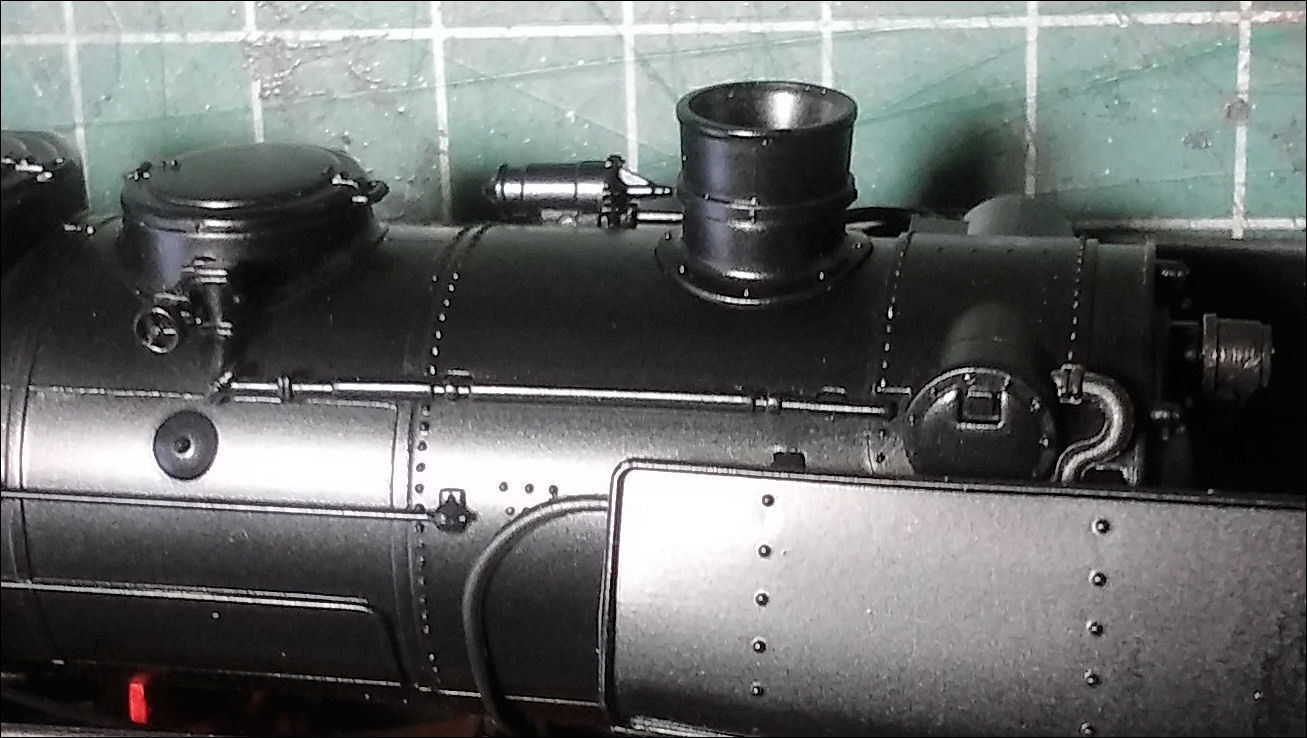

Van 't weekend zat ik wat te klooien met een lok van Roco, een vijftiger om precies te zijn, toen me ineens iets opviel. Als je namelijk deze foto bestudeert:
...dan kom je tot de ontdekking dat de leiding die van de straalpomp in het machinistenhuis naar de Speisedom zou moeten lopen, ergens halverwege de voedings(zuiger)pomp en de rookkast gewoon ophoudt.

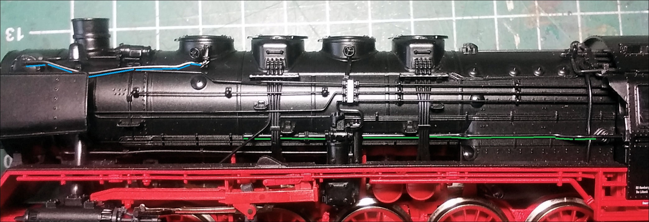

Er loopt wel een leiding van de voorwarmer naar de Speisedom.
Op het navolgende plaatje zie je de bewuste leidingen in kleur aangegeven, die van de straalpomp naar het niets in groen, die van de voorwarmer naar de Speisedom in het blauw:

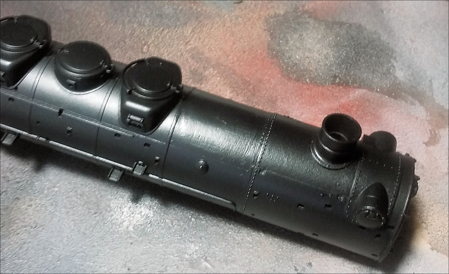

Nu zou je kunnen fantaseren dat de leiding van de straalpomp onder de buik van de ketel door naar de andere kant van de Speisedom loopt, maar als we de andere kant van de lok bekijken zien we dat dat niet zo is:
...want ook aan deze kant loopt er een leiding van de voorwarmer naar de Speisedom...

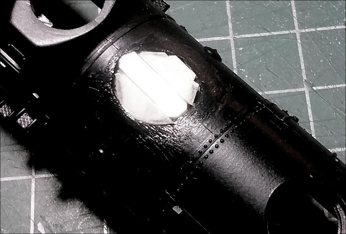

Belofte maakt schuld. Speisedom afgezaagd en het daardoor ontstane gat weer opgevuld:
De Speiseventile, die in de plaats van de Speisedom moeten komen, zijn besteld. Daar is het wachten nu even op.
Ondertussen moet er wat geplamuurd en geschuurd worden, zodat elk spoor van de Speisedom spoorloos met de noorderzon verdwijnt.

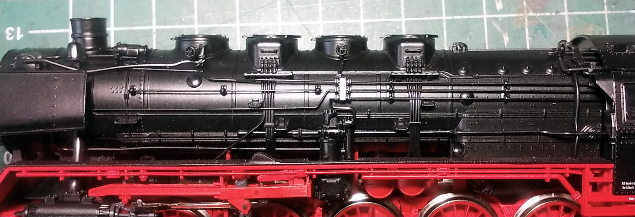

Nou, ik heb er het wak van de Speisedom mee opgevuld, laten harden en het overtollige weer afgevijld en weggeschuurd. Ik moet zeggen, het is goed bevallen.
Het commentaar van Michiel bracht me op het idee om het bakje en het schepje van de UHU-Akrylit eens te gebruiken om dit Stabilit te gaan mengen. Als de verhoudingen zo ongeveer hetzelfde zijn, hoef ik dat wiel tenminste niet opnieuw uit te vinden  :)
@Jerry: heb je een bepaald merk op het oog?
Zoals gezegd: wak gedicht, gevijld, geschuurd en ter controle een lijkje verf gegeven:
Het ziet er niet onaardig uit, maar het mag nog ietsje bijgewerkt worden.
