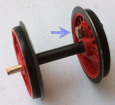

Het schokkerige rijgedrag van jouw loks met tenderaandrijving hoeft niet per se aan de tenderaandrijving te liggen.
Bij tenderaandrijving weegt de loc minder en de tender meer, zowel in verhouding als in absolute zin.
Vervolgens is het soepel lopen van het drijfwerk vaak een precaire zaak.
Als de "lichtgewichtlocomotief" dan niet helemaal perfect soepel loopt (wat met de gekwarteerd drijfwerken theoretisch sowieso enigszins het geval is), dan zie je de bewegingen tussen tender en loc onderling, bij tenderaandrijving veel sneller terug.
Anders gezegd: Een soepel lopende tender is eenvoudiger te realiseren, dan een soepel lopende loc met drijfwerk. Als die tender dan ook nog eens zwaarder is, dan versterkt die eventuele onregelmatigheden in de loop van de (relatief lichte) loc.
Misschien een beetje ingewikkeld verwoord.
Hoop dat m'n verhaal toch duidelijk is.
Groet, Bas
  • Berichten: 15493
Re: Labbern in Rotzbach - Projekt 1478 -> 1342
« Reactie #61 Gepost op: 12 June 2022, 17:57:51 »
Je verhaal is duidelijk genoeg, Bas.
Natuurlijk zal een lokomotief waarvan de wielen niet goed gekwarteerd zijn niet lekker lopen. Maar normaal gesproken zullen de wielen niet gauw verkeerd op de as zitten (behalve dan bij Märklinlokjes à la 3000 en zo, daar is het schering en inslag). Als dat al het geval is dan is er vaak tamelijk grof geweld aan te pas gekomen en dat ben ik niet echt vaak tegengekomen. Veel vaker is er aan of in het drijfwerk iets verbogen of beschadigd, zodat daar de oorzaak van het blokkeren gezocht moet worden, of is er op een andere manier iets mis. Zo heb ik bijvoorbeeld eens meegemaakt dat het messing onderdeel waarin het schroefje dat de koppelstang op z'n plek moest houden iets naar binnen gedrukt was. Het ding liep daardoor bij elke omwenteling aan tegen het chassis, blokkeerde even en draaide dan weer door. Heeft even geduurd voordat ik dat gevonden had.
Maar ook een lokomotief met de aandrijving in de lok zal met dat soort problemen niet lekker lopen, al kun je soms de indruk hebben van wel. Vaak zie je dan in bij lagere snelheden ook wel een onregelmatigheid, en de kans dat die op de lange duur nog zal verergeren is niet denkbeeldig.
Hoe dan ook, als er van dat soort dingen sprake is, zal dáár de oplossing gezocht moeten worden, en niet in het feit of de aandrijving in de tender dan wel in de lok zit.
« Laatst bewerkt op: 12 June 2022, 18:58:36 door ex44. Reden: Plaatje toegevoegd »

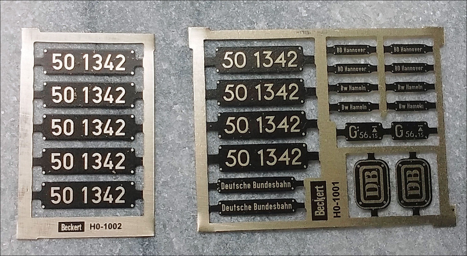

Thomas Beckert heeft een stel nieuwe nummerplaatjes voor me gemaakt:
Ter vergelijking: de eerste nummers liggen er naast, er is, althans in mijn ogen, een duidelijk verschil zichtbaar.
Heel aardig vind ik het vijfde exemplaar. Dat kan ik mooi aan de muur hangen  :D
Ondertussen kwam er nog een klein gebrek aan de lok aan het licht, het was noodzakelijk een nieuw dak voor de kabine van de Kabinentender te bestellen.
Jaha, 't is zomaar niet klaar!

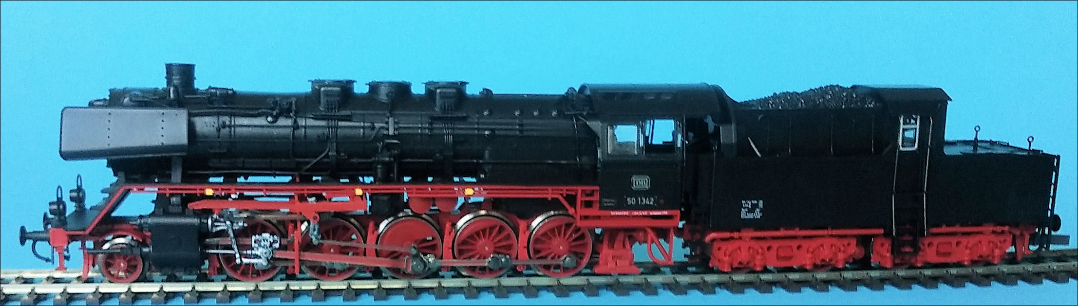

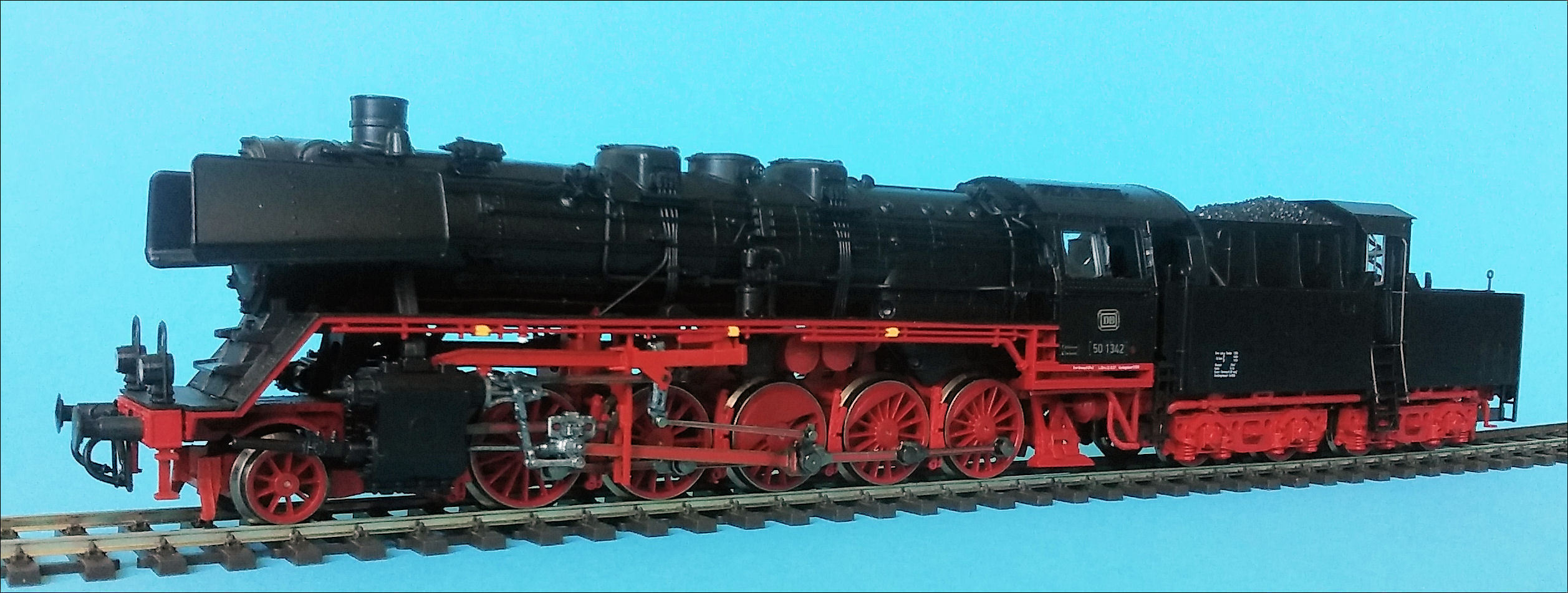

Het duurde even - dertig dagen om precies te zijn - maar ze zitten er nu op. Verder nog wat details aangestipt (bijna letterlijk), zoals de elektradozen en de Triebwerkbeleuchtung. Dat zijn trouwens maar twee lampen, tot mijn verbazing. Toch 'ns even opzoeken of dat wel klopt.
Maar eerst: de eindfoto waarmee dit verhaal gesloten wordt:
Nou vooruit, nog eentje dan. Omdattie niet scherp is:
Daarmee is 50 1478 van Bw Weissichnichmehr officieel omgebouwd in 50 1342 van Bw Hameln (jeweetwel, de Rattenfängerstadt).
Wellicht krijgt de machine nog eens een vies jasje, maar dat komt dan wel weer in een ander chapiter aan bod.
