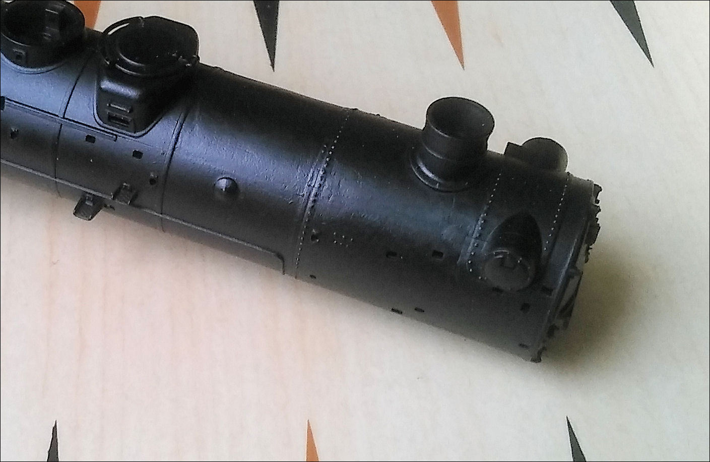

In het verloren uurtje tussen avondmaal en koffie nog even wat schuurpapier ter hand genomen:
Ik ben er wel content mee, vooral ook omdat de klinknageltjes er nog allemaal staan (ja, ik heb ze geteld). Nu de gaatjes in de rookkast (waar die overtollige leiding voorwarmer -> Speisedom heeft gezeten) nog even wegwerken.
Nogmaals dank voor alle reacties!  (y)

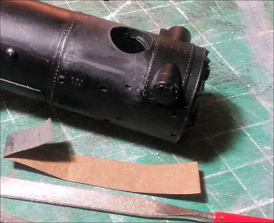

Gaatjes in de rookkast gedicht en geschuurd:
En ook hier hebben de klinknageltjes dapper standgehouden.

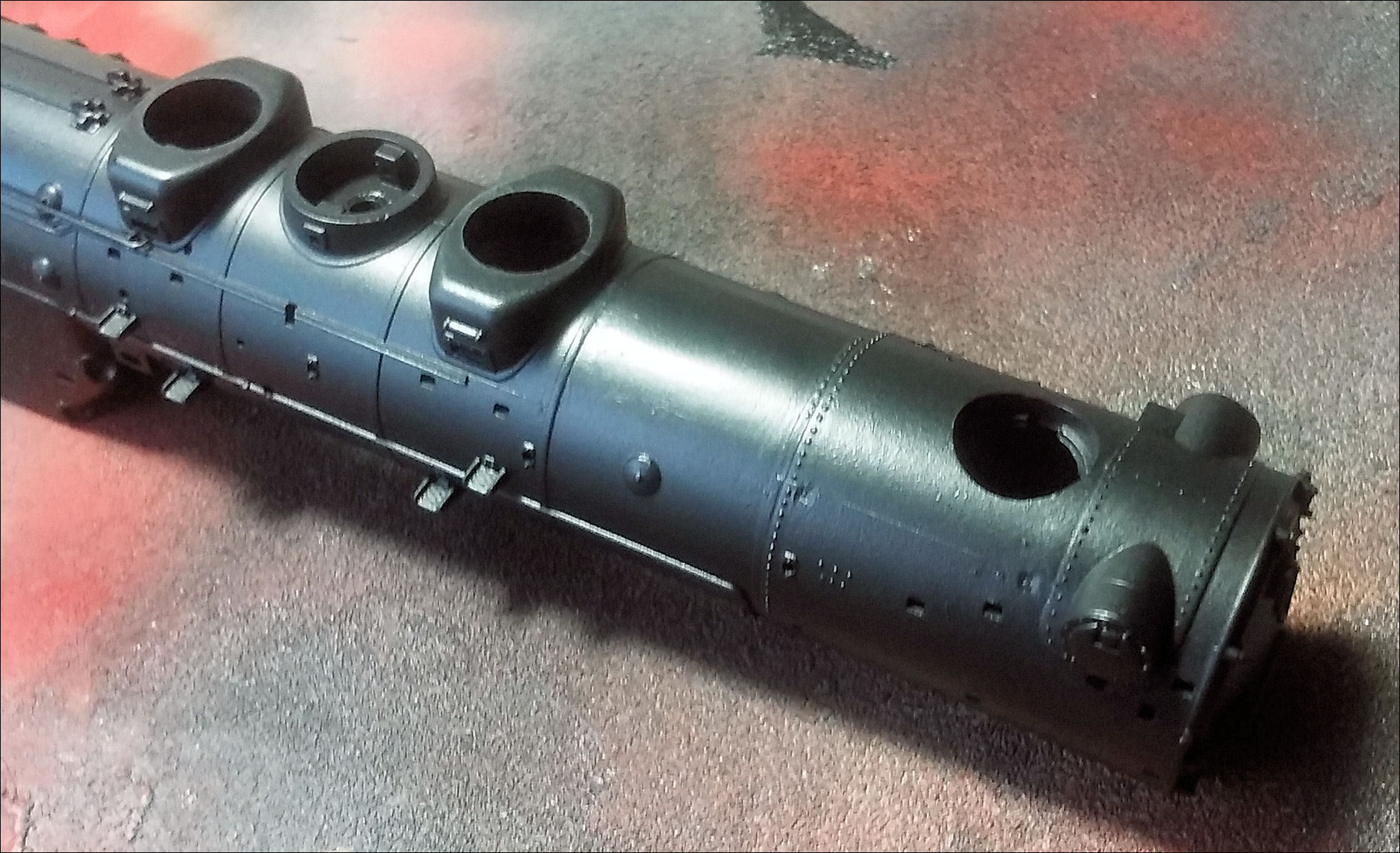

De onderdelen zijn besteld, als mijn leverancier niet heeft zitten opscheppen zouden ze een dezer dagen binnen moeten komen. En anders kijk ik nog wel even wat er in mijn bak met onderdelen zit en als dat ook niet lukt, gaat er wel weer een mailtje richting Weyhe.
Sinds de verhuizing ben ik weliswaar begonnen met de bouw van een onderstel, waarop weer een uit segmenten bestaande baan zou moeten komen te liggen, maar door allerlei oorzaken is daar de laatste tijd verder geen voortgang in. Kan ook nog wel even duren trouwens.
Komt al aardig in de buurt, maar ik ben er nog niet helemaal.
