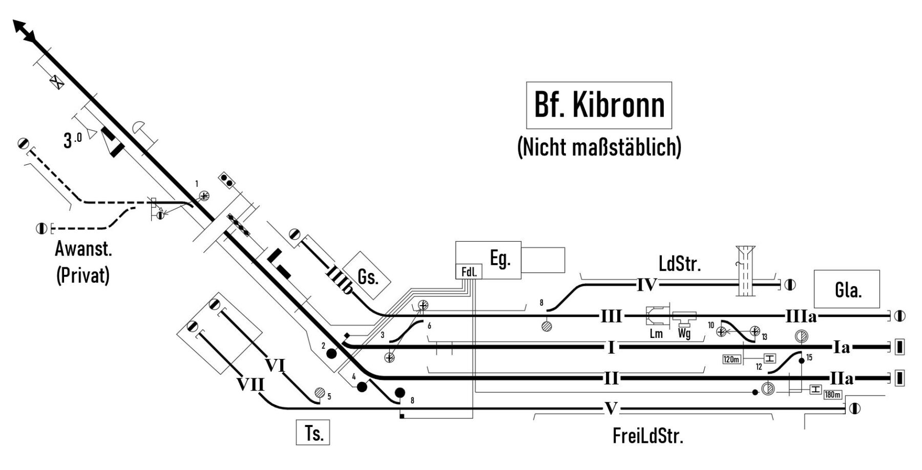

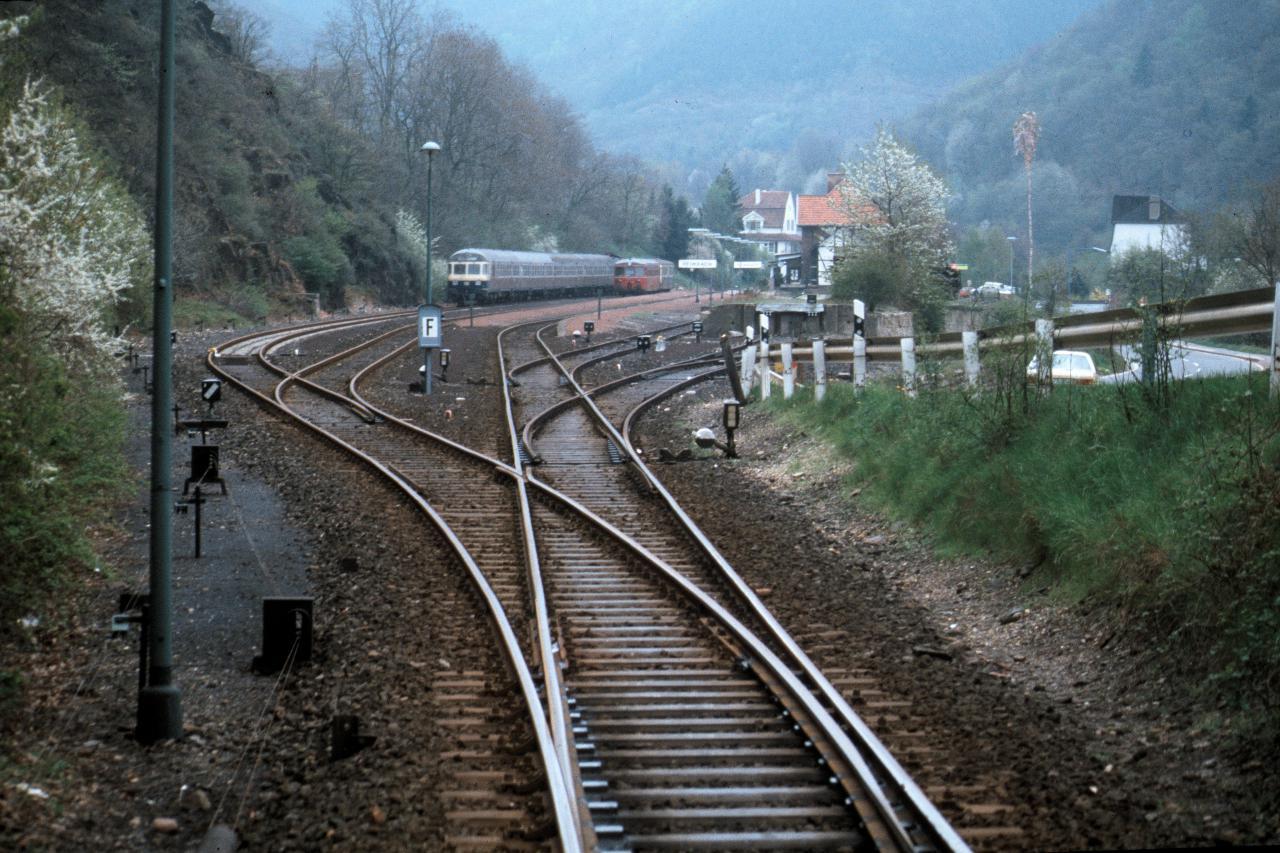

Ik overweeg alle 3 de achtereenvolgende wissels aan inritzijde afstandbedienbaar te maken. Dit heeft een hele autistische reden; er ontbreekt nog 1 rechter wissels en ik kan overal alleen nog de nieuwe versie krijgen, die voorzien is van afwijkend hartstuk en 'uitgebreide' stelbalk.. Het buitenbochtwissel in spoor 2 was toevallig ook al van dit nieuwe type. Dan zijn alle fernbediente wissels van dit type; waar een mens zich druk om kan maken... Ook een geldige 'reden': ze konden 'vroeger' alle 3 worden gebruikt voor omlopen en aan inrit zijde heeft dat wellicht meer haast. Overdreven? Valt mee; je vind genoeg voorbeelden van kleine stationnetjes met vergaande mechanisatie.. Neem bijv Heimbach (Eifel), hieronder: beide inritwissels en de gleissperre in het opstelspoor zijn afstandbediend. Mocht iemand nog meer voorbeelden weten, altijd leuk! Of als iemand een goede reden weet waarom dit niet zou kunnen...
https://www.stummiforum.de/t200883f24-Bahnhof-Heimbach-in-der-Eifel.html
Dan krijg je dus dit:
Of weet iemand hier nog een voorbeeld van?
In Frankrijk zie je nog wel dat met een enkel wisselhendel, lokaal of in een seinhuis, meerdere wissels worden omgelegd; bijvoorbeeld twee tegenoverliggende verbindingswissels in een dubbelsporig traject, of een aftakkend wissel met flankdekkingswissel erachter. Volgens mij gebeurd dit in Duitsland niet..? En dus iedere hendel z'n eigen wissel.
« Laatst bewerkt op: 09 February 2022, 10:41:39 door Benelux795 »
De groeten! Vincent

Aangezien 4 en 8 zeer dicht bij het Fdl-Stellwerk liggen, gelijktijdige treinbewegingen zelden voorkomen en oversteken van de sporen meer risico voor de Fdl oplevert, kan ik die denk ik met een gerust hart koppelen  :angel: Of moet ik die laatste zin lezen als wanneer een enthousiaste lok vanaf de loods wissel 8 per abuis open rijdt, wissel 4 ook om wordt getrokken..?
EDIT: een tweede vraag, waar vind die koppeling plaats? In het Fdl-stellwerk? Dan 2 aparte leidingen. Maar de wissels doorverbinden lijkt mij het meest voor de hand liggend en zo leest de tweede referentie ook.

Ik heb het zelf in de Duitse praktijk nog nergens gezien, dat soort gekoppelde wissels. Technisch zal het allemaal wel kunnen, zoals je ook aangeeft, maar je sleurt je wel het apezuur aan zo'n hendel...
In jouw voorbeeld, als 4 en 8 aan elkaar gekoppeld zijn, dan zit er inderdaad wat risico aan. Typisch zoiets wat ze dan niet willen doen. Of waarvoor ze een Riegel op de hoofdwissel willen doen. Maar dan heb je weer een extra hendel.
Edoch, in Duitsland heb je vaak uitzonderingen en rare situaties, dus als je er lol in hebt... Ik hou je niet tegen.
Reinout
Gelukkig hoeft tie niet vaak om :) maar welke risico's zie je naast openrijden? Al vraag ik mij wel af of dit inderdaad de gekoppelde wissel meetrekt.. ??? Maar mijns inziens leent een dergelijk verbinding zich juist voor koppelen; je zal nooit 1 van de twee apart om leggen. Maar inderdaad, je ziet het niet in Duitsland; dus wat zou de reden zijn...?
Da's voorgeschreven als >40 km/uur en vanaf Esig geldt hier een snelheidsbeperking van 30 km/uur. Of als als een lokaal bediende wissel in de Fahrstrasse ligt; voor afstandbediende wissels is dit tot die snelheid niet nodig. En beetje overdrijven mag wel.. Weet niet of je het stationnetje Rodach (b. Coburg) kent? https://doku-des-alltags.de/StreckenundBahnhoefe/Franken/910521%20Coburg%ADRodach/Rodach%201.html

Rodach: wel een keer gezien (of in ieder geval een ander kopstationnetje op diezelfde site), maar bij het opnieuw-zien vallen er ook nieuwe dingen op. Dat de omloopwissel op afstand bediend is, dat heb ik voor mezelf genoteerd als voorbeeld "kijk, dat deden ze in het echt ook". Ik heb diezelfde situatie ook, vandaar (met een andere reden, maar een goed plaatje kan nooit kwaad).
Vooral afbeelding 5, met dat sperrsignal... Geen uitrijsein, maar wel een sperrsignaal voor als de lok omrijdt. Grappig en onverwachts. Waar die luxe nou goed voor was? Enfin, leuk :)
Reinout
  • Berichten: 5255
  • Vinnie the who?
    • Arlbergbahn...?
Re: Bf Kibronn
« Reactie #98 Gepost op: 10 February 2022, 17:23:06 »
Ja, dat Sperrsignal is mij ook een raadsel. Ik heb ergens nog een bron die zegt dat oa de aansluiting voor de Feinsteingut-Fabrik Max Roesler tot '80 dagelijks bediend werd.. Ik denk zelf dat omlopende lok of rangeereenheid daarmee toestemming voor beweging of zelfs vertrekken (kleine witte ruit onderaan = opdracht tot rijden) kreeg, aangezien deze achter een binnengekomen passagierstrein slecht zicht had op de Fdl. En het blijkbaar soms wel 'druk' was...
« Laatst bewerkt op: 10 February 2022, 17:38:15 door Benelux795 »

Kupplungen zweier Weichen sind schließlich dann betriebsgefährlich, wenn es vorkommen kann, daß die eine durch eine Rangierfahrt aufgeschnitten wird, während die andre einer Zugfahrt dienen soll."[/i]
Ik heb zelf ook al is wat lopen rond snuffelen voor zulke constructies,voor m'n toenmalige HO baan,en ik kwam als het gaat om je vragen tot de volgende conclusie's:
JA dat klopt,ze zijn immers aan elkaar gekoppeld,dus wat de ene wissel doet,doet de ander ook,zelfs als dat niet wenselijk is  :angel:
De koppeling zou dan plaats vinden aan het "einde" van de verbinding van wissel 1,van daaruit word de "koppeling" verlengt naar de 2e wissel.
Als je dan wissel 1 omzet,dan gaat de 2e mee,wat logisch is,en ook het gewenste effect is.
Het enigste wat me niet duidelijk werd is of men daar altijd een soort trekstang voor gebruikte om de verbinding tussen beide wissels te maken.
Zeg maar dezelfde soort stang als je ziet bij een wissel handel die loopt van handel naar de wissel zelf,ofwel een stijve verbinding.
Is dat echt zo.. ? Als een wissel wordt opengereden gaat de hebel in het seinhuis ook niet mee; zit een beveiliging in. Zou ook link zijn als een wisselhendel plotseling klapt terwijl die arme seinwachter net met z'n verse koffie langs de hebelbank slentert. Kan mij voorstellen dat zoiets ook bestaat/bestond voor gekoppelde wissels..?
Wellicht dat de hebel gekoppeld is aan twee schijven in de hebelbank? En dat vanaf iedere schijf een draad naar de andere wissel gaat. Dan is eerder genoemde beveilinging voor beide wissels ook aanwezig.
Stijve verbindingen ken ik alleen uit Frankrijk..? Heb je die ook in Duitsland? Langere verbinden tussen aparte wissels dus; korte tussen wisseltongen en/of DKW's, ja.
EDIT1: in Zwitserland kwam het koppelen blijkbaar ook voor, zie bijv: https://stellwerke.blogspot.com/2020/07/allein-am-stellwerk-in-heerbrugg-1991.html
EDIT2: op zich kan er weinig mis gaan.. De wissel wordt alleen opengereden als deze stomp bereden wordt, en dat kan nooit bij gelijktijdig verkeer over beide wissels. En het is dus ook niet mogelijk het wissel open te rijden op het moment dat er bijvoorbeeld op spoor 2 een trein op staat, aangezien het wissel dan niet afbuigend staat. En als 1 van de gekoppelde wissels wordt opgereden en de andere gaat mee, dan ziet de Fdl dit op dezelfde manier als bij een enkel wissel (uit 1912, maar volgens mij is een soortgelijke beveiliging bij mechanische beveiliging altijd aanwezig):
