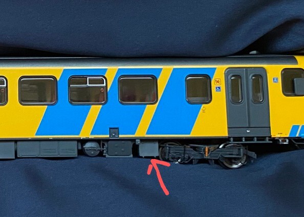

Er is 1 detail wat volgens mij niet klopt aan het oer model met inzetperiode 1984-1988, aan de zijde waar het rooster zit van de lucht inlaat van de Cummins dieselmotor zit het hulp reservoir van rem systeem rechts naast de brandstof tank.
Zie foto Afbeelding van het diesel-hydraulische treinstel nr. 3109
Zo is vanaf april 1988 het hulp reservoir verplaatst naar de andere zijde om plaats te maken voor de besturings kast van de magneetrem welke toen is aangebracht.
Dus op het oer model hoort de besturingskast niet aanwezig te zijn omdat deze samen gaan met de magneetrem welke op het oer model ontbreekt.
Groet Ronald.
