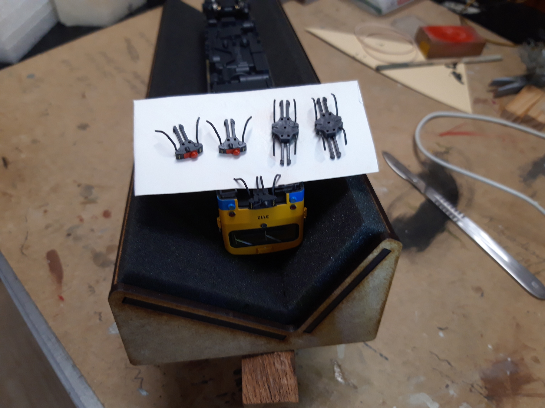

Ik wilde vanmiddag de gemonteerde Scharfenbergkoppeling vervangen door de bijgeleverde met rode afdekplaat.
Ik zag toen dat de gemonteerde koppeling 4 slangen/kabels heeft
en de los bijgeleverde maar 2 !🤔
Is dat bij jullie ook zo ?
De slangen/kabels zitten niet gelijmd dus die kan je gemakkelijk overzetten.
De koppelingen zitten wel erg strak in de NEM schacht vind ik. Bij jullie ook ?
Groet Cor Lageweg

MartinMarklin
  • Berichten: 20
Re: PB models: Wadlopers model 2022, voorbeschouwing + bespreking
« Reactie #1559 Gepost op: 14 July 2023, 19:50:48 »
Inderdaad ze zitten goed vast.  :)
