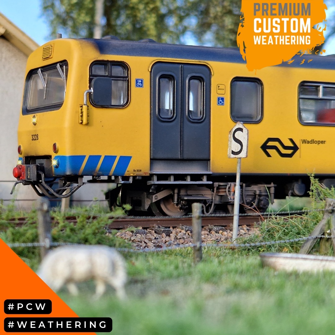

Bij Bentink Modelspoor, erg mooi gedaan!

[url=https://images.beneluxspoor.net/bnls_2023/362687797-791406216322169-5770302737744812186-n-64c3d6dd596cd.jpg]https://images.beneluxspoor.net/bnls_2023/362687797-791406216322169-5770302737744812186-n-64c3d6dd596cd.jpg[/url]
Inderdaad erg mooi gedaan. En je kunt aan dit model duidelijk zien dat deze Wadloper 3228 vaak de Harlinger haven heeft aangedaan, want er zit zelfs rood/bruine roest op t.g.v. de nevel van het zoute zeewater.  :)
De Buffel kwam minder vaak in Harlingen, dus deze versie van PBModels/Bentink zal t.z.t. waarschijnlijk iets minder roest tonen.  ;D
