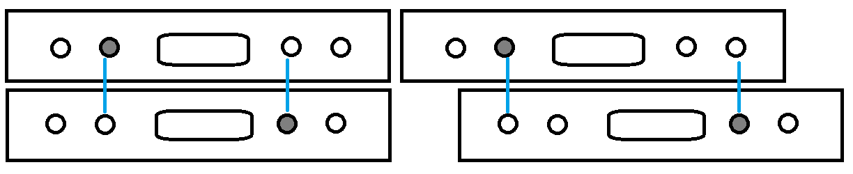

Ik zal eens kijken voor wat strakkere foto`s dichterbij Jelmer.

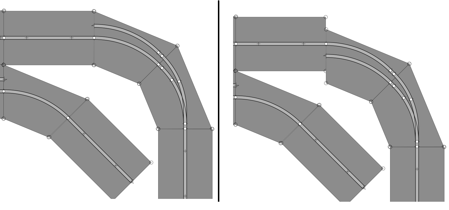

De bedrading is bijna volledig geknipt. Enkel wat draden naar een wisseldecoder lopen soms over een overgang, maar dat is makkelijk later te vervangen.
Bij elke onderbouw komt bijvoorbeeld de voeding binnen op een verdeelplaat waarna het naar de rails gaat. Dus eigenlijk is elke onderbouw los te berijden.
Dus mocht ik toch in de toekomst de laatste twee splitsingen nog helemaal doorvoeren dan is dat relatief weinig werk.
Onderstaand in de plaatjes waar nu de knippen zijn gemaakt. Oranje is niet alleen een knip in onderbouw, maar ook in elektra en door geslepen rails op de overgangen.
Groen is enkel knip in onderbouw. Dus eigenlijk niet eens zo heel veel extra samengevoegd, maar aan de rechterkant moet een kast makkelijk bereikbaar blijven.
En in het midden voor onderhoud bij de airco (zolder kan wat warm worden in de zomer
Voor die knip in het midden wordt nog de uitdaging om die netjes weg te werken in de scenery, want die gaat dwars door m`n stationsomgeving.

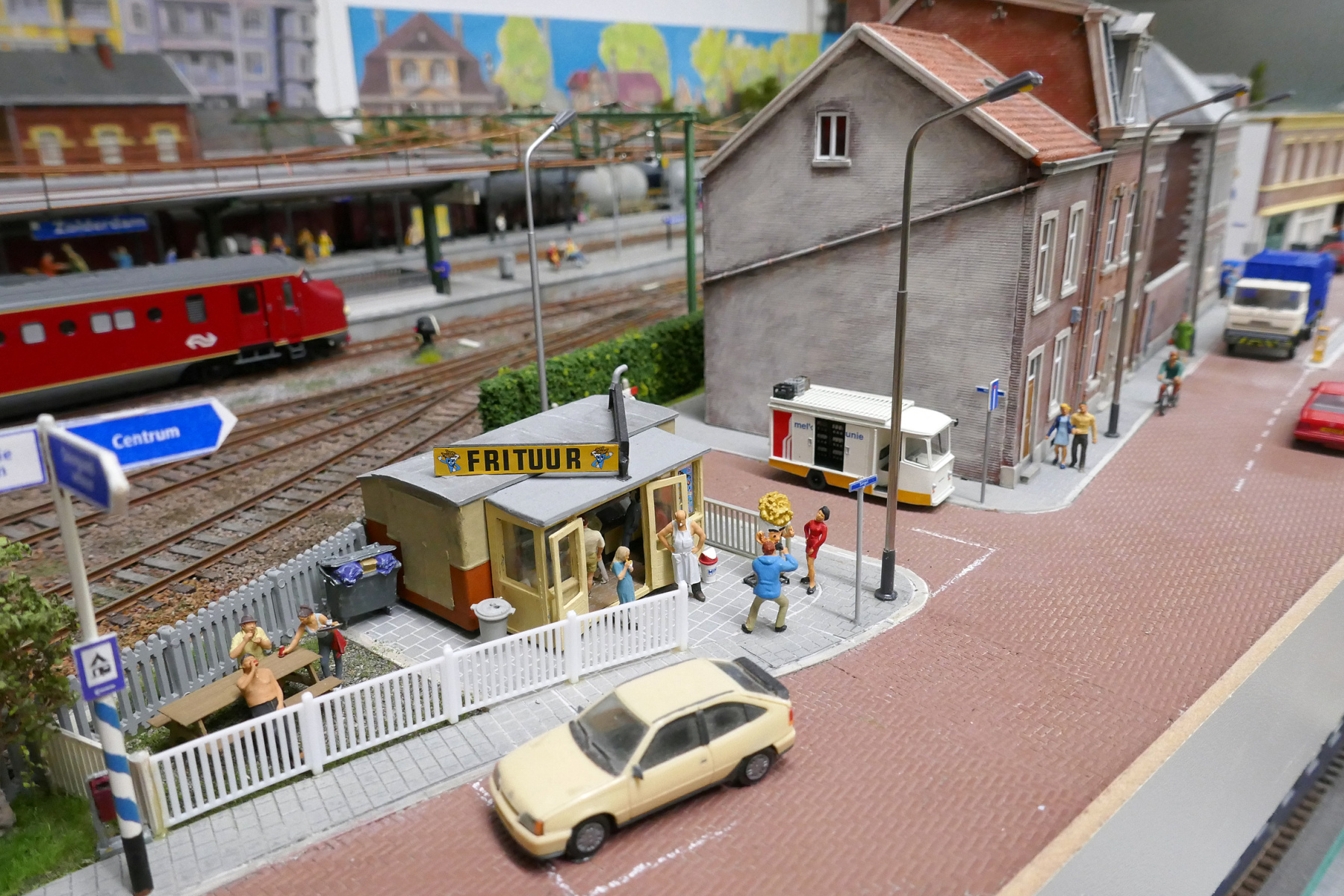

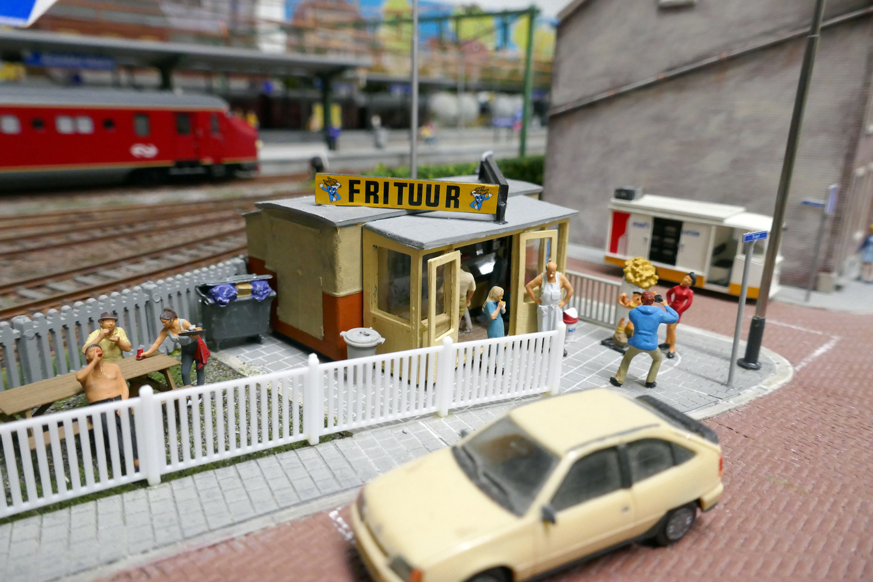

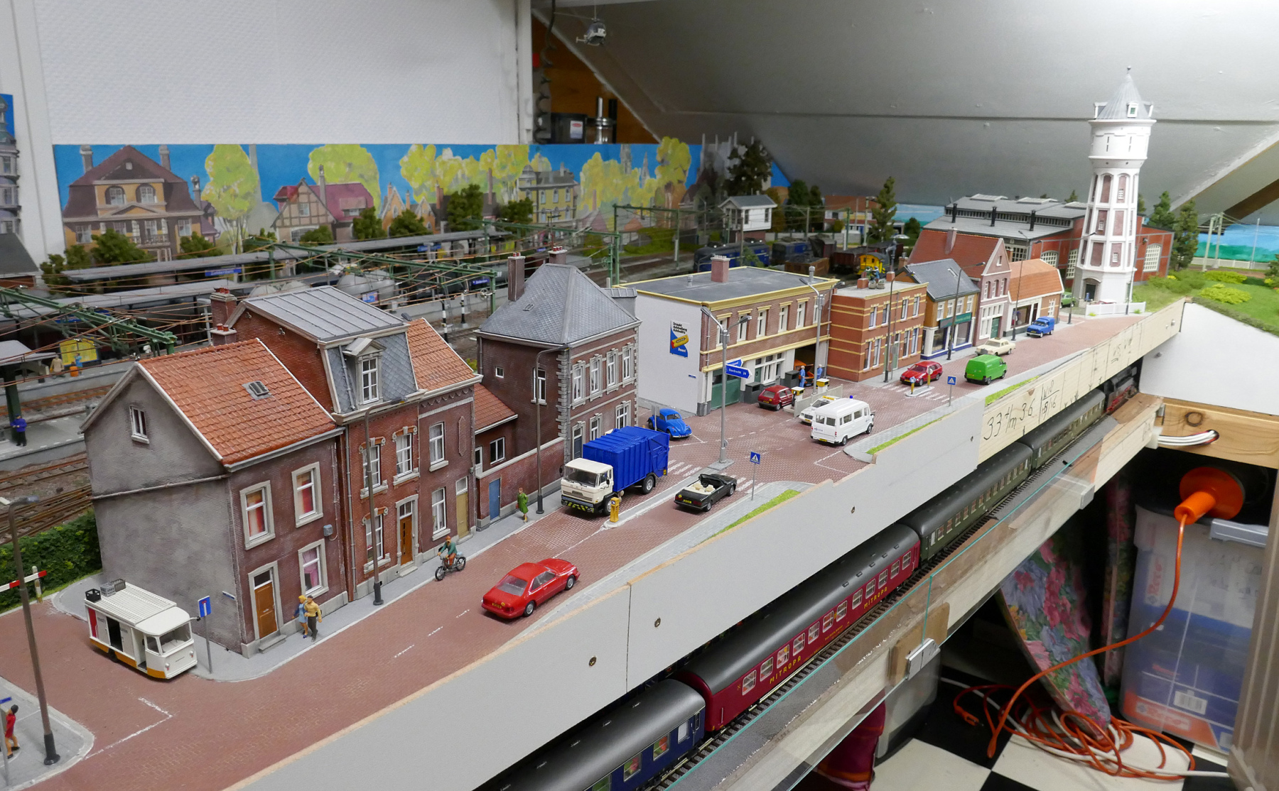

Tussen de feestdagen door eerst maar het laatste hoekje afgemaakt.
Alles rolt er soepel doorheen alleen nog een keer op z`n kop zetten om de bedrading aan te leggen en alles van stroom te voorzien.
En ook maar eens wat verlichting onder de baan gehangen. Alles met een losse lamp belichten werkt ook niet altijd even soepel
En tussendoor maar eens begonnen aan het uitleggen van het stationsgebied. Past het allemaal zoals ik had uitgetekend.
Het wordt nu steeds leuker, want de afwisseling van projectjes neemt toe. Als ik het ene zat ben, is er nu genoeg keuze om wat anders te doen.
