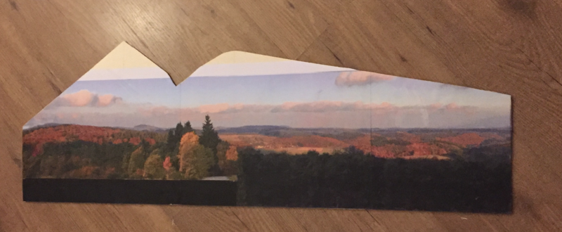

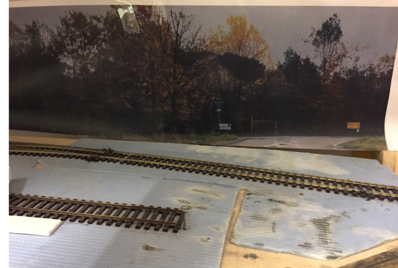

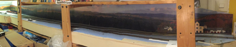

Poging qua achtergrond van Berenbach. Oepsie, veel te donker geworden, in ieder geval in combi met de gebruikte printer. Daar moet ik nog verder naar kijken. Enfin, hier de foto's. Rechterstuk:
Linkerstuk (dit overlapt):
Helemaal links is er een lange witte strook aan de onderkant: hier hoort een verhoging te komen vanwaaraf vrachtwagens hun lading in de open wagons kunnen storten.
Het beeld bij de overweg, daar kan ik wel wat mee:
Enfin, hier heb ik nog wel wat werk aan.
Qua beelden: de vage heuvelrij die je af en toe op de achtergrond ziet is van een km of 3 van Monreal verwijderd. De meeste bomen in het rechterdeel zijn van Uersfeld, het voorbeeld dat het meeste met "Berenbach" te maken heeft. Het linkerdeel is grotendeels een bomenrij vlak na Laubach.

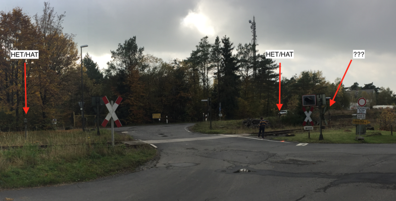

Zo, tijd om tussendoor weer een beetje met beveiliging bezig te gaan. Probleempje is dat ik daarmee in de diepste krochten van de details duik.... Die zaken waar "Stellwerke deel 1&2" nauwelijks mee helpen
De overgang aan de rechterkant van "Berenbach" modelleer ik naar de overgang van Uersfeld. En daar staan allemaal schakelaars-op-paaltjes bij. En dan wil ik het ook nog integreren in het bedieningspaneel dat in het stationsgebouw een plaats had... Maar eerst de paaltjes maar eens begrijpen. Met dat doel heb ik onderstaande vragen ook
op het 'historische Forum' van DSO
gesteld.

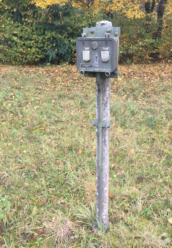

Als eerste maar een panoramafoto met de situatie in Uersfeld aan de Eifelquerbahn (anderhalve week geleden):

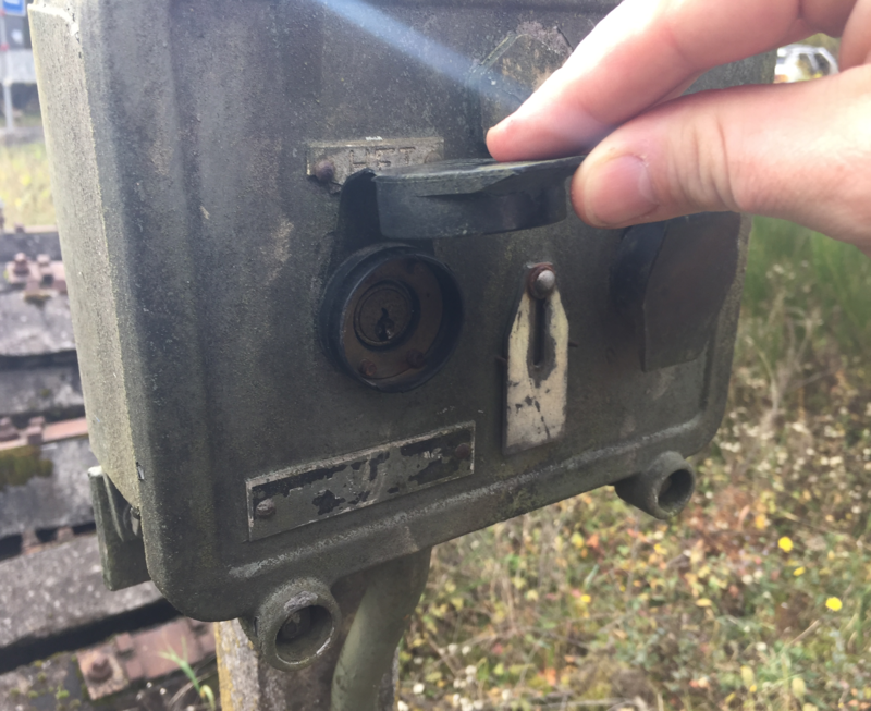

Links en rechts van de overweg staat een paal met daarop een "HET/HAT" kastje:
In detail:
HET/HAT is "Hilfseinschalttaste/Hilfsausschalttaste".
Vraag 1
: werden deze schakelaars alleen gebruikt indien de automatische treindetectie niet functioneerde? Sleutel in de HET en het ding gaat aan en in de HAT en hij gaat weer uit? Waarom niet één schakelaar (aan/uit)? Misschien dat het inschakelen alleen een puls (GA AAN/GA UIT) genereert en geen continuschakeling (AAN/UIT) om hetzelfde gedrag te hebben als de door de trein gegenereerde pulsen? Zoiets?

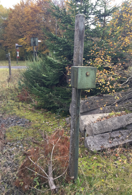

In de eerste foto is ook een paaltje zichtbaar met een
erbij. Dat is deze:
Deze kon niet open.
Vraag 2:
hoe zit dit er van binnen uit?

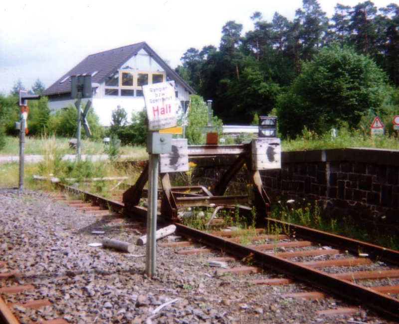

Wat helpt: ik heb een foto van hetzelfde kastje uit "betere" tijden (1991, net na de stillegging):
Dit maakt wel duidelijk dat dit waarschijnlijk de schakelaar is om bij rangeren de overweg in te schakelen.
Vraag 3:
klopt dit? En waarom een apart kastje als er een paar meter verderop een HET/HAT kastje staat? Dan kan je die toch ook gebruiken?

Antwoord op vraag 1: nee, ook als een rangeerdeel op de overweg bezig was en de detectie aan de andere kant nooit zou raken. En apart omdat dat veiliger is, dan weet je zeker dat de juiste is bediend. Voor vraag 2 en 3 zie
hier
Samenvatting: HET als de detectie moet blijven werken, Rangierschalter als de detectie ook echt uit moet.

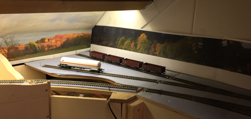

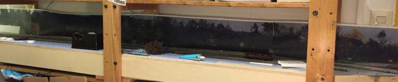

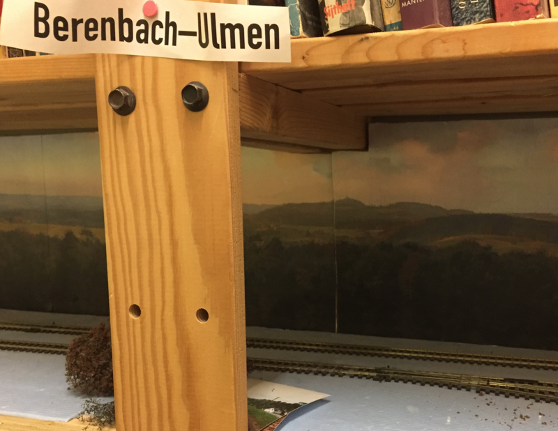

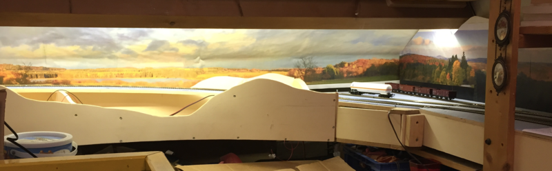

Poging twee bij de Berenbach-in-de-kast achtergrond. De eerste was veel te donker. De nieuwe bevalt veel beter! Ook vrouwlief was enthousiast.
Eerst heb ik drie stukken 4mm triplex op maat gezaagd en daar vervolgens de A3tjes op gelijmd:
Het totaal (todo: ledverlichting):
De aansluiting in de hoek. Niet perfect. Maar daar zal wel een strategische boom komen
En anders ga ik er nog aan klussen:
Ter plekke van de boekenkastscheiding zitten de naden. Vaag zichtbaar rechts van de naad: de Nürburg:
En een video waarin het misschien wat beter zichtbaar is:

Wow!
ziet er heel veelbelovend uit zo.
Mooie plaatjes gemaakt, 2 weken terug.
En een beetje geluk gehad met het weer, zo te zien.

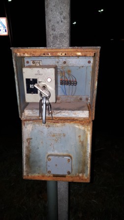

Ik heb qua overwegschakelaars extra informatie binnengekregen.
Einschalttasten
als los kastje bij een bedieningspaneel. Met een drukknop en een witte led in een of ander kastje naast de rest van m'n seinhuisimitatie ben ik dus wel klaar. (Tenzij ik het wil integreren in de rest van de beveiliging, maar dat weet ik nog niet).
En
op DSO
een foto van de binnenkant van zo'n
Rangierschalter
. Leuk detail daar is dat binnen in dat kastje gewoon open en bloot zo'n electriciteitsstrip zit
Zie foto

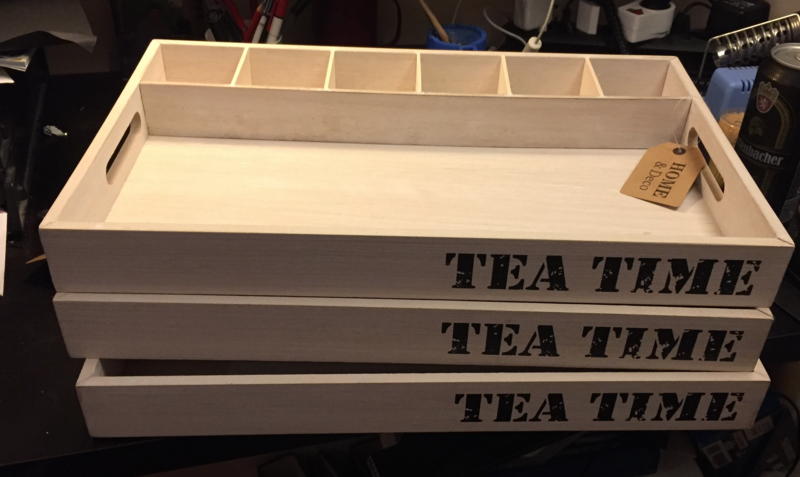

In het draadje "Nordhafen, Emskanal"
verschenen dienbladen van de Action
als onderbouw voor luieriken. Kijk! Daar ruik ik, ongerelateerd, een goed idee.
Deze dienbladen leken me stapelbaar. Inderdaad, maar je moet een lok niet rechtop zetten. Onverwachts voordeel: er zitten vakjes in deze dienbladen.
Mijn doel: opgeruimd houden van mijn bureau. Ik heb vaak twee klussen die wat door elkaar lopen en dan ligt m'n bureau vol met onderdelen, draadjes en gereedschap. Met drie dienbladen kan ik de klussen uit elkaar houden en ook makkelijker tussendoor opruimen.
Vandaar
