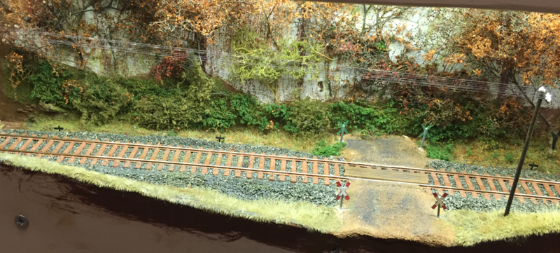

Ziet er prachtig uit Reinout.

Beetje roestkleur over het onkruid op de naad maakt het nog realistischer.

En de naad tussen de modules, ook bij het ballastbed, heb ik met wat "Heki Foliage" volgepropt.
Ik doe dat meestal met Photoshop.

Da's wel een goed idee, om het groen op de naad bij het ballastbed nog wat te bewerken. Ik heb op het moment de neiging wat met het lichtgrijze krijtje te gaan spelen.
Jan: photoshop... Nee. Ik kreeg laatst al commentaar op de hoeveelheid arduino's (met programmatuur) die ik onder de baan hang, dus om nou photoshop ook nog van stal te halen... Dan wordt het wat tè digitaal

Op een enkelsporig lijntje zonder wasdraad zouden roestbruin tot zwart eerder de kleuren zijn. De "sproeirichting" beide kanten op.
Bij tweesporige baanvakken is, met de rijrichting mee het, het rechter spoor smeriger dan het linker spoor. (En de andere kant op uiteraard ook, rechts smerig, links vrij schoon.) Vooral bij de betonbielsen die nog niet al te lang liggen zie je dat verschil goed. Dat verhaal geldt ook voor de borden, portalen en dergelijke langs het spoor. Met de rijrichting mee zit daar rechts meer "roest" op dan de borden links van het spoor. De "roest" is vaak aanslag van het schuitje van de stroomafnemers. Diesellijnen hebben veel schonere borden en dergelijke. Tenzij ze laag geplaatst zijn, zoals bijvoorbeeld de kap over wisselmotoren. Uiteraard geldt dit verhaal niet voor een enkelsporige lijn. Maar er lezen natuurlijk mensen mee die door jou geïnspireerd raken met tweesporige baanvakken.
Lichtgrijs zie je eerder bij kapot gespatte ballast door het hoge gewicht van sommige goederentreinen. Maar dat beperkt zich tot één of twee bielsen per keer dat het gebeurt. En aangezien het bij jou regent zie je daar al gauw niets meer van terug.

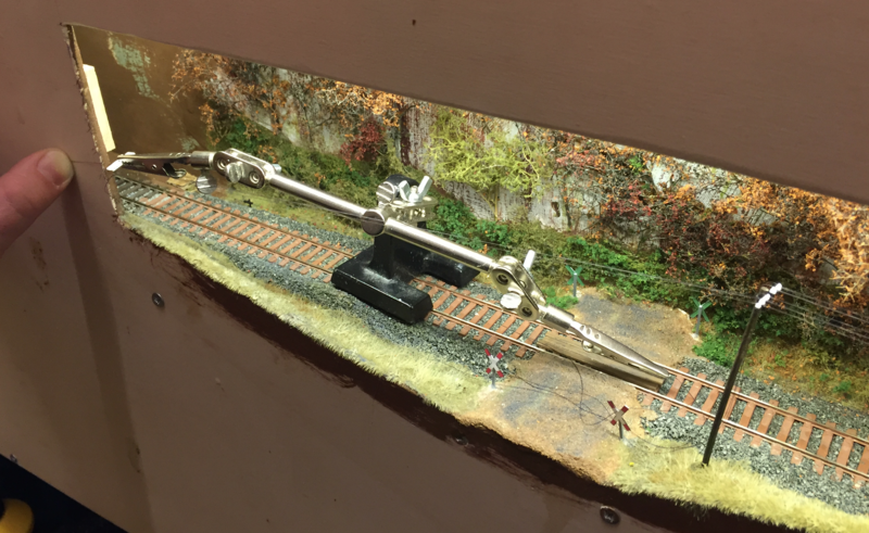

Het viadukt hangt op z'n plaats en functioneert (met provisorische verlichting en nog niet aangesloten sein-aansturing, maar goed)!
Eerst heb ik de telefoondraden nog doorgetrokken. De "afsluiting" van de draden is een stripje plastic profiel dat ik vervolgens vastlijm op het houten blokje dat je nog nèt ziet zitten aan de binnenkant van de module:
Zo, dit is het eindresultaat:
Je ziet hierboven ook dat de trekdraden zijn doorgetrokken. En ik heb andreaskruizen aangebracht (plastic profieltje als paal en uitgeprinte kruizen uitgesneden uit fotopapier, gewoon met m'n 10 jaar oude inktjet gedaan). Voor m'n gevoel hadden de palen iets hoger gemogen, maar goed.
De weg is aan de achterkant totaal niet doorgetrokken, trouwens. Ik neem aan dat dit in de praktijk niet opvalt totdat je naar foto's kijkt. Ik geef toe dat er op dit moment wat moeheid optrad om alles perfect te doen. Hoewel ik wel weer gedetailleerd met trekdraden heb zitten mieren

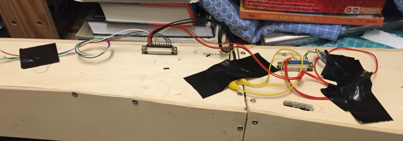

De tijdelijke aansluiting van de verlichting heb ik met ducttape iets kortsluit-bestendiger gemaakt:
Op dit moment branden de "5050 warmwitte" strips op 100% en de rest niet. Dus het licht wordt later grijziger en ook wat minder hard. Ook zal de strip aan de achterkant van de module gaan branden, zodat er achter het viadukt óók licht schijnt.

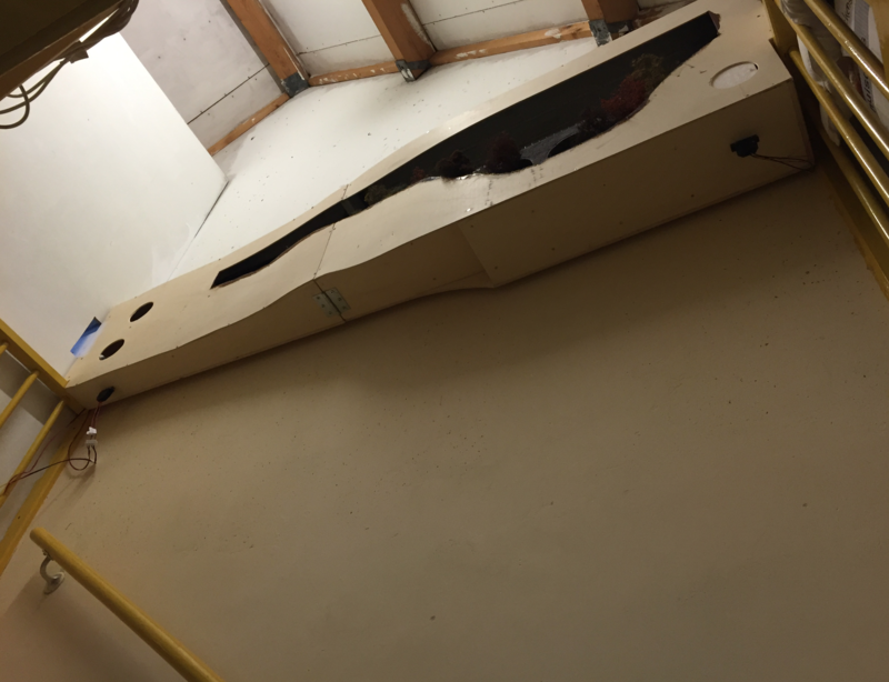

Voor de oriëntatie een foto van onderaan de trap:
