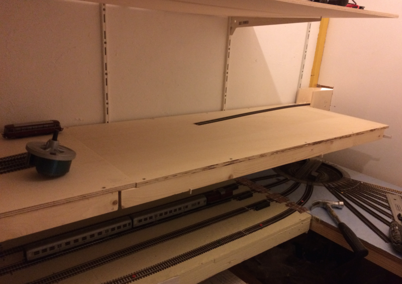

Richard: ik heb er wel aan zitten denken, maar eigenlijk dacht ik dat dat toch niet mooi zou worden. Reflecties enzo. Hoe doorzichtig is het.
Hm. Ik gebruik acrylplaat wel voor m'n bedieningspanelen. En op zich is het best doorzichtig. Ik zou eens kunnen kijken. Ik heb dan wel een flinke plaat nodig en hij moet ook een beetje gebogen worden.
Heeft iemand hier ervaring mee?
Vanavond heb ik de linker module een flink stuk verder gekregen. Kopwanden erin, boven/onderplaat en de rijbaan erin. Linkerdeel flink verstevigd, want daar steekt een slechts 12cm hoog gedeelte door de muur heen en steunt daar op een boekensteun. Dat moet stevig zijn!
Het is nu ook goed te zien dat de module daar aan het begin van de trap lekker smal is. Dat moet wel goed gaan qua het stoten van schedels.
Oef, ondanks dat ik de achterwand in licht 9mm dik multiplex heb uitgevoerd en daar ook de boven en onderkant van gemaakt heb... best een gewicht al. Daar zal ik rekening mee moeten houden bij het maken van het landschap. Misschien maar piepschuim of xps plaat in plaats van de kippegaas+gips die ik van plan was. Ach, zo vaak hoeft het er ook niet af.
Ik heb ook nog getest of de aansluiting op het station (dus aan de andere kant v/h gat i/d muur) klopt: ja, als een zonnetje:

Acrylglas is vrij buigzaam hoor, zeker de dunne 2 mm plaat uit de bouwmarkt. Ik heb dat voor een diorama wel eens gebogen met een radius van 25 cm zonder problemen.

Toch eens over nadenken, die doorzichtige platen. Het lost ook gelijk het stof-probleem op voor die moeilijk bereikbare plek.
Dan moet ik er wel nog extra goed voor zorgen dat er nooit een lok blijft steken op dat gedeelte. Als je eerst die doorzichtige platen weg moet halen... Nou was ik die betrouwbaarheid toch van plan, dus dat mag het probleem niet zijn

Of je maakt ze makkelijk afneembaar, met magneetstrips bijvoorbeeld.

Dan heb je wel stevige magneten nodig, met die kromming die erin moet zitten.
Op zich... die kromming valt wel mee en je hebt sterke magneten... Ik hou het in m'n achterhoofd!

Hé... doordat de acrylplaat licht gebogen is... daar kan je ook gebruik van maken. Hij staat dan onder spanning.
Is het dan niet een kwestie van aan beide kanten een vertikaal profieltje monteren waar de plaat in valt? Dan moet je hem iets sterker buigen en 'em "erin klikken". Door de spanning van het buigen blijft 'ie dan netjes op z'n plek.
Ik neem aan dat ik geen 2m lange plaat kan krijgen zonder met serieuze hoeveelheden Euro's te wapperen. Dus dan moet ik nog wat verzinnen om de overgangen tussen de acrylplaten een beetje te maskeren.
Grappig. Langzamerhand begin ik er ècht voor te voelen om het te gaan gebruiken op die plek... Het is het stoffige deel van de zolder, immers, met dat wasrek ernaast dat steeds stof op zal doen dwarrelen.

Eerst maar eens kijken in de bouwmarkt. Juist acryl is niet zo vreselijk duur (lexaan is wel duur), en afmetingen tot ongeveer 2,4 meter lukken vaak juist wel in de bouwmarkt.

Tip: kijk even bij verschillende bouwmarkten. Praxis en Gamma hebben verschillende plaatafmetingen, en soms komen de maten van de ene bouwmarkt net ongunstig uit voor wat je nodig hebt.

Tot 2m40?
Dat
klinkt hoopgevend. Daar ga ik bij m'n volgende bezoek eens naar kijken!

Ik woon in Nieuwegein, vanuit m'n werk is de hornbach een kleine omweg. Een nog kleinere omweg is de praxis. En standaard ga ik naar de karwei in N'gein bij het centrum.
Hornbach is vaak goedkoper. Maar juist voor de dingen die ik de laatste maanden nodig had was die winkel niet geschikt.
Geen blauwe 3mm platen
Geen 122x61 multiplex platen. Alleen grote en relatief dure.
Nu hoorde ik laatst dat juist de hornbach wèl weer die xps hardschuim platen heeft die je bij de gamma/karwei/praxis niet ziet.
Tjalling, gezien jouw vraag heeft de hornbach ook een mooie selectie doorzichtige plastic plaat?
(Ik noem dat spul altijd plexiglas; is dat ook een juiste term daarvoor?)

Heet dat materiaal niet perspex?

Plexiglas en Perspex zijn volgens Wikipedia handelsnamen voor acrylaat:
http://nl.wikipedia.org/wiki/Polymethylmethacrylaat
Volgens mij wordt in de volksmond elke soort kunststof glas al snel plexiglas genoemd, maar er zijn dus wel degelijk verschillen. Naast acrylaat is er b.v. ook het meer slagvaste polycarbonaat, dat misschien bekender is onder de merknaam Lexan. Lexan heb ik onlangs een keer gebruikt als afscherming voor een demobaantje in een openbare ruimte, omdat ik dat veiliger vond dan het minder breukbestendige acrylaat. Lexan splintert ook minder makkelijk en breekt niet uit als je dicht op de rand gaatjes boort.
Voor thuis is acrylaat prima, maar let in de bouwmarkt op dat er ook vaak goedkoper kunststof glas staat dat niet UV-bestendig is. Dat wordt na verloop van tijd geel en bros. De platen bij Praxis en Karwei die geleverd worden in blauwe beschermfolie zijn als ik me goed herinner UV-bestendige acrylaatplaten.
NB: mocht je bij een bouwmarkt niet vinden wat je zoekt, kijk dan ook eens bij een echte glashandel. Die zijn misschien per m2 wel duurder, maar je kunt het dan wel op maat laten zagen en je betaalt alleen wat je nodig hebt.
