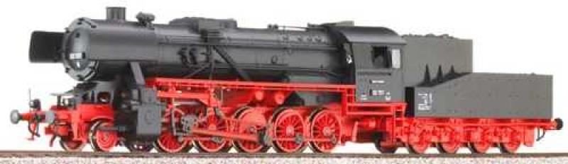

De Steifrahmentender. Ja, goed gespeld. Floridsdorf en Gützold, inderdaad. Hoewel bij mij ook WLF boven komt drijven, of is dat hetzelfde als Floridsdorf? Moet ik ff opzoeken ;D
Zoals de BR52 werd ontwikkeld om, in het kader van de oorlogsvoering, zo snel en zo goedkoop mogelijk lokomotieven te produceren (de bedoeling was dat er 15.000 stuks gebouwd zouden worden) zocht men ook naar tenderbouwvormen die snel en goedkoop gemaakt konden worden. Uit die filosofie is de Wannentender voortgekomen, en ook de Steifrahmentender.
De Oostenrijkse fabriek die met dit ding op de proppen kwam,had daarmee iets ontwikkeld wat zelfs nog sneller en goedkoper dan een Wannentender (kuiptender) geproduceerd kon worden.
De vier assen waren star in een buitenframe gelegen (dus geen draaistellen, wel enigszins zijdelings verschuifbaar). Waterinhoud dertig kuub (geloof ik), vandaar de typering: K4T30.
De Steifrahmentender werd eigenlijk alleen met de BR52 gekoppeld, hoewel er ook een paar foto's bestaan waarop ze afgebeeld zijn met een BR50. Ik meen me te herinneren dat ze de jaren '50, althans in Duitsland, nauwelijks gehaald hebben.
En inderdaad, Gützold heeft eens een BR52 met zo'n tender geproduceerd:

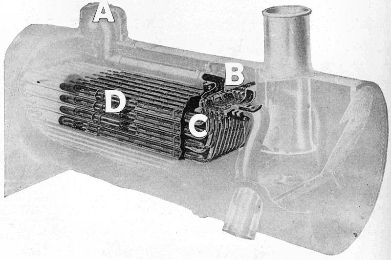

Ja, oververhitte stoom is stoom die, euh, oververhit is. En inderdaad, dat heeft te maken met rendement.
Iedereen kent het verschijnsel wat optreedt als je een ketel, of een pan, met water op een warmtebron zet, je fornuis bijvoorbeeld. Als je lang genoeg wacht, dat wil zeggen, als je maar genoeg warmte toevoert, gaat het water in de ketel -of pan- koken en zie je waterdamp opstijgen.
Dat kookpunt (het overgaan van vloeistof naar gas) wordt bereikt bij een temperatuur van 1000Celsius. Althans, bij een druk van ongeveer 1 atm. Bij een lagere (lucht)druk ligt het kookpunt ook lager, en evenzeer hoger bij een hogere druk.
Zou je nou die ketel (die nog steeds op het fornuis staat water te koken) afsluiten, dan zou de druk in die ketel gaan oplopen. Want waterdamp (stoom) heeft een groter volume per eenheid dan water (1kg water is ~1 liter, 1 kg stoom is ~1725 liter). Naarmate je meer water tot stoom kookt, wordt ook de verdampingstemperatuur hoger. Immers, de ketel is afgesloten en het verdampte water neemt meer volume in, terwijl het niet weg kan. Ergo, de druk loopt op, en dat is er de oorzaak van dat verdere verdamping verhinderd wordt, tenzij je meer warmte toevoegt, dan zal de druk oplopen... etc, etc.
Als de druk in de ketel zou zijn opgelopen tot 16 atm, dan moet, om het water in de ketel te verdampen, de temperatuur worden opgevoerd tot zo'n 200+ graden Celsius.
Omdat je meer energie toevoert om het water te verdampen, is in die damp dus ook meer energie besloten.
Er is één grote MAAR aan het proces tot nu toe. Waar we tot hier spraken van stoom of damp, hadden we het over "natte" stoom, omdat de stoom of damp (gedeeltelijk) bestaat uit minucuul kleine druppeltjes water. Hieraan verandert ook niks zolang de stoom in contact blijft met het wateroppervlak waaruit het voortkwam. Een (vervelende) eigenschap van natte stoom is, dat het een goede warmtegeleider is en derhalve gemakkelijk condenseert als het in contact komt met koele(re) voorwerpen, zoals een cilinderwand. Condensatie leidt tot volumeverlies, en dus tot drukverlies, en dus tot efficiëntieverlies.
Nou, grote lappen tekst met droge theorie. Ik moet toegeven, dat ik voordat ik dit allemaal ging neertypen, eerst weer even in de boeken gedoken ben om m'n geheugen wat op te frissen. Net als Arthur, geloof ik ;D
Maar we zijn zo klaar, want we komen nu aan het hoofdstuk oververhitte stoom toe.
Oververhitte stoom is dus stoom die heter is gemaakt dan de temperatuur waarbij deze tot stand kwam. Daardoor verdampen ook de laatste kleine waterdruppeltjes, en is er sprake van droge stoom. Dit is, in tegenstelling tot natte stoom, een slechte warmtegeleider, en zal dus ook veel minder gauw gaan condenseren. Ook is er bij afkoeling (bijna) geen volumeverlies en dus geen drukverlies. Over het algemeen wordt getracht een temperatuur te bereiken van rond de 4000C.
En hoe krijg je dat nou voor elkaar? We gaan even kijken naar een plaatje van Wikipedia:
De (natte) stoom die in de ketel wordt gemaakt, stijgt op naar het hoogste punt, de stoomdom (A), waar hij door middel van de regulateur (de "lat") al dan niet naar het "natte" gedeelte van de "Dampfsammelkasten" (B) kan worden toegevoerd. Van daaruit gaat de (nu nog natte) stoom door de oververhitterelementen (C) een paar keer door de vlambuizen (D) in de ketel en wordt aldaar door de langsstrijkende (rook)gassen, die van de vuurkist naar de rookkast gaan, verhit. Tot, als het allemaal goed is, zo'n vierhonderd graden. De nu oververhitte stoom gaat dan via het "hete" gedeelte van de "Dampfsammelkasten"(B) naar de stoomschuiven, vanwaar het tot de cilinders wordt toegelaten om daar z'n werk te doen.
En vanaf dat punt komen we aan het door Arthur aangeroerde verhaal van "Voorverwarmen", waarbij de afgewerkte stoom wordt gebruikt om het verse water, wat vanuit de tender naar de ketel moet, alvast voor te verwarmen. Ook al weer een heel verhaal, zo rol je van het één in het ander, om maar eens iemands onderschrift te citeren. Misschien doen we dat nog wel eens. Voorlopig vind ik het wel welletjes zo  8)

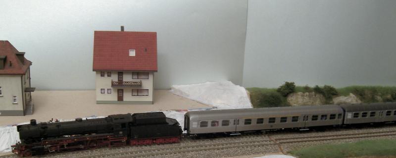

E(ilzug) 498 is op weg met een lokomotief van de Baureihe 41 in plaats van met de gebruikelijke V160, die met een gesprongen wielband verstek moest laten gaan. Hier zien we de trein, met Klaus Thaler als machinist en Jan Dödel als stoker, net na vertrek uit Lümmeln:
... op weg naar Osnabrück, waarna de trein nog te Vierheim zal stoppen.
