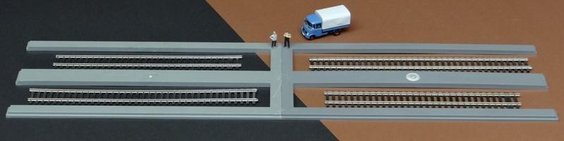

De wanden krijgen aan de binnenzijde een laagje karton. Daarover later meer. Ik houd me nu bezig met de vloer van de loods. De twee delen zijn aan elkaar gelijmd. Door de ‘tussenschotten’ zijn doorgaande sporen door de loods nog niet mogelijk. Die stukken snijd ik er pas uit, als de wanden overeind staan.
De vloer van onder…
… en van boven. Het lijken wel perronnetjes.
Het is de bedoeling om een vlakke vloer in de loods te maken, waar de sporen in verzonken zijn. Nu steekt een probleem de kop op: bovenkant spoorstaaf is niet gelijk aan bovenkant vloer. Een oplossing is om de sporen anderhalve millimeter hoger te leggen, maar dit levert een lichte helling op in de sporen voor de loods. Dat wil ik eigenlijk niet, want zo kan ik lastig een losse, lichtlopende wagen voor de loods opstellen. Die zal de helling afrollen. Wat nu? Een stukje van de onderkant van de vloer afslijpen? Dat is veel werk en dan kunnen de deuren niet meer draaiend aangebracht worden. Er blijven een paar mogelijkheden over. De vloer ‘golvend’ aanbrengen of ‘trapsgewijs’. Wat zal ik doen?
Hmm… Eén van de voordelen van een verslagje als deze en fotograferen is dat je eventuele fouten ontdekt of op andere gedachten kunt komen. Terwijl ik het bovenstaande schreef, verzon ik een alternatief: het ‘middenperron’ grotendeels vervangen door een compleet zelfgemaakte vloer.
Doorsnede van de vloer.
A
. Golvend.
B
. Trapsgewijs.
C
. Vervangend middendeel.
Welke oplossing is de beste of minst slechte? Iemand nog een ander idee?

A voor het midden en Bvoor de kanten
Ronald Brandt
Berichten: 221
Re: Dönsdorfer Bauberichte
Reactie #839 Gepost op:
25 April 2014, 22:50:49 »
C is de beste.
Op de hogere randjes kunnen de preisers dan mooi allerhande rommel kwijt.
En in het midden ruimte om veilig te werken.
