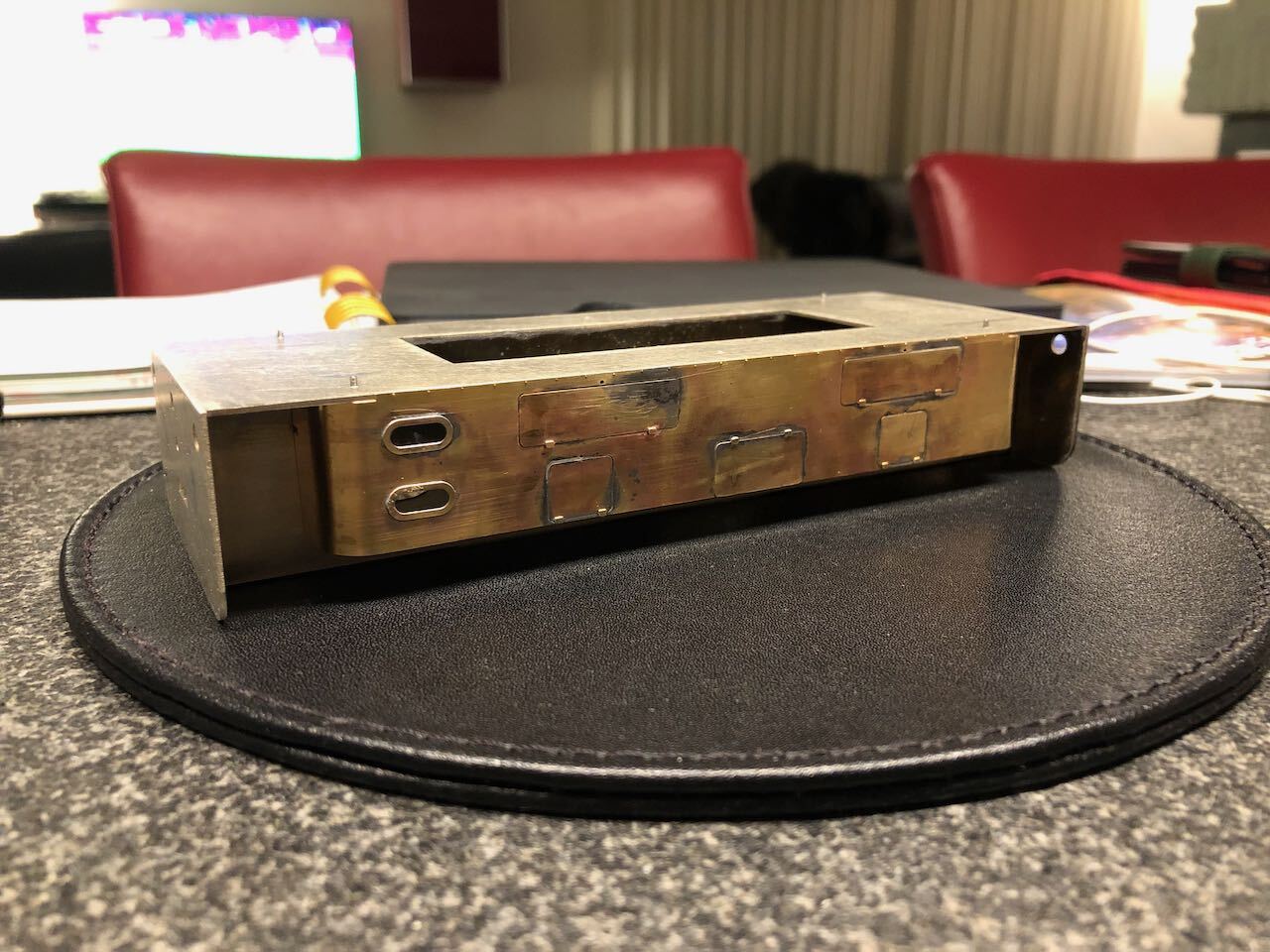

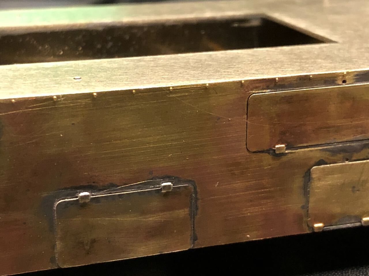

Tijd voor de eerste schoonmaakbeurt en een kritische blik.
-koppelhaakgeleiders bevatten nog soldeer. Met blote oog?
-pen/gat-verbindingen frame/bufferbalk...Waar? helemaal goed dus want ik zie niks.
Eigenlijk wel heel erg tevreden..
Voorzijde,
Achterzijde,
Binnenkant,
