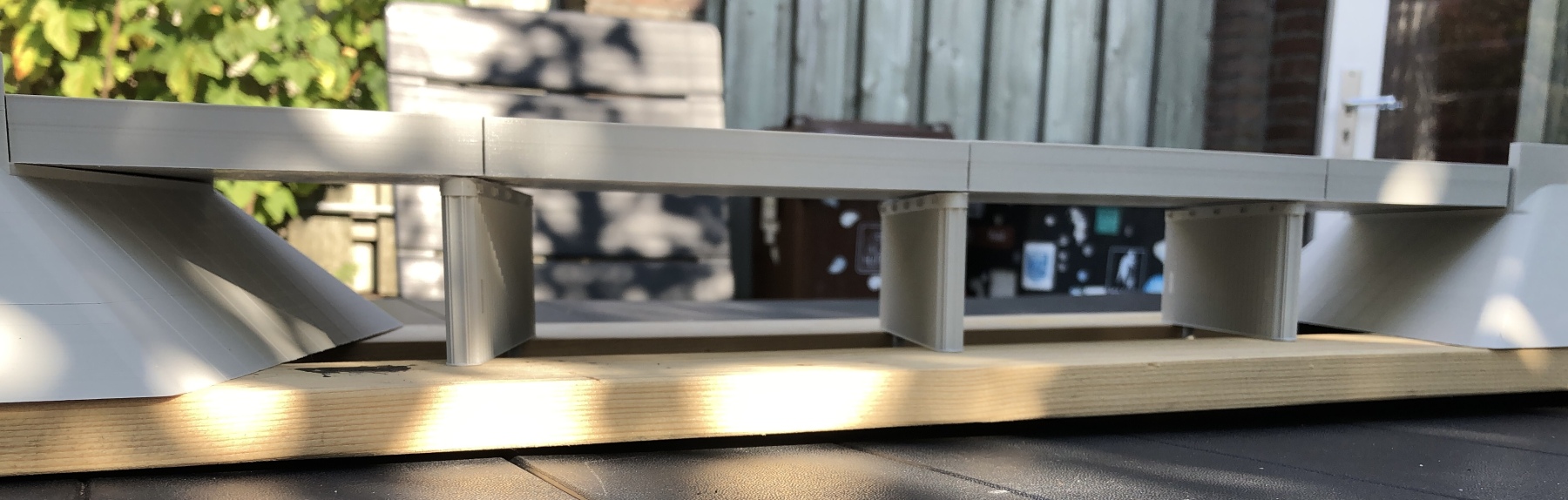

De pijlers, elke brug heeft bijna z’n eigen kunstwerken.
Kijk maar eens met wat meer aandacht naar de pijlers waar de verschillende bruggen op leunen.
Die in een serie gemaakt zijn lijken sterk op elkaar, maar deze mag dan als saai betiteld zijn.
De pijlers namaken had toch wat voeten in aarde.
Als je deze in 1:87 wilt namaken, worden de wanden bijna glad.
Elke ril is 3cm breed, komt 3cm naar voren en de geul is 2cm
Breed. Dat wordt 1/100mm.
Niet te printen, misschien wel met een resin printet, maar die heb ik nog niet.
Optie 1
Optie 2
Ik heb 2 stukjes getekend en Jason laten kiezen.
Het werd optie 2.
En zo dus een pijler bekleed met de nagebootste ribbels.
De deurtjes en lamphouders komen in de volgende reacties.
Groeten Richard, nighttrain1

Ik denk dat het veel te grof is wat je nu doet. Gevoelsmatig moeten er 3 a 4x zoveel ribbels op de hele kolom als wat je nu hebt; waarschijnlijk ga je qua detail dan ook niet exact het profiel na hoeven maken. Dat valt in schaal compleet weg. Ff aantal echte ribbels tellen op de foto!

het is wat grof, dat is mijn keuze geweest. Zoals het nu is is het voor mij prima gedaan.

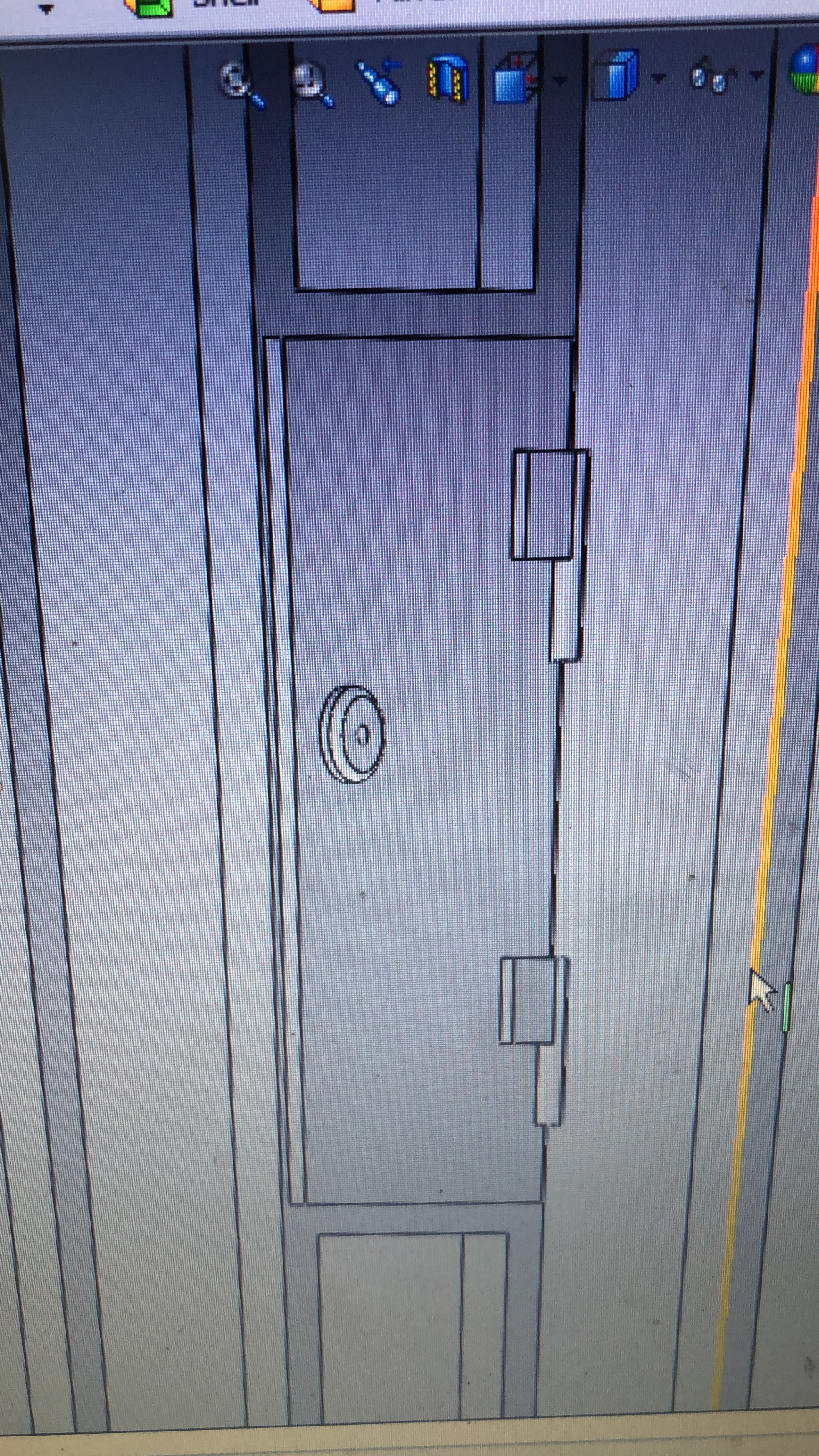

Deurtjes in de pijlers maken:
Eerst nog zonder slot, maar die zit hier nu ook in.
De verlichting wordt een ander verhaal.
Daar moest eerst een soort van armatuur voor bedacht worden en er moet per armatuur een smc voor bedrade led in komen.
De bedoeling is het armatuur na plaatsing van de led vol te gieten met kristal Clear, zodat een heldere lampenkap ontstaat.
Voor de bedrading zijn er gaten door en door in de pijler gemaakt van boven naar beneden.
En aan de pijler ook nog 2 pinnen, om te voorkomen dat de pijler kan gaan schuiven tijdens transport en zo de draden sloopt.
Pijler in wording op het printbed, 17 augustus.
Pijler klaar met een deurtje in detail.
Wordt vervolgt, …..

Ik zou nog eens heel goed nadenken of je de textuur van de pijlers zo enorm grof houd. Het lijkt echt niet meer op het origineel.

Misschien dat ik de pijler nog een keer opnieuw teken en print, maar dan met een resin printer, want met de filament printer lukt het niet. De ribbels worden fijn, te fijn. 0,035 cm hoog en breed.

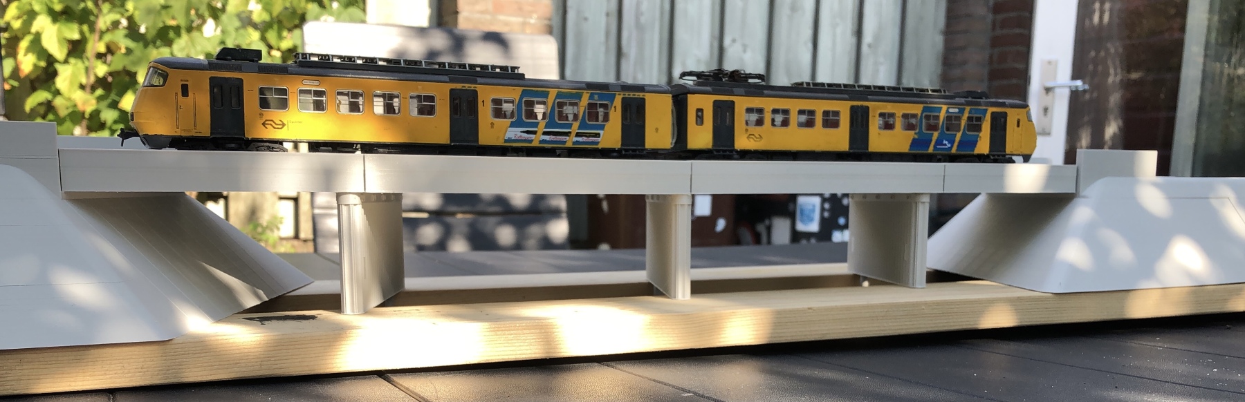

Hier is die dan, mijn laatste post over het ontstaan van deze brug in 1:87.
Het was voor mij leuke opdracht om een persoonlijke brug voor iemand te maken.
Wilt u ook een persoonlijke brug? (Niet alleen in H0).
Dat kan, voor meer informatie en mogelijkheden kan u mij een persoonlijke mail (pm) sturen.
In de encyclopedie van dit forum kan je de maten van de waslijn vinden, ook hoe hoog het zou moeten hangen en hoe ver de palen uit het hart van het spoor staan.
Een kopie uit de encyclopedie.
De laatste talud delen werden geprint, alleen even lang, maar 3 verschillende.
2 zonder gaten voor de bovenleidingpalen en 2 verschillende met de gaten.
De een vlakbij het landhoofd en een waar de gaten wat verder weg zitten.
Het printwerk is klaar.
Ik heb nog wat tekeningen van de samengestelde brug.
Wat ook leidt tot de laatste foto’s bij mij thuis op de tuin tafel.
De brug is inmiddels via de post verzonden.
Jason heeft ‘m ontvangen en ik heb al mooie foto’s gezien, dat de brug op een plaat hout en meer staat.
Ik vond het leuk om wat stukjes te schrijven. Veel leesplezier en wens Jason veel plezier met de afbouw van de brug en bij behorende omgeving.
Groeten Richard.
Ps. De door mij geplaatste foto’s zijn allemaal uit eigen beheer, Google maps en Streetview.

Ik vind de brugsteunen niet zo slecht eigenlijk. Het is veel groffer dan in het echt, maar voor een model vind ik het goed staan

Kijk iemand die het begrijpt. Dank je wel Bas!
Het gaat erom dat de essentie herkenbaar is, als het exacte namaken niet haalbaar is.
Èn moet je het aanpassen en groter maken dan het in werkelijk is.
Want een driehoek vorm van 0,35mm hoog en breed wordt met het ronde print gat in de nozzle gewoon glad gestreken. Nee, dat wordt gelijk aan de werkelijkheid!
Is mijn nozzle nog aan de kleine kant. Ik print met 0,25mm doorsnede. Normaal wordt er geprint met 0,4mm nozzle.
Nu hou ik er over op.
Groeten Richard.

Ik vind die pijlers er heel geloofwaardig uitzien hoor Richard.
Het verven zal een ander verhaal worden om het uiterlijk weer te geven van de werkelijkheid.

Ziet er gaaf uit hoor alleen die rondingen in de pijlers zien er raar uit. Vlak zou beter staan denk ik
