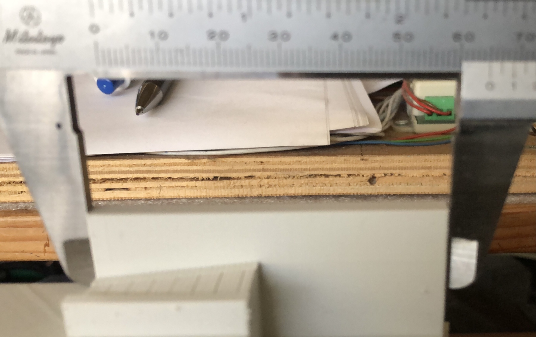

Nog 2 bruggen nog zonder pijlers en met de foute landhoofden, hier kan je zien wat er fout is met de lengte van de betonblokken.
Hier nog een keer voor de verduidelijking opgemeten met de schuifmaat.
Jason wil z’n taluds verlengd hebben tot in eerste instantie 1 meter, later werd dat 1,2 meter.
Dat houdt in dat de taluds verlengd moesten worden.
Op de taluds staan ook nog bovenleiding palen en niet met evenredige afstand van uit de brug.
De maten gemeten met maps.
Wordt vervolgt, …..
