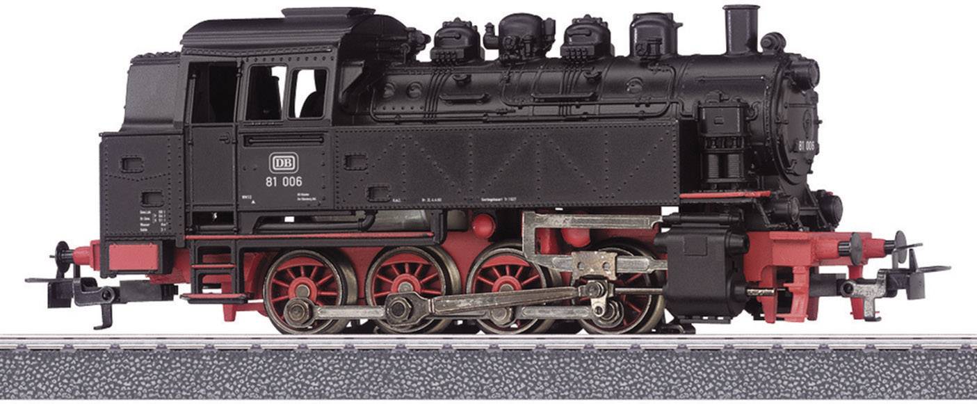

Hallo beste lezer,
Ik wil graag dit:
laten lijken op dit:
De Br81 in kwestie is een metalen marklin die ik nog heb van mijn eerste startset. Jong dat ik toen was, had ik er in de winkel een hoogvermogen aandrijving in laten bouwen met een mFx decoder. De loc zit nu eigenlijk alleen maar in de vitrine en het leek me leuk om om te kwasten zodat hij een beetje op de Bonne lijkt. Ik heb zelf 0 ervaring met het ombouwen van treinen. Ik vertel je nu alvast, ik ga geen hap uit de zijkanten halen en ik ga niet de 4 stoomdoms vervangen door 2 anderen.
Het enige wat ik er echt mee wil doen, is omverven. Op de club hebben we nog een analoge variant met telex koppelingen. Ik zou graag die koppelingen recyclen maar denk dat ik daar ruzie mee ga krijgen  ::). Dat vier polige relais van dat ding werkt zelfs nog. Mooie techniek, maar we hebben niet echt een analoge baan voor dat ding, maar back on track...
De enige ervaring die ik heb met verven zijn bouwpakketten van tanks en vliegtuigen in 1:72. En met die ervaring weet ik dat die mooie kwart ronde gele sierstrepen me ook niet gaan lukken met een kwast of sateprikker. Wat ik wel kan, is rechte scheidingen op vleugels met verven mbv plakband en fijne lijntjes maken met een sateprikker, maar daar houdt het ook op. Ik heb ook geen paintbrush... Ik kan dus eigenlijk helemaal niks  :P
Ik zie op dit forum dat best veel mensen die treinen door midden zagen, treinen dicht plamuren, treinen omverven en vervolgens ook nog een mooi resultaat krijgen. Ik ben opzich wel handig maar ik mis hier echt de ervaring voor  :-\
Dus ik zou erg graag een paar tips krijgen of een duwtje in de goede richting oid  :angel:.

Ja, ik had dit ook wel eens eerder gehoord van een clublid. Eerst de basis laag aanbrengen, dan de strepen. De strepen verpest je dan, en dan moet je er nog een keer met de kleur van de basis laag overheen.
Wat me meezit zijn de reeds aanwezige lijnen op de ketel. Die zijn makkelijker te verven dan een glad oppervlak lijkt me.
Als het echt op Bonne moet gaan lijken moet er natuurlijk een hap uit de watertank, dat valt toch wel het meeste op en natuurlijk de andere ramen van de DB loc aanpassen. Lijkt moeilijker dan het is. Wat je nodig hebt is een roco zaagje, een scherp hobbymes, en een setje goede vijltjes. Wil je ervaring op doen, is dit het moment.
Het is m.i. toch iets genuanceerder dan dat.
Om te beginnen, de schuin aflopende watertanks bijvoorbeeld wordt lastig voor me omdat
dit ding een beetje in de weg zit. Bij de Bonne zit er een soortgelijk apparaat (ovb, ik bij geen idee wat het is, niet belangrijk verder) aan de andere kant van de ketel. En voor zover ik weet , ga ik dit niet netje kunnen veilen of zagen zonder brokken.
Dit hap uit de watertank wil ik, denk ik, ook niet hebben. Bij de Bonne, ziet het er zo uit:
Mijn 81 ziet er zo uit:
Als ik die happen er uit zou halen, zou ik naar de decoder kijken. En zonder decoder zou ik door de lok heen kunnen kijken. Bovendien zien die stalen wanden er tamelijk dik uit. Nu kan ik er wel zaagsnedes verticaal in maken. Maar ik kan denk ik niet ff het hoekje om zoals je dat doet met een figuurzaag. En als ik met de hand al dat metaal moet wegveilen..  :o
Ik wil ook niet de stoomdoms aanpassen omdat de leidingen ed al mooi aansluiten.
En hoe ik die achterkant zou moeten aanpassen...  ???
Dus vandaar dat ik zeg, ik hoef niet perse een super realistische Bonne, ik ben content met slechts een Bonne jasje  ;D
