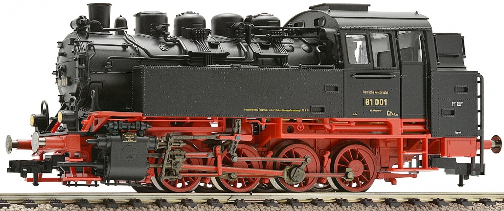

Dit bedoelde ik. Bij de Bonne loopt de waterkast tot de cilinders door. De hap is dan wel qua idee te maken:
De schuifbeweging is in het Märklin model wel (erg) vereenvoudigd aanwezig.
Rogier
Jouw foto is van een ouder model. Ik kwam er gister ook pas achter dat nog oudere modellen nog primitievere drijfassen hebben. Maar doet dat er verder niet toe :)
 Ik denk dat het alsnog tamelijk onmogelijk wordt om iets aan die tandwielen te doen. Als het model straks op onze hoogovenbaan gaat rijden, rijdt hij met de tandwielen aan de niet zichtbare kant. (dus ik hoef eigenlijk maar de helft van de loc te verven hehe ;D ;D ;D)
Ik vind die van Fleischman trouwens mooier  ;D, mooie dunne drijfstangen ook.

Heb je het met de kwast gedaan? Ik vind het er op de foto's in elk geval acceptabel uitzien  (y).
Inderdaad jammer van de (te ver) uitstaande stangen. Dan is het niet anders. Een model blijft immers een concessie van de werkelijkheid  ;). Het Fleischmann locje is fraai, misschien wel té jammer om te verbouwen?
