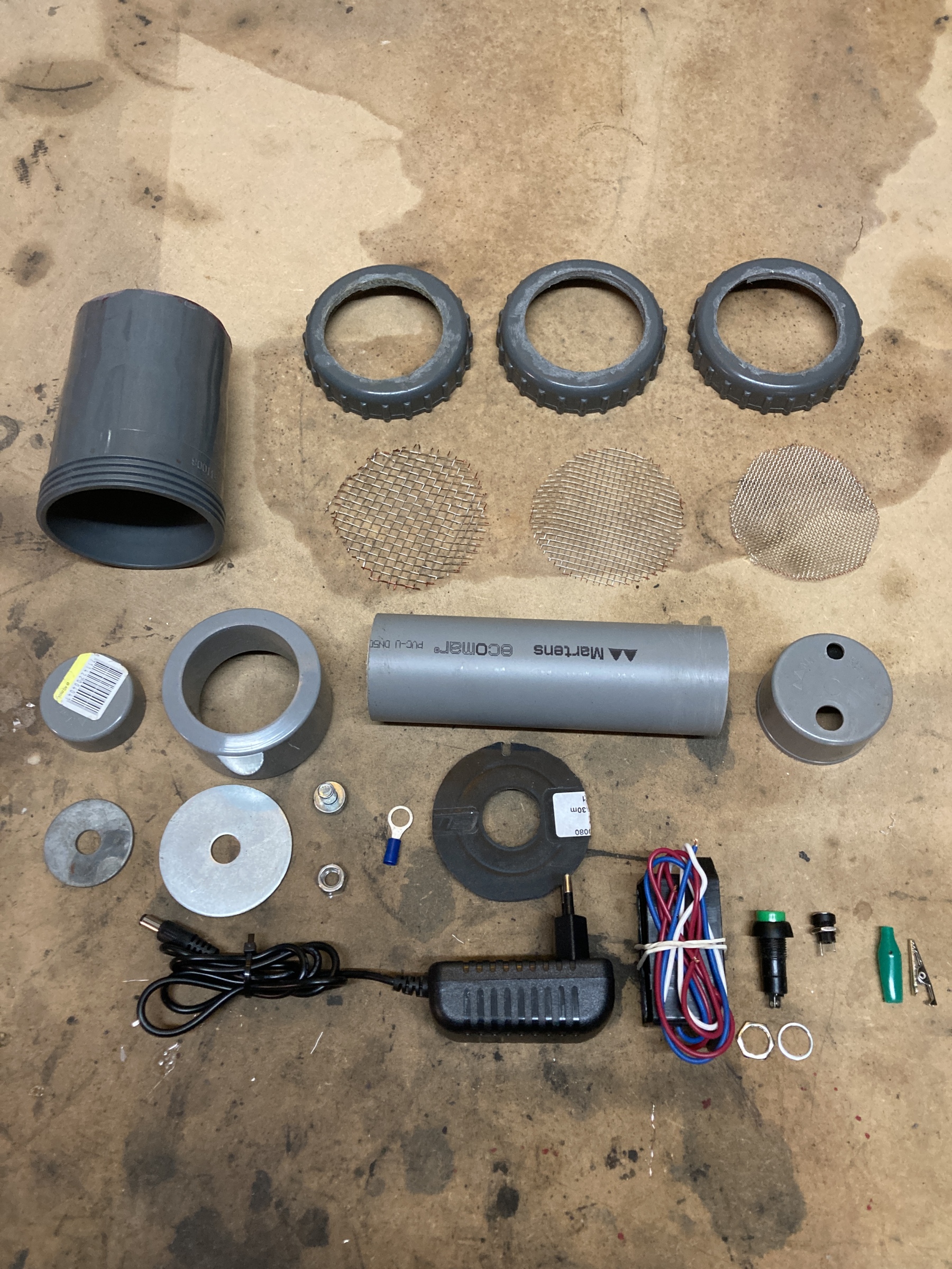

Op de zolder is het te warm om lekker te werken, maar in m’n kelder is het daarentegen met 19 graden ideaal.
Zoals in een ander draadje al naar voren kwam wil ik, voor ik een greenkeeper bestel, toch eerst proberen hoe het gaat met een zelfbouw versie, gebaseerd op een artikel in railmagazine.
De spullen hiervoor zijn inmiddels binnen uit China, en als het tegenvalt ben ik een paar tientjes armer en een ervaring rijker.
Het schroefbare deel met de deksels bestaat uit een specifiek onderdeel wat we op het werk gebruiken en defecte versies zijn voor mij hiervoor nog perfect bruikbaar.
Het is een uitvoering met 12v adapter, omdat het ding 2A verbruikt en de batterijen anders wel erg snel gaan.
Eerst de fabricage van alle onderdelen:
En dan de montage:
Dus na 2 avondjes knutselen is dit het resultaat.
Nu eerst maar eens gras gaan bestellen.
Mvg Pascal
