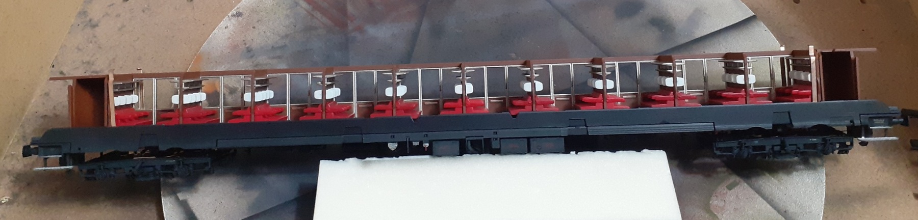

Na dit uitzoekwerk kreeg ik weer zin om een rijtuig aan te pakken. Ik heb voor de A4ümg-54 van Brawa gekozen. Ik wilde eigenlijk alleen het dak doen. Maar dan ben je het rijtuig aan het demonteren, kun je net zo goed de rest ook doen :)

Na een paar uur drogen van de matte, blanke lak kan de eerste echte verflaag er op: Ombergrijs. Deze geheel dekkend gespoten.
Daarna voor de verwering XF-54 Dark Sea Grey (90%) met XF-1 Flat Black (10%). Dit is gespoten tussen de richels (de dakuitlaten (??) niet meenemen). Na droging nog een laag zijdeglans er over.
Ook nog het onderstel, vouwbalgen en wielstellen in XF-69 NATO Black gespoten.
Het interieur is trouwens waanzinnig mooi uitgevoerd door Brawa!
