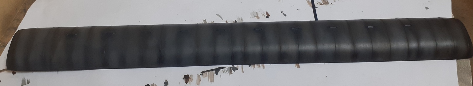

Na een paar uur drogen van de matte, blanke lak kan de eerste echte verflaag er op: Ombergrijs. Deze geheel dekkend gespoten.
Daarna voor de verwering XF-54 Dark Sea Grey (90%) met XF-1 Flat Black (10%). Dit is gespoten tussen de richels (de dakuitlaten (??) niet meenemen). Na droging nog een laag zijdeglans er over.

Het ziet er veelbelovend uit Bas, doe je die strepen op het dak met de airbrush trekken uit de losse pols?

Dat is inderdaad met de airbrush en de losse pols. Na de washes (Paneliner en Track Wash) zie je het onregelmatige niet meer.

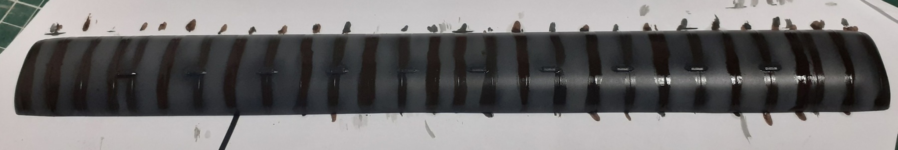

Na een nachtje rust kunnen de richels behandeld worden met Grey and Blue Camouflage Paneliner AK2072. Gewoon opbrengen met een kleine penseel uit de losse pols.
Het mag enkele minuten drogen, maar daarna met White Spirit en een groter penseel de Paneliner afnemen.

Dank voor het compliment :) Ikzelf vind dat het nog wat strakker kan. Met name met de airbrush. De wash is minder erg, omdat het nog verdund wordt met White Spirit daarna.
Na de behandeling met White Spirit zou het na ongeveer een uur droog moeten zijn. Ik houd wat langer aan; zeker twee uur voor een volgende laag. Op dezelfde wijze als Paneliner wordt de Tracks Wash (A.MIG-1002 of AK083) aangebracht.
Ik laat het ongeveer een kwartiertje drogen. Hangt ook af hoe dik het is aangebracht. Daarna weer afnemen met White Spirit zodat zich mooi verdeeld tussen de richels. Met het penseel van midden uit verticaal naar beneden bewegen. Dat is de "route" die vuil en regen aflegt. Dit geldt ook voor de Paneliner als deze afgenomen wordt met White Spirit.

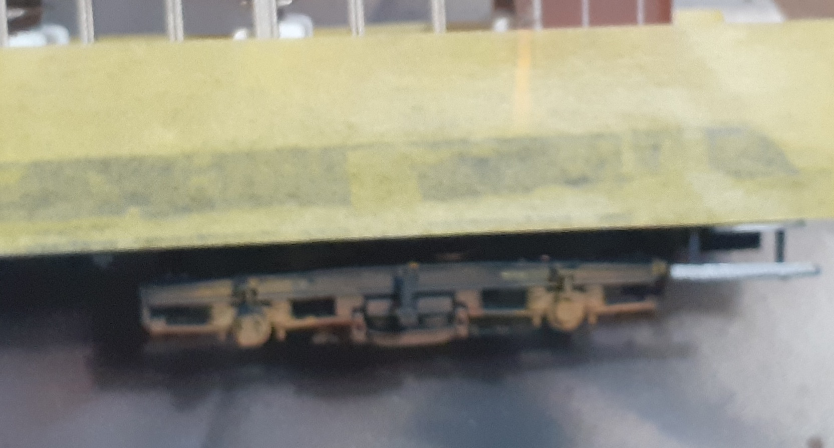

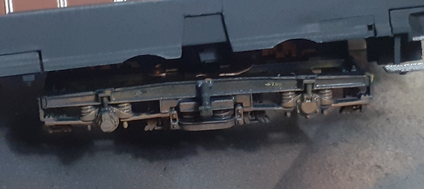

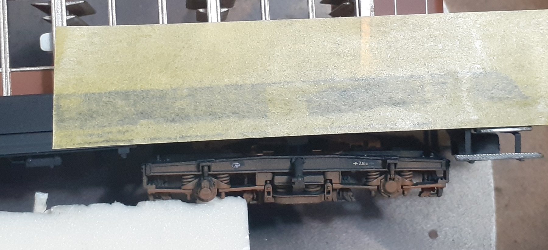

Het dak kan aan de kant geschoven worden om te drogen. Tijd voor het onderstel. Het onderstel heeft al een laag NATO Black XF-69 wat het onderstel een minder zwarte en matte uitstraling geeft. Een onderstel heeft over het algemeen altijd bij de wielstellen vlugroest. Hiervoor gebruik ik een mix (1:1) van Warm Base Color UA-714 en Warm Light Shade UA-715 van LifeColor. Ik spuit het onder een hoek van onderaf op de wielstellen. Mocht  er teveel gespoten zijn is dat geen probleem. Het droogt donker op.
Tip: als je LifeColor verf met de airbrush aanbrengt. Zet je compressor op 0,8 - 1.0 bar en gebruik een 0.4 nozzle. Dat voorkomt dat de verf aan de naald droogt. De 0.4 nozzle vanwege het fijne pigment van de verf.
Hierna volgt nog een laag Warm Light Shade 2 UA-716 van LifeColor. Dit alleen bij de veren, de ashouders en eventueel bij de remblokken.
De LifeColor verf is na een paar minuten wel droog. Dan kan met een penseel Wash for NATO Vehicles AK075 met MIG Thinner for Wash P239 (mixverhouding 2:1) aangebracht worden. Dit dempt de vlugroest. Al naar gelang kan meerdere lagen aangebracht worden.
