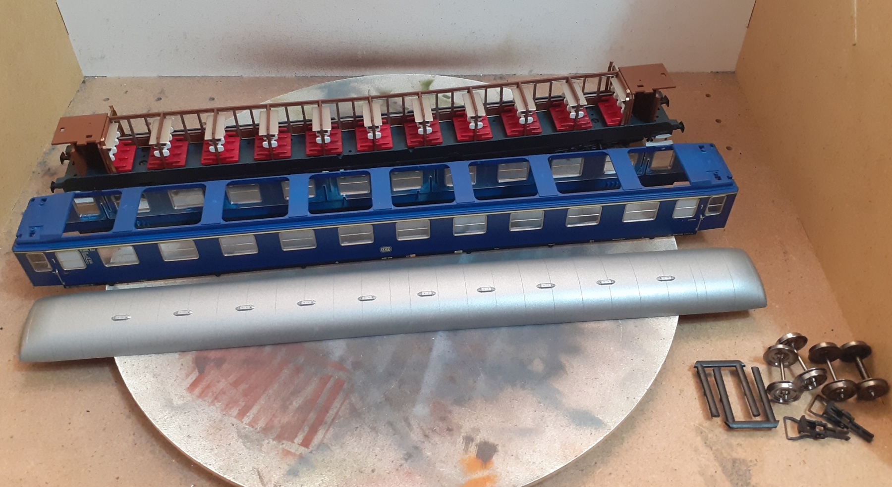

De afgelopen paar dagen bezig geweest met het uitzoeken van de juiste kleuren voor de blauwe rijtuigen van de Dompfeil en de groene rijtuigen van de E 690 en dan de vertaling naar Tamiya verf (voor de airbrush ideale verf). Ik heb hiervoor de AI-modus van Google gebruikt.
A4üe: Staalblauw (RAL5011) (tot 1960)
De verfmix:
  • XF-17 Sea Blue (70%)
  • XF-1 Flat Black (30%)
A4ümg-54: Kobaltblauw (RAL5013) (vanaf 1960)
De verfmix:
  • XF-17 Sea Blue (80%)
  • XF-1 Flat Black (20%)
B4ye: Flessengroen (RAL6007) (tot 1960)
De verfmix:
  • XF-61 Dark Green
Chroomoxidegroen (RAL6020) (vanaf 1960)
De verfmix:
  • XF-11 J.N. Green (90%)
  • XF-1 Flat Black (10%)
Daken: Ombergrijs (RAL7022)
De verfmix:
  • XF-63 German Grey (80%)
Na dit uitzoekwerk kreeg ik weer zin om een rijtuig aan te pakken. Ik heb voor de A4ümg-54 van Brawa gekozen. Ik wilde eigenlijk alleen het dak doen. Maar dan ben je het rijtuig aan het demonteren, kun je net zo goed de rest ook doen :)

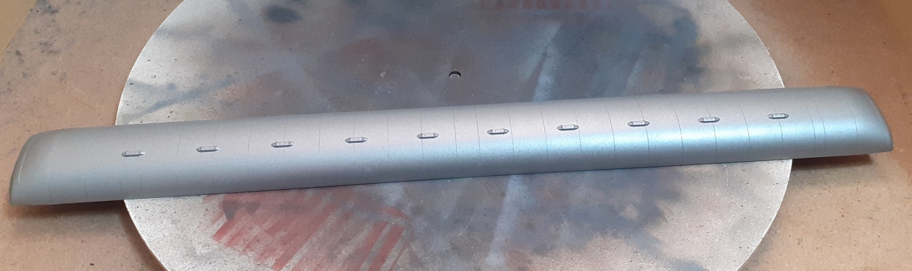

En het dak alvast in de matte, blanke lak gezet:
