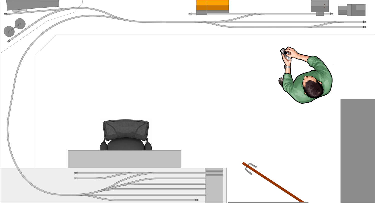

Ondertussen verder gegaan met het invullen van mijn "mancave" met behulp van Anyrail, hiermee kan je bijvoorbeeld ook deuren,ramen en meubilair op schaal intekenen.
Ik ben redelijk tevreden met dit ontwerp.
in de linker bovenhoek is nu een inustrieaansluiting geprojecteeerd, welke industrie weet ik nog niet maar er zitten wat ideeën in mijn hoofd waar ik nog onderzoek naar wil doen.
Komt hier niks uit, dan maar een fictieve industrie want dat mag bij modelspoor
De rest zal invulling krijgen met een groen landschap.
Het grijze gedeelte rechts onderin is het schaduwstation met de eerder beschreven schuifbak.
Ik heb ervoor gekozen om de minimale radius in de hoofdlijn 900mm te laten zijn, buiten zicht (schaduwstation) is de Rmin 500mm.
Het bureau komt onder mijn schaduwstation maar is straks verplaatsbaar op wieltjes, deze kan ik ook gebruiken om een module op te leggen.
Ook is dit bureau electrisch in hoogte verstelbaar, nu is het mogelijk het bureau in de middenruimte te plaatsen en op een voor mij aangename hoogte te brengen om bijvoorbeeld al staande mijn modules van bedrading te voorzien... jaja wat een luxe !

Het ziet er prima speelbaar uit! Inspiratief. 'k Denk dat ik Daz inkort...

Leuke uitbreiding
en denk dat je inspiratie genoeg vindt voor kleine aansluitingen: silos, baywa's, etc

Ik voorzie een klein probleem links boven, de hoek, boog in de hoek. Je opstelsporen lopen langer door dan in de tekening geplanned. Je krijgt daardoor wel een heel krappe boog in die hoek.
Verder doet me 't ontwerp sterk denken aan Heen, En en Weer. En neem van mij aan: dat was een superbaantje!

Huibert, het schaduwstation is nog niet omgebouwd naar de nieuwe oriëntering, wat je op de foto ziet is een licht aangepaste uitvoering van de oude situatie.
Die ombouw komt nog en dan klopt alles weer met mijn Rmin ≈ 500mm.
