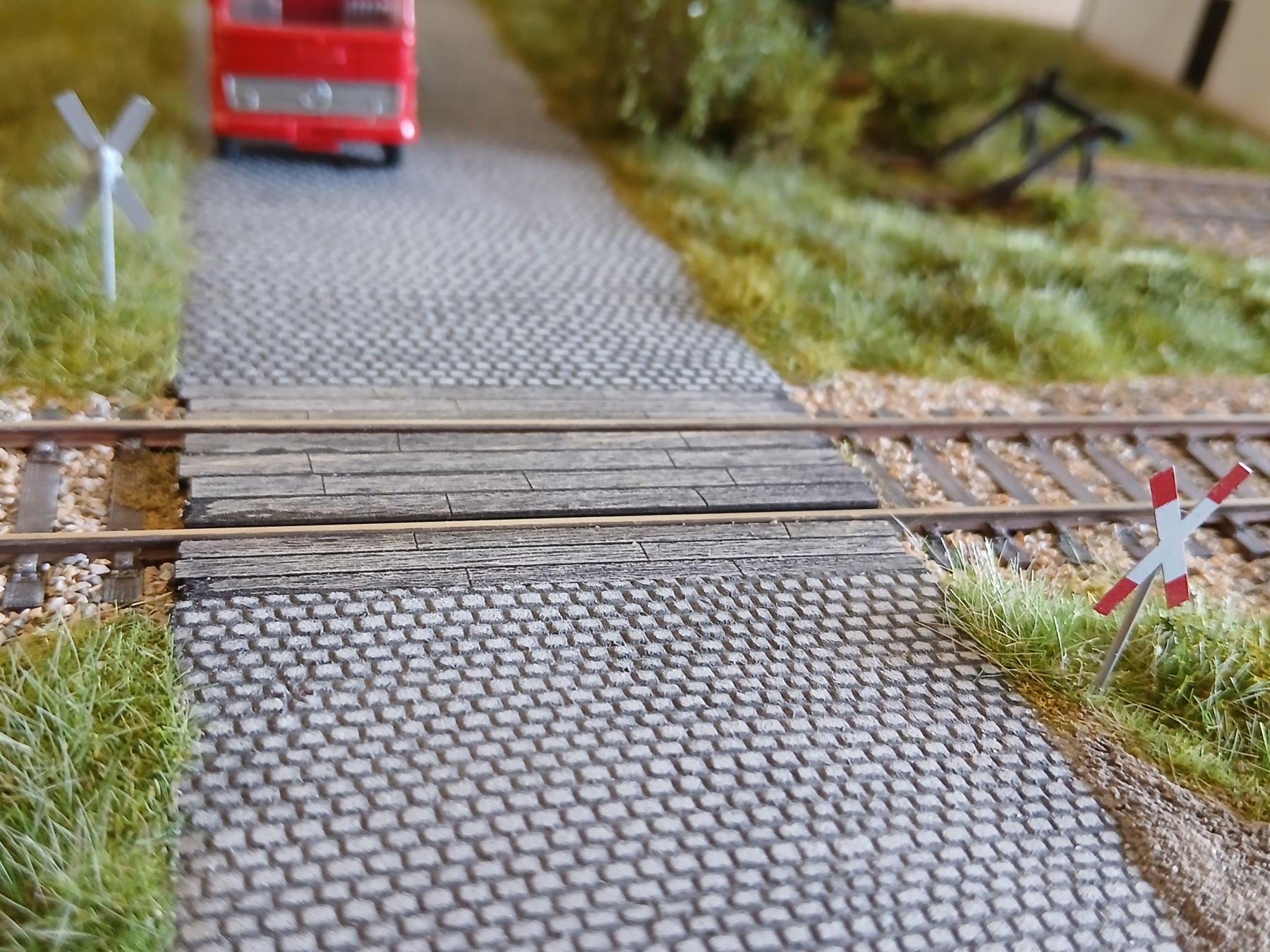

Gisteren weer wat gefröbeld aan de scenery, niet veel maar gewoon... twee van de vele afmaak puntjes.
Overweg heeft z'n andreaskreuzen gekregen:
De kruizen zijn etswerk van het Tsjechische Model - Scene, de meegeleverde paaltjes zijn van hetzelfde etswerk en daarmee erg fragiel.
Ik heb mijn kruizen op het bekende 0.8 verenstaal gemonteerd, net wat steviger.
Daarna alles van een likje grijze verf voorzien.

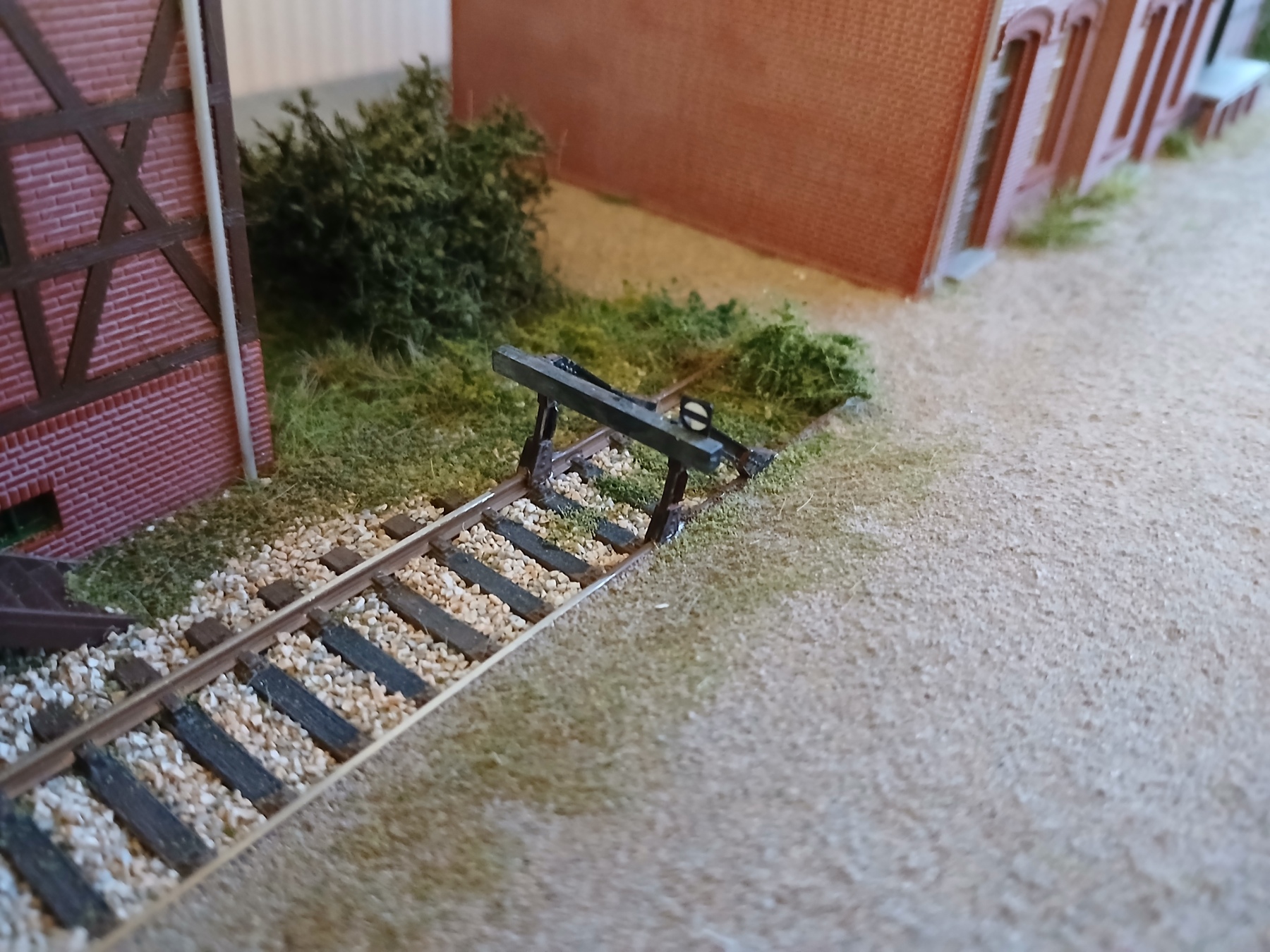

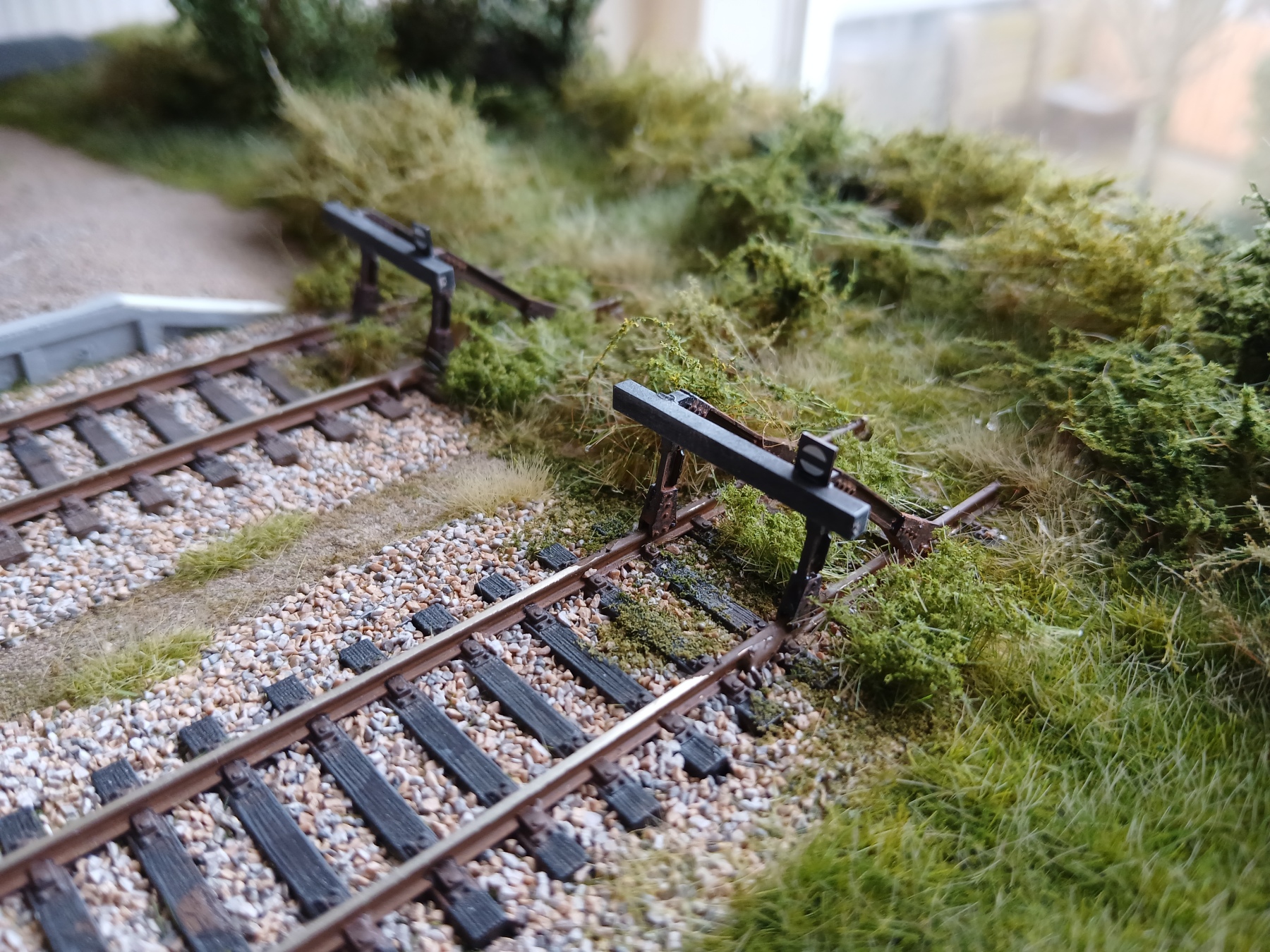

En al mijn sporen hebben nu een stootjuk:
Stootjukken zijn kitjes van Auhagen, deze heb ik in elkaar gezet en verweerd met Tamiya weatherings poeders (de make-up doosjes
) en een roestige wash.
Na het plaatsen de jukken omgeven met ingrediënten uit het kruidenrekje van Lars op't Hof.

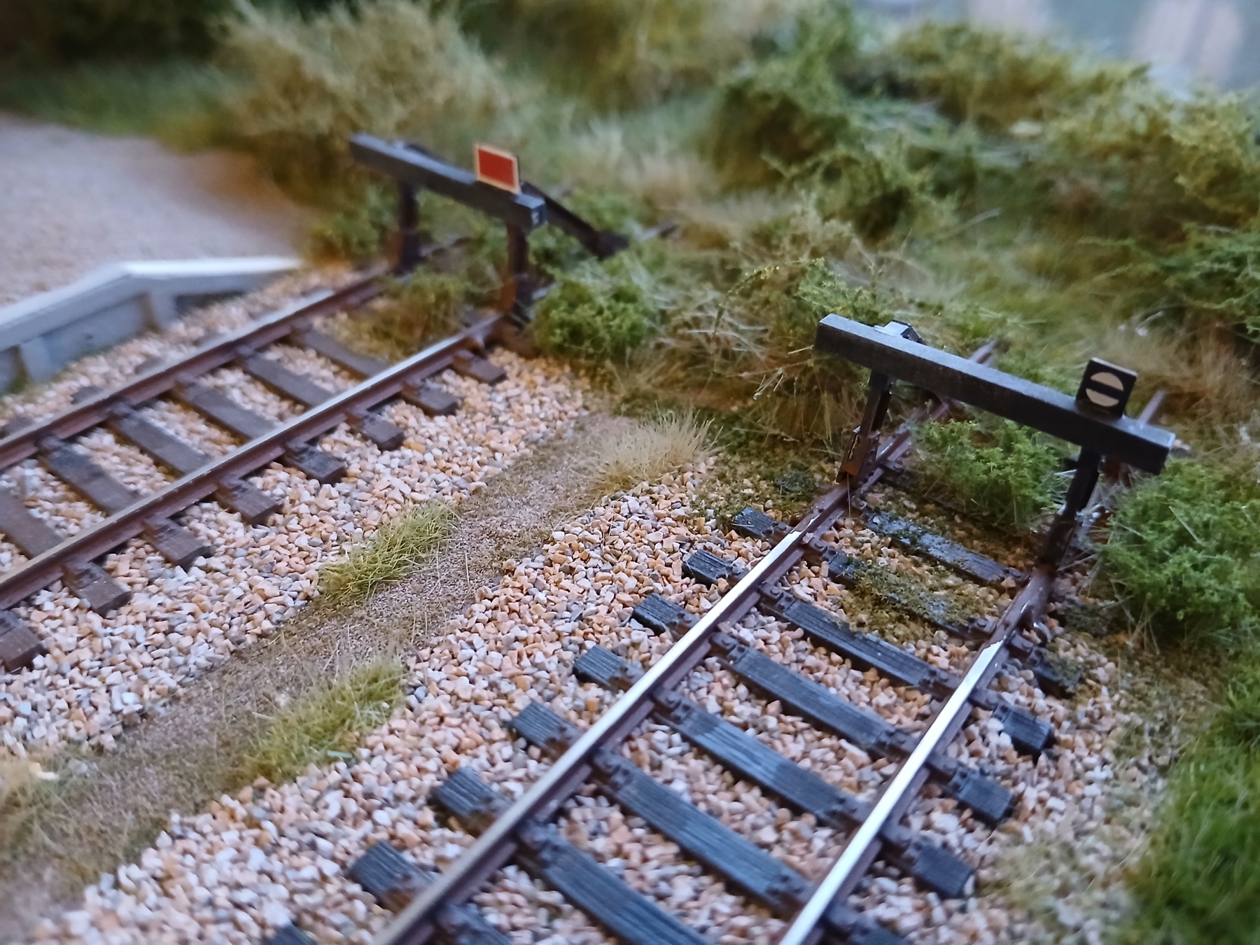

Ziet er goed uit! Detail; stootjuk einde Fahrweg moet eigenlijk Sh2 bord staan.
Andere kan sh0 zijn, want verwacht dat treinen volgens dienstregeling niet op beide sporen binnenkomen?
De groeten! Vincent

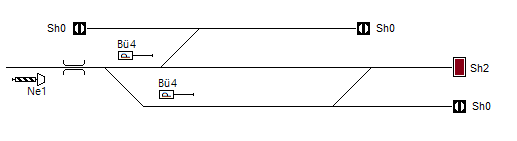

Ahoy !
Juist, goed gezien Vincent !
Ik had mij nog niet echt verdiept in de "Sh" signalen, ik dacht dat elk prellbock voorzien was van een Sh0 maar dat bleek dus niet juist.
Via een andere site dan die Klaas aangaf (hoewel ik daar ook regelmatig even kom neuzen
) heb ik wat meer geleerd van de "Sh" signalen en hun plaatsing en heb vervolgens mijn seinenplan aangepast:
En vervolgens doorgevoerd met het aangepassen van het Sh sein aan het einde van het perronspoor, in principe is dit het enige kopspoor waar volgens dienstregeling treinen binnen komen:
De tevens miste ik op het spoortje langs de goederenloods nog een Sh0, die heb ik ook maar gelijk gemaakt en geplaatst
De bordjes heb ik op dezelfde wijze gemaakt zoals ik eerder in dit draadje heb laten zien.
Mocht er behoefte zijn aan Sh0 & Sh2 borden, ik heb ze toegevoegd aan mijn borden bestand
http://www.marijnbosch.com/bnls_share/signaltafeln_Bu4_Ne1_Ne5_Sh2_Sh0_H0.pdf
Printen, snijden en plakken maarrr
Berichten: 5332
Vinnie the who?
Re: Jacquelinger Lokalbahn - Duitse "nebenbahn" in H0
Reactie #69 Gepost op:
09 February 2025, 22:33:32 »
dat rood maakt het visueel ook wat aantrekkelijker
en het zou zonde zijn as de seinen op een dergelijk realistische 'baan'/module? niet zouden kloppen!
De groeten! Vincent

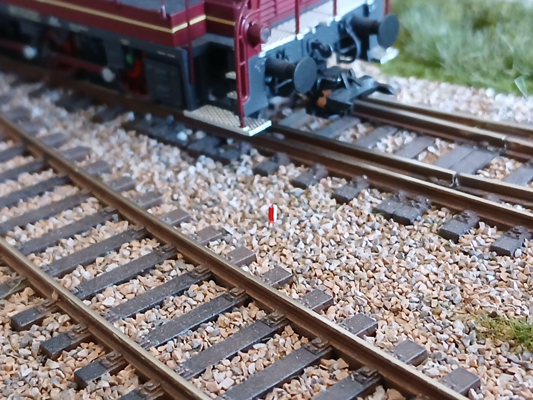

Ahoy !
Vandaag wat gepriegel op de baan.

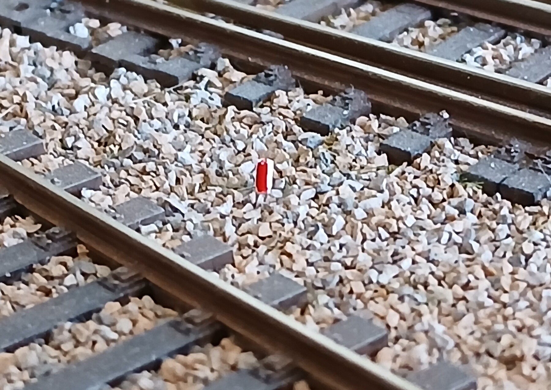

Qua sein uitbeelding op mijn baan miste ik nog een klein detail, daarmee bedoel ik ook letterlijk een "klein detail".
Bij elk wissel moest ik nog een "Grenzzeichen Ra12" plaatsen, dat heb ik vandaag gedaan.
Zijn die dingen in schaal 1:1 al klein, in h0 vertaald dat zich naar piefjes van 1 x 1.4mm.
Volgens de fabrikant worden ze, omgerekend naar H0, geplaatst waar de afstand tussen de binnenste spoorstaven zo'n 4.1 cm bedraagt.
Dus dat ten uitvoer gebracht
Ja..het maakt het wel af, maar ze vallen bijna niet op.
Als ik zelf niet wist dat ik ze geplaatst had zou ik zo nog overheen kijken.

16 February 2025, 23:23:06 »
Maar nu je weet zie je ze wel
netjes!
De groeten! Vincent
