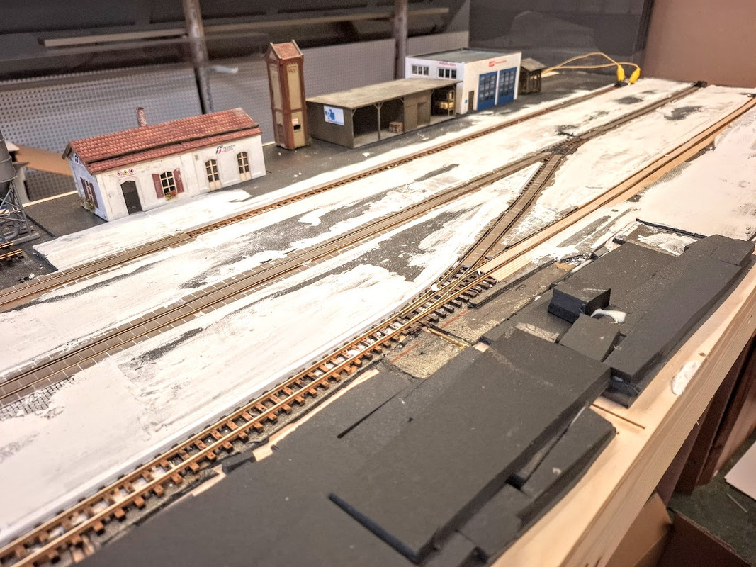

Hallo Allen,
Tussen de warme dagen door is het op zolder af en toe nog best uit te houden. En als er geen andere veel belangrijkere sociale en familie activiteiten zijn dan kan er dus nog wel een klein beetje gebouwd worden. Het is allemaal maar klein gedoe, maar wel belangrijk. Zo zijn de railsstaven geverfd en deels al opgevuld met invuldelen van Auhagen (N) spoor. Helaas is de achtergrond te kort, anders had hij prima gepast.
De geverfde rails en heel veel hout voor de deur. Tijdens de testfase is de module gevuld met van alles en nog wat aan hout, vrachtwagens en andere details.
Hier zie je de vulstukken. Ik heb nog geen enkel idee hoe ik de tussenvlakken ga opvullen. Het karton is een van de testjes. Op de achtergrond de Rivarossi Rangeerlok van de FS. De GATX ketelwagen vervoert Kerosine en dus staan de BTA wagens gereed om gevuld te worden.
Wat meer sporen zijn hier zichtbaar, geverfd en al. Het witte gebouw is het FS dienstgebouw. De loks 801 en 802 helpen regelmatig mee met het rangeren.

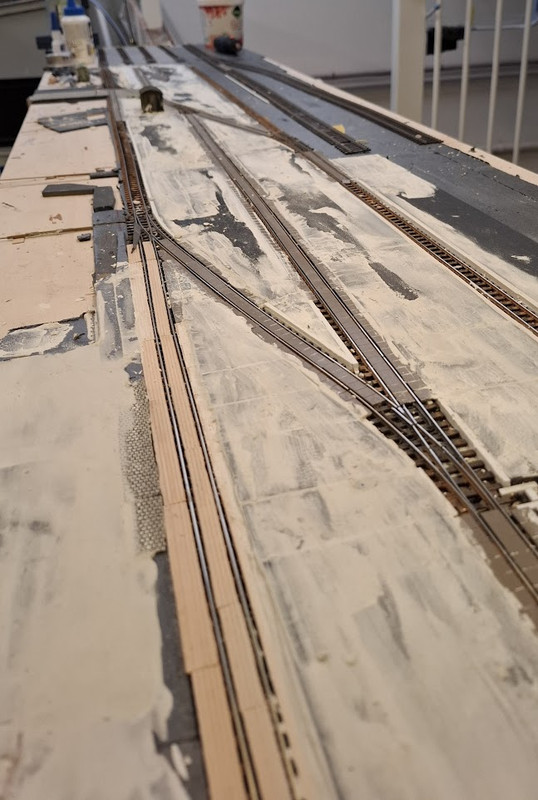

Omdat de overslag locatie goed bereikbaar moet zijn voor vrachtwagens, wil ik een groot deel van de rails in het wegdek leggen. Nu kan dat simpel met gips, maar ik heb een (duurdere) en nogal arbeidsintensief alternatief gekozen.
Van Auhagen heb ik N spoor vulstukken gekocht. De Firma Auhagen zal zich wel eens afvragen wat die Nederlander toch moet met al die N- Spur Einlagen. Ik had niet goed geteld, dus ik heb al 3x extra hoeveelheden Einlagen bij moeten bestellen, direct bij Auhagen, die heeft die hoeveelheden uiteraard altijd op voorraad. Bij winkels lukt dat minder snel.
Maar goed ik vul de stukken tussen de rails verder op met 5 mm foam. Een heel erg "zen" werkje en afgelopen weekend was het wat minder warm op zolder. Vandaar het begin van het werk. Eerst de toegangsweg en de eerste opvulling. Straks worden de kieren en spleten nog strak getrokken met een vulmassa en een eenheidskleur grijs/zwart.
De toegangsweg
En de eerste opvulstukken.
Uiteraard zullen hoekjes en grotere spleten nog worden opgevuld.

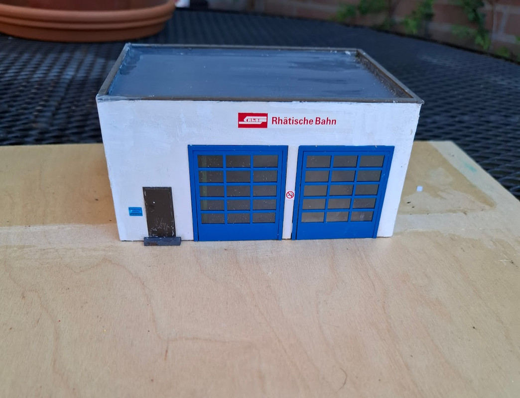

Afgelopen weekend was het naast lekker weer, ook een dagje bewolkter en kon ik nog even op zolder aan de gang. Ik heb het wegdek van de omlaadplaats verder afgewerkt. Her en der aangesmeerd met gips en wel een zodanige wegstructuur, dat het niet te eentonig werd. Nu moet het alleen nog een asfaltkleur krijgen.
Er zijn bewust kwalitatief mindere stukken wegdek aangebracht.
En ik heb het bouwpakket van Busch (Artikel 1967) in elkaar gezet. Een Lasercut bouwpakket. Foto's zijn wel onverbiddelijk, ik moet het verven her en der nog wat verbeteren.
En een proefopstelling. Zo zou het eruit kunnen gaan zien. Links het FS dienstgebouw, een wat wazige open opslag loods en het RhB dienstgebouw. als de achtergrond is gemonteerd, kan ik kijken hoe het eruitziet.
Op de voorgrond het landschap in ruwe opbouw.

Hallo Allen,
in een Zwitsers forum gaf men aan dat het lettertype dat op de decal stond niet juist was. Wel vreemd voor een firma die heel veel decals maakt (TL Decals). Op de officiële RhB site kun je echter kosteloos de juiste RhB logo's downloaden en gebruiken. Dus dat gedaan, echter toen bleek de volgende opmerking (en terecht hoor) dat Chiavenna in italië ligt. Dat dus de tekst op het RhB dienstgebouw in het Italiaans had gemoeten. Klopt, had ik niet aan gedacht.
Kortom, nu dus een foto met naar ik hoop de juiste tekst en lettertype. Het schilderen van het wegdek wordt uitgevoerd zodra de warmte van de zolder is verdwenen. Wellicht komend weekend dus.
Tot zover deze update. Wordt vervolgd.
