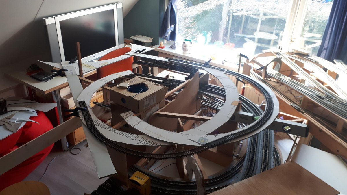

Vrijdag de laatste problemen met de wisseldecoder opgelost en getest, Dat werkt weer.
Zaterdag begonnen met het maken van de hoge lus op module 8.
Nieuwe plannen betekent dat je een module, die al bedraad en getest was, weer onder handen neemt.
Dus gelijk ook mar een
aparte ringleiding vor de wisselsdecoders met signaal voeding
gemaakt in module 5, 7 en 8.
Ik las die tip ergens op het forum. En natuurlijk weer testen.
Daarna aan het passen en meten geslagen. Dit om de lus goed te maken, zodat straks op module 6 het ook gaat sluiten op hoogte, lengte en breedte,
Ik heb maar een
foamvoorbeeld gesneden
om e.e.a. makkkelijker te kunnen uitpassen en controleren.
Daarna aan de slag met het zagen van dragende delen en die op hoogte aanbrengen.
Ik merk dat ik hier en daar bestaande onderliggende sporen ga laten verdwijnen om op het hoge spoor realistische bruggenhoofden en trace's te kunnen maken.
Op de onderstaande foto zie je dat achter het hulpplankje ""daklijn"ook nog een wissel ligt. Dit deel gaat ondergronds komen.
Na een dagje werken heb ik de ruwbouw op module 8 klaar.
Morgen kurkbed lijmen, misschien spoor leggen en spoor van voeding voorzien.
De brug die rust op het tunnelportaal op het retour-circuit van de hoge lus past nu in het geheel.
Laatst bewerkt op: 06 March 2021, 19:17:10 door Eric v C

Het ombouwen van het puzzelviadukt in de hoge lus is deze week met enig volhouden gelukt.
Ik heb met een (via een waxinelichtje heet gemaakte) snijmesje aan een zijde van het vakwerk deze doorgesneden alsof het een snijbrander was.
Wel na elke keer snijden het restplastic er af krabben anders ga je dat verbranden met het verwarmen en dat is niet zo gezond.
Daarna heb ik de opengevallen ruimtes opgevuld met Faller profielen die ik van H-profiel naar U- of hoekprofiel moest omknutselen.
[/url
Afstandhouders er tussen en lijmen. De resterende vakwerkdrager komt onder boogspanning te staan.
Drie avonden verder was de gekromde vakwerkbrug in ruwbouw een feit.
[url=https://images.beneluxspoor.net/bnls/20210313-211714-6054d7c5211bd.jpg]
Daarna heb ik hem deze middag tussen de provisorische landhoofden geplaatst.
Met een klemmetje de Y-rolscharnieren even simuleren en kijken of de theorie van opvangen van de torsie via de Y- en Z-krachten echt werkt. Proef belasting V100 erop en ja dat moet lukken.
Vanavond of morgen landhoofden en onderliggende tunnel in/uitgangen plaatsen.

Weer een stapje verder. Niet vergeten een spottersplek te maken net als bij het Landwasserviadukt in Graubünden.

Je beschrijving is top!
Begin te geloven dat zoiets echt had gekund.
Verder weet ik nog net van vroeger dat er iets met krachten en mechanica was in de natuurkundeklas.

Ik heb civiele techniek gestudeerd en ik krijg de rilbibbers van zo'n kromgebogen brug. Meestal was het volgens mij een rechte brug die dan maar een tikkie breder was.
Ik heb je foto gezien van een daadwerkelijk voorbeeld, maar toch
Als je een lijn trekt tussen de buitenste oplegpunten valt het middelpunt van de brug in ieder geval netjes erbinnen:
