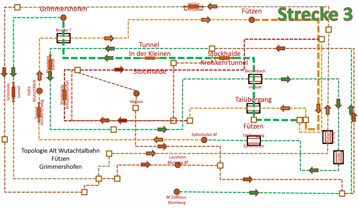

Stap 3 is het traject van Fützen naar Grimmershofen dat ik op mijn sporenplan heb weten te plakken.

Al die schema's maken brengt me ook op gedachten die ik nog niet had.
Het plaatsen van het Wiesenbachviadukt en Talübergang Epfenhofen zijn eigenlijk twee markante delen in de Alt Wutachtalbahn.
Die vragen om enige hoogte en overspannen meerdere delen van het dal.
Om daar meerdere visbuikbruggen te kunnen plaatsen moet ik creatief worden, vind ik zelf.
Ben dus aan het puzzelen geslagen of ik een extra lus op hoogte kan aanleggen na de hoogste overspanning die ik nu heb.
Met een tekenbord en daarna foamboard fysiek aan het plannen geslagen of het zou kunnen op mijn drukke complexe sporenplan.
Zichtbaar is dat ik delen van het spoor wel in tunnels moet verstoppen om een dalbeeld te laten ontstaan. Maar dat lukt wel denk ik.
De lus komt evenwel op hoogte terug en dreigt onvoldoende vrije hoogte te krijgen (dakplaten zitten in de weg)
Bij het oorspronkelijke sporenplan had ik daar rekening mee gehouden.
Met wat puzzelen lijkt het net te lukken 7 cm boven de rails vrij te houden. Nou ja, ik ga toch alleen diesel-, accu- en stoomtractie rijden.
Ook de boogbrug wil ik vervangen door een brug die beter past in het echte plaatje van de Sauschwänzlebahn.
Laatst bewerkt op: 16 February 2021, 17:45:54 door eric van capelleveen

Met dat viaduct gaat het dus wel lukken.
Zeker nadat je als proefbelasting de stoomkraan Ardelt 90 ton hebt gebruikt.
Die heeft een transport gewicht van 104 ton, aslast ruim 17 ton.
Nu is bij jou net als bij mij de VOSB 1963 aan de Vondellaan in Utrecht erin geramd, maar na zoveel jaren toch even een geheugensteuntje, de Indonesische variant weliswaar, maar een betrouwbare kopie die de oudere constructeur onmiddellijk herkent
De aslasten van de kraan komen qua grootte en samenstelling aardig overeen met pasal 6, 1b:
Met de oplegging op de boog van dat tunnelportaal liggen de zaken compleet anders, daar ben je erg optimistisch...
Kan dat portaal nog wat zakken? Je hebt geen bovenleiding. Als dat kan, hebt je constructiehoogte om net voor de tunnelingang een portaal te maken van b.v. staal om het viaduct daar te dragen.(pendel steunpunt).
