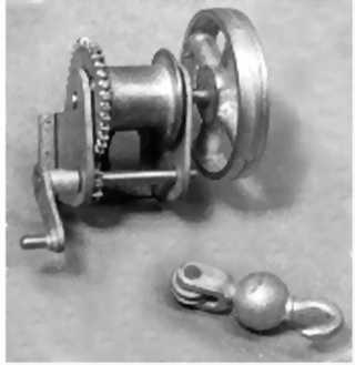

Uiteindelijk na lang zoeken een toepasselijke 1:100 handbediende lier weten te bestellen.
Moet er alleen even op wachten.

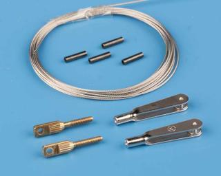

Net als een dunne kabel
En de kabelrollen (of ?bolders?) waarlangs de kabel kan keren.
Nu nog iets bedenken om de kabel binnen te kunnen lieren.
Ik denk dat met een micromotor met een haspel erop onder te baan te kunnen oplossen.
ik hoop dat de 0,45 mm staalkabel flexibel genoeg zal zijn.
Wordt vervolgd, Eric
