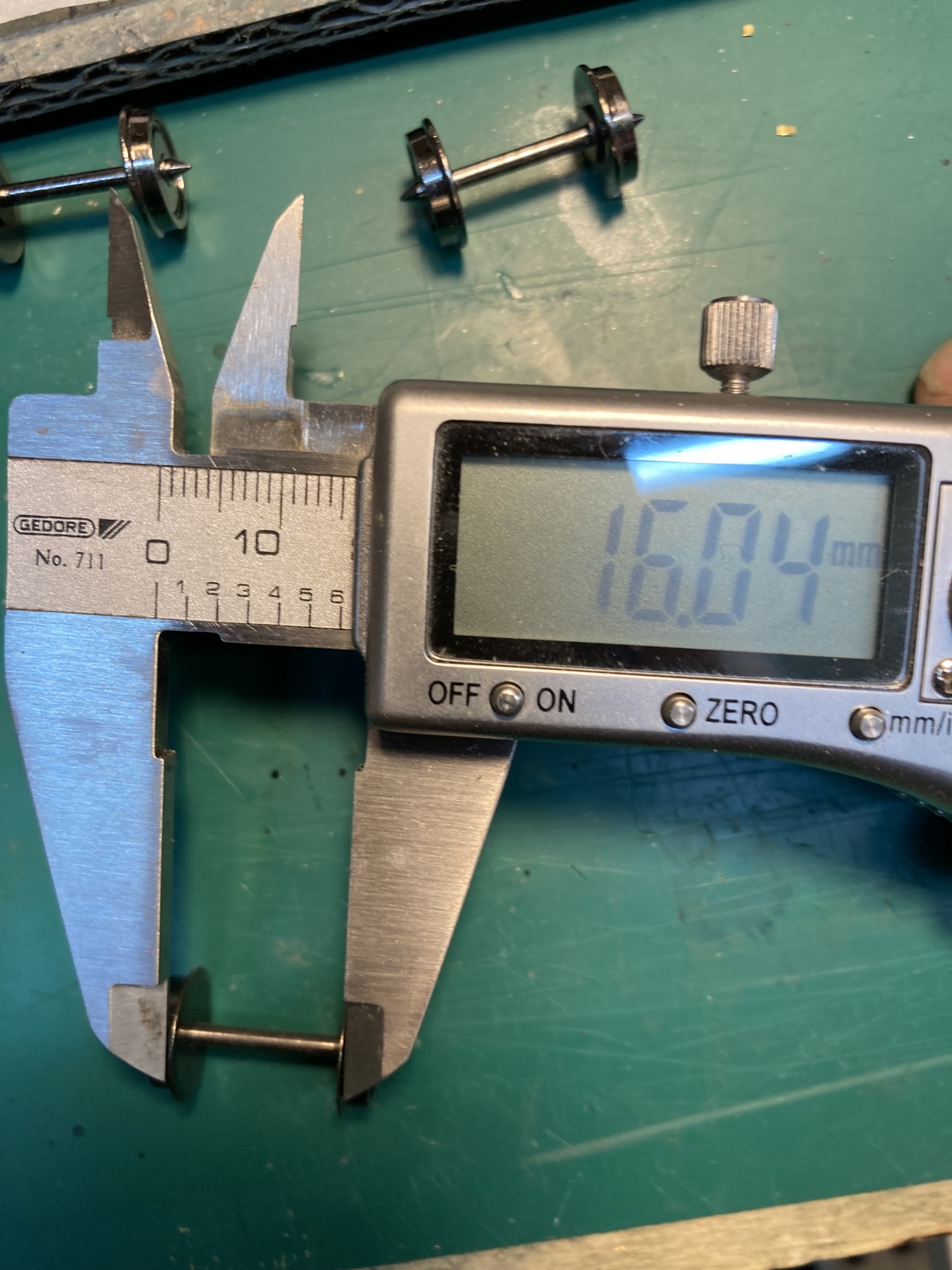

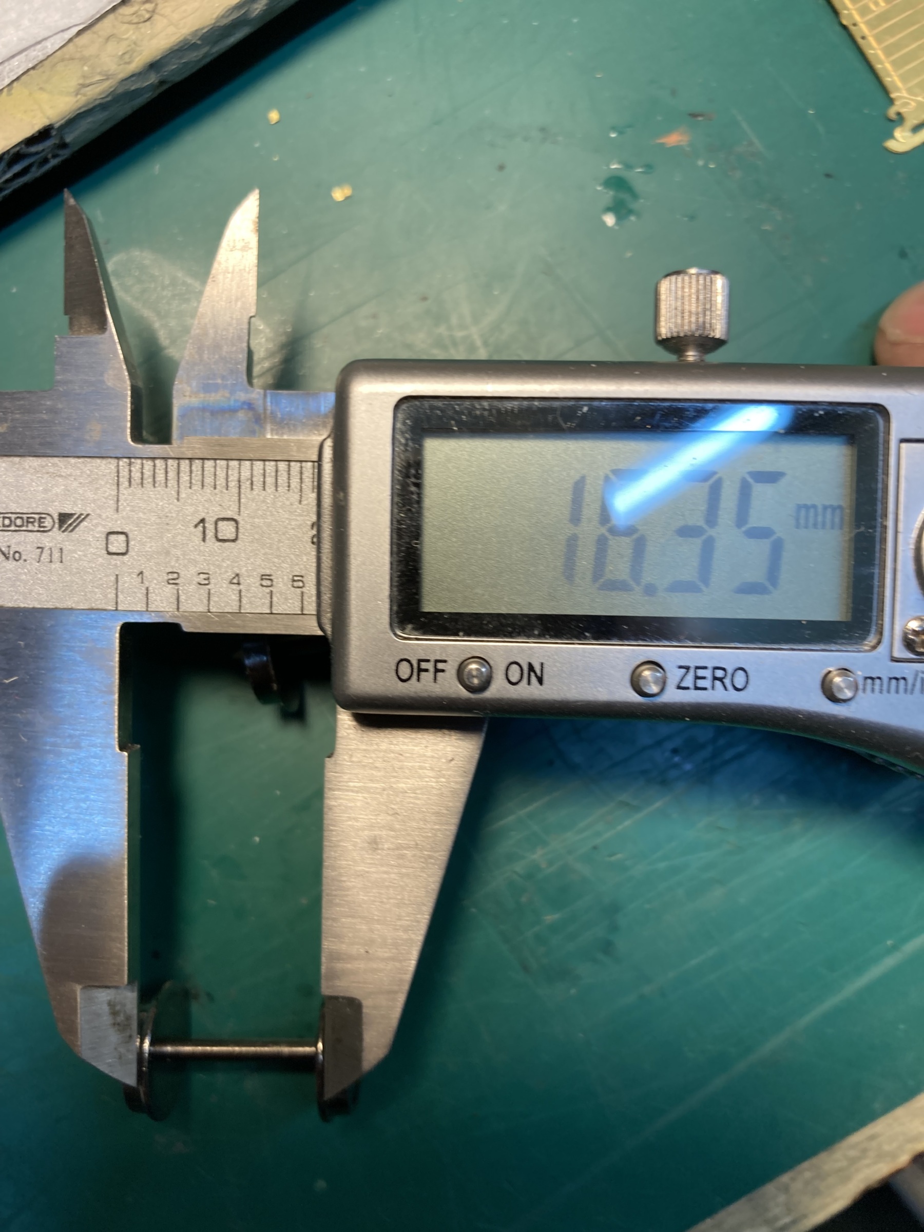

Deze RP25 wielen hebben een flensdikte van 0,97mm.
Stephan.
Als dat echt zo is, dan is dat een fabricagefout. De vraag is hoe je dat hebt gemeten.
De effectieve flensdikte wordt gemeten op het snijpunt van de wielbandlijn en de flenslijn. Door de afronding kun je daar met een schuifmaat niet bij. Dus je moet voorbij de afronding meten.
