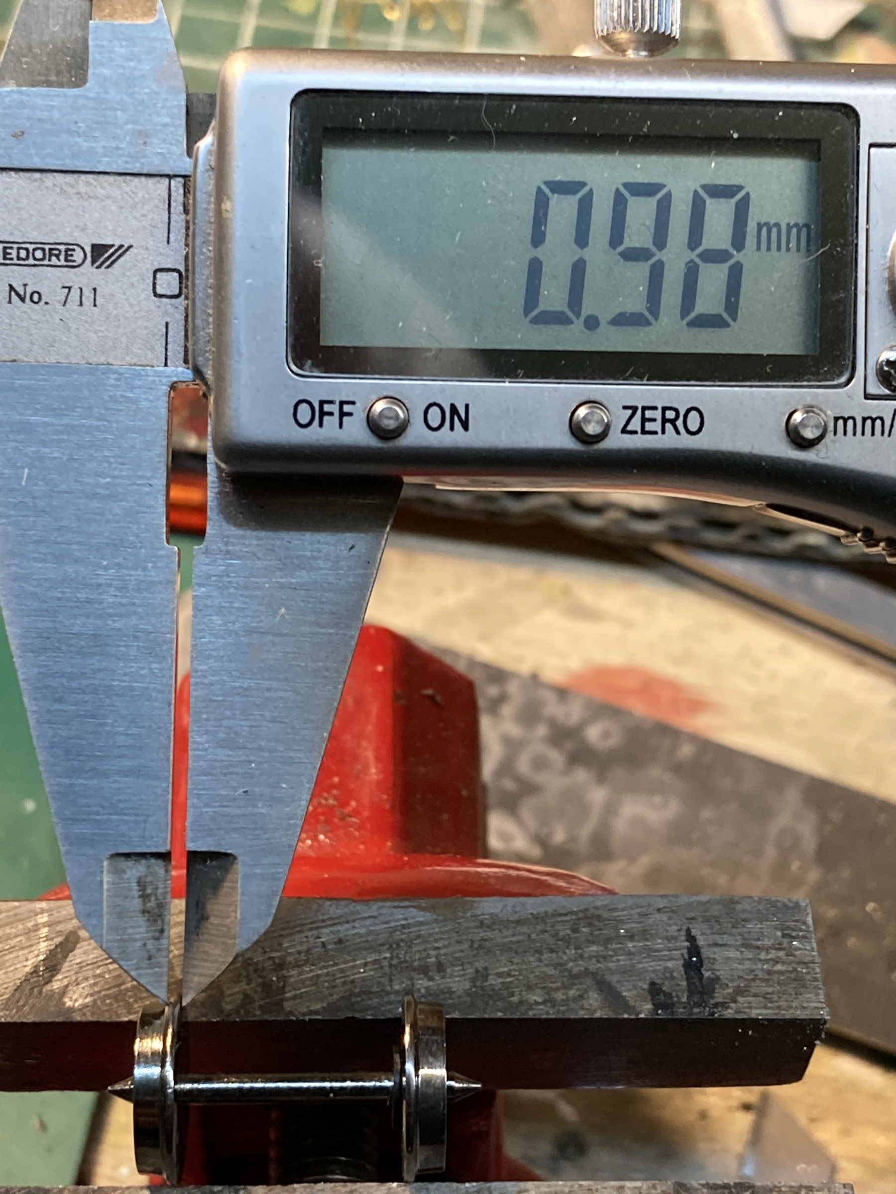

Daarom gaat het bij de eerste plan e levering met deze wielen dus fout bij enkele railsystemen, Fleischmann en Lima als ik het goed heb.
Ik heb Peco code 75 en nog geen problemen gehad.

Zo te zien zijn ze echt te dik. Slordig.

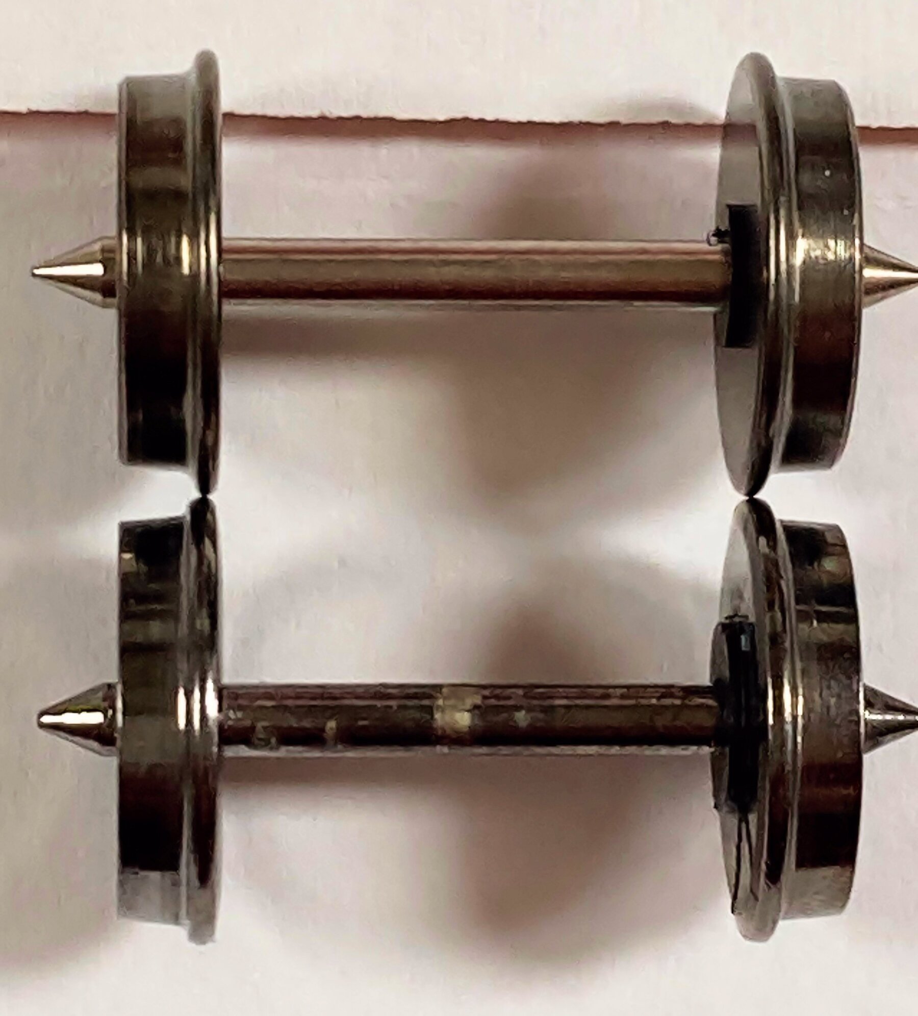

Hier nog een vergelijking:
... onder: de "fake" RP25 wielen waar we het over hebben. Boven: "echte" RP25 wielen van Modellbahn-Radsatz.de
Duidelijk valt de dikte van de flens op, maar ook, dat de loopvlakken van de "fake" veel conischer zijn. Dat laatste zorgt er ook voor, dat de wielen niet soepel over de rails lopen. ze "veteren" heel erg. Ook zal dit in bogen en door wissels zorgen voor "wringen" van binnen- en buitenwiel.
Door het vervangen alleen al van de fake door de echte, ken je het rijgedrag van de Plan E niet weer, zoveel rustiger, stiller en stabieler (y) en... belangrijker: geen ontsporingen ;)
Grtzz,
Karst

Op de foto lijkt het oppervlak van de namaak ook niet vlak te zijn (maar dat kan bedrog zijn!)
Erwin

Klopt. En ze "eieren" ook ;)

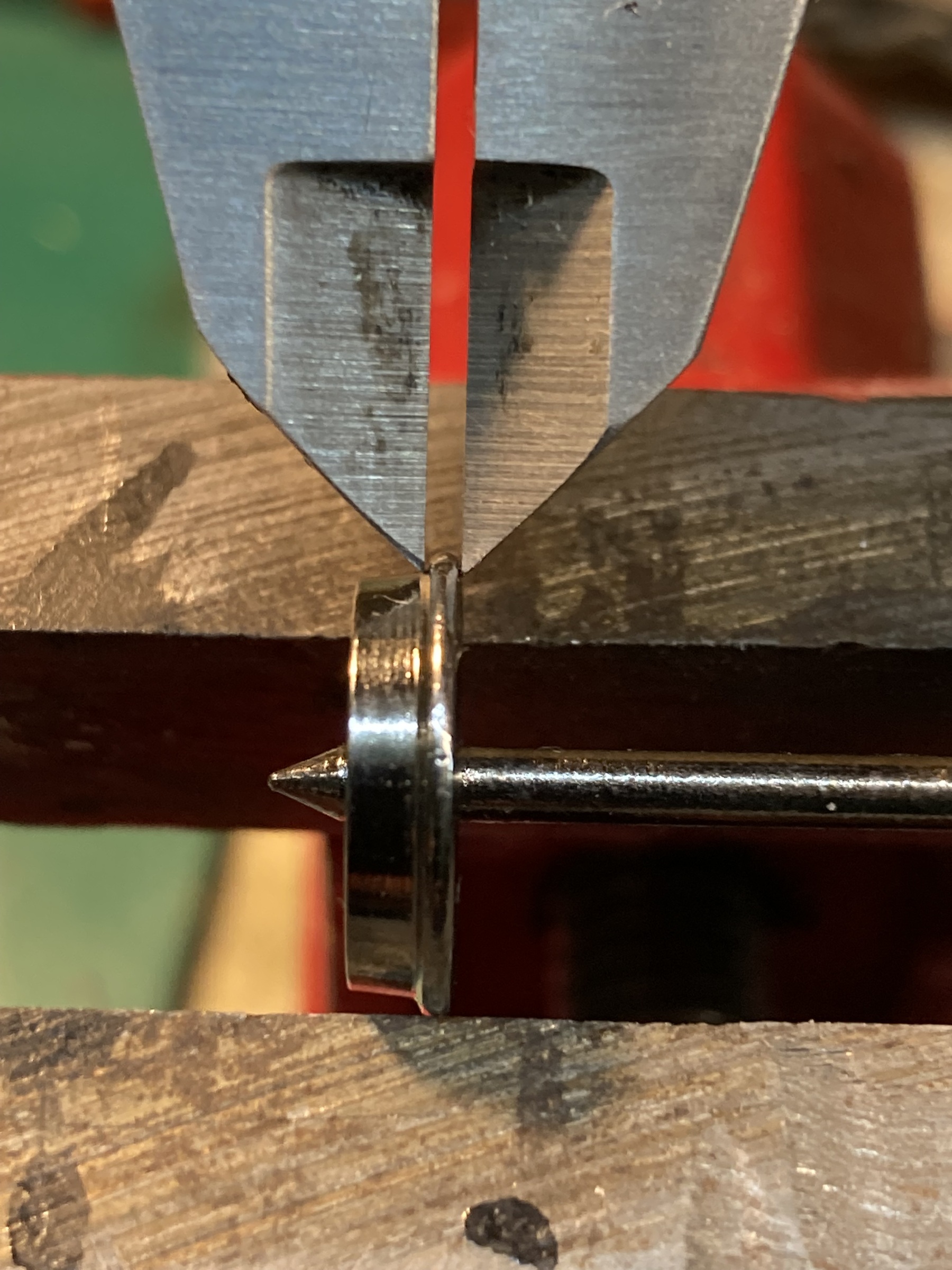

Of ze echt te dik zijn, weet ik niet, ik krijg nu het gevoel dat ze misschien wel correct zijn. Want ik heb net even de flensdikte van een Philotrain lok (NS7700, met rp25 wielen) gemeten op bovenstaande manier en die kwam ook uit op 0,9mm. Verder heb ik bij een H0 EMD F7 van Stewart (ook rp25) de flensdikte gemeten en die was dus ook 0,94mm. Het lijkt er op dat een dergelijke dikke flens wel correct is.
Wat me wel ooit is opgevallen, dat bij al die rp25 wielen de flens afgerond is, terwijl bij de NEM wielen van bijv. Roco dat die scherp zijn als een pizzasnijder.
Maar goed, na een correctie van de B2B afstand, rijdt het bij mij perfect over de Shinohara code 70 wissels. Oh ja, bij mij zijn deze Artitec wielen aan de achterkant iets afgeschuint en is de flensdikte 0,9mm.
Groet Meino

Even uitgaan van de rp25-110 norm. dan is de flensdikte 0,76mm. Maar de overgang van de flens naar het loopvlak is een ronding met een straal van 0,35mm. Het is moeilijk om te meten, als je de schuifmaat in de overgang van het loopvlak met de flens legt, dan zit je al in de ronding en zul je dus een dikkere flens meten. Voor de hoogte van de flens wordt de diepte van deze ronding meegenomen en die is 0,6.. mm. Ik heb het gevoel dat bij NEM wielen die ronding veel minder is.
