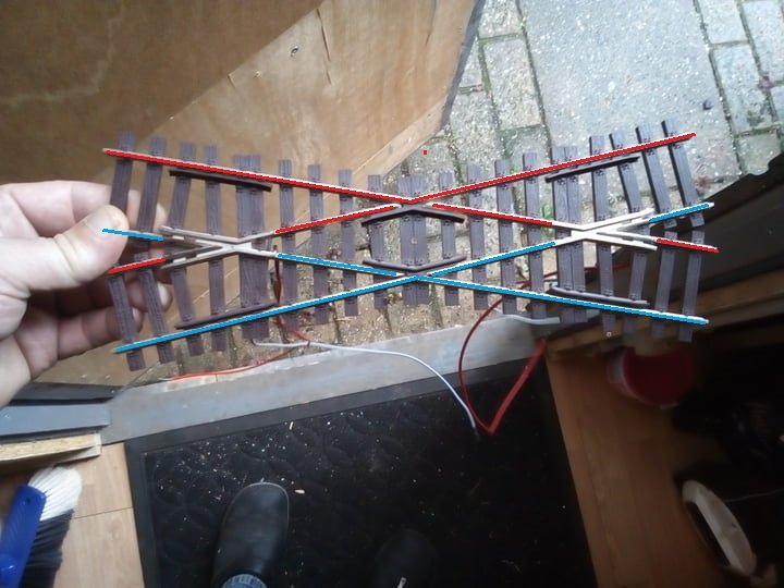

De puntstukken zijn geïsoleerd, want anders zou er tegelijk beide polen op staan = kortsluiting. Een trein van de ene kant heeft van de ene kant stroom nodig, de trein van de andere kant de andere, op de puntstukken dus.  Bovendien beide puntstukken precies andersom.
Als jij rode draad aan rode draad koppelt, blauw aan blauw, heb je sowieso kortsluiting.  Ze zitten precies verkeerd om.
Als je deze kruising recht toe recht aan gebruikt geeft die geen kortsluiting, dus ben jij er blijkbaar iets anders mee van plan.  Graag een overzicht van de situatie waarin die gebruikt wordt.  Ik vermoed dat er eerder stripjes doorgezaagd moeten worden.

Maar kijk nou eens naar de rode en grijze draadjes.  Van de ene kant rood gaat die naar de andere kant grijs.  Dat kan toch niet kloppen als je beide rode en beide grijze met elkaar verbindt ?  Kortsluiting.
Als je de draadjes alleen op de stripjes gesoldeerd hebt:  niks aan de hand, puntstukken blijven stroomloos.  Was voor mij slecht te zien op de foto.  Opgelost.
Als je de kruising normaal gebruikt hoef je geen stripjes door te snijden.  Opgelost.
Blijft dus maar 1 ding over:  je rijdt van rood naar grijs en andersom.  Draadjes verwisselen, klaar.

Om het inzichtelijk te maken heb ik een foto ingekleurd. Nu moet het toch wel duidelijk zijn.
De puntstukken heb ik blank gelaten. Je kunt zien dat een puntstuk de ene keer in de rode lijn ligt en de andere keer in de blauwe lijn. Je kunt kiezen: of je laat de puntstukken niet meedoen aan de stroomafname, dan hoef je verder niks te doen. Of je laat de puntstukken wel meedoen, dan moet je ze omschakelen, afhankelijk van het spoor waar de trein over rijdt.
