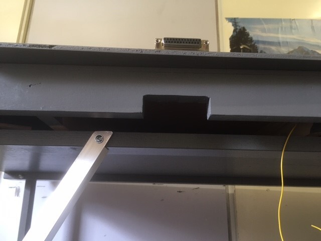

De basis van module 3 en 4 is gereed. Deze zijn relatief simpel van opbouw. Een vlakke bovenkant waar het station op moet komen met een stuk of 8 railovergangen.
Uitgeklapt zie je aan de voorzijde twee aansluitingen voor de stroomvoorziening en aansturing van de wissels. Schuin van onderen is te zien dat de 25 pins connector vanuit drie compartimenten in de module bereikbaar is. De verschillende draadjes worden door gaatjes in de bovenplaat geleid en komen dan in de holle ruimte van de sandwichconstructie. Als je de module op de kant zet hangen de draden naar beneden en kunnen via de opening worden opgepakt en aan de connector geschakeld.

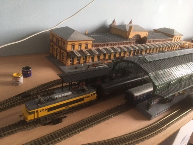

Dan toch nog twee extra plaatjes
van een proefopstelling van het station met de vijf sporen langs perrons.
