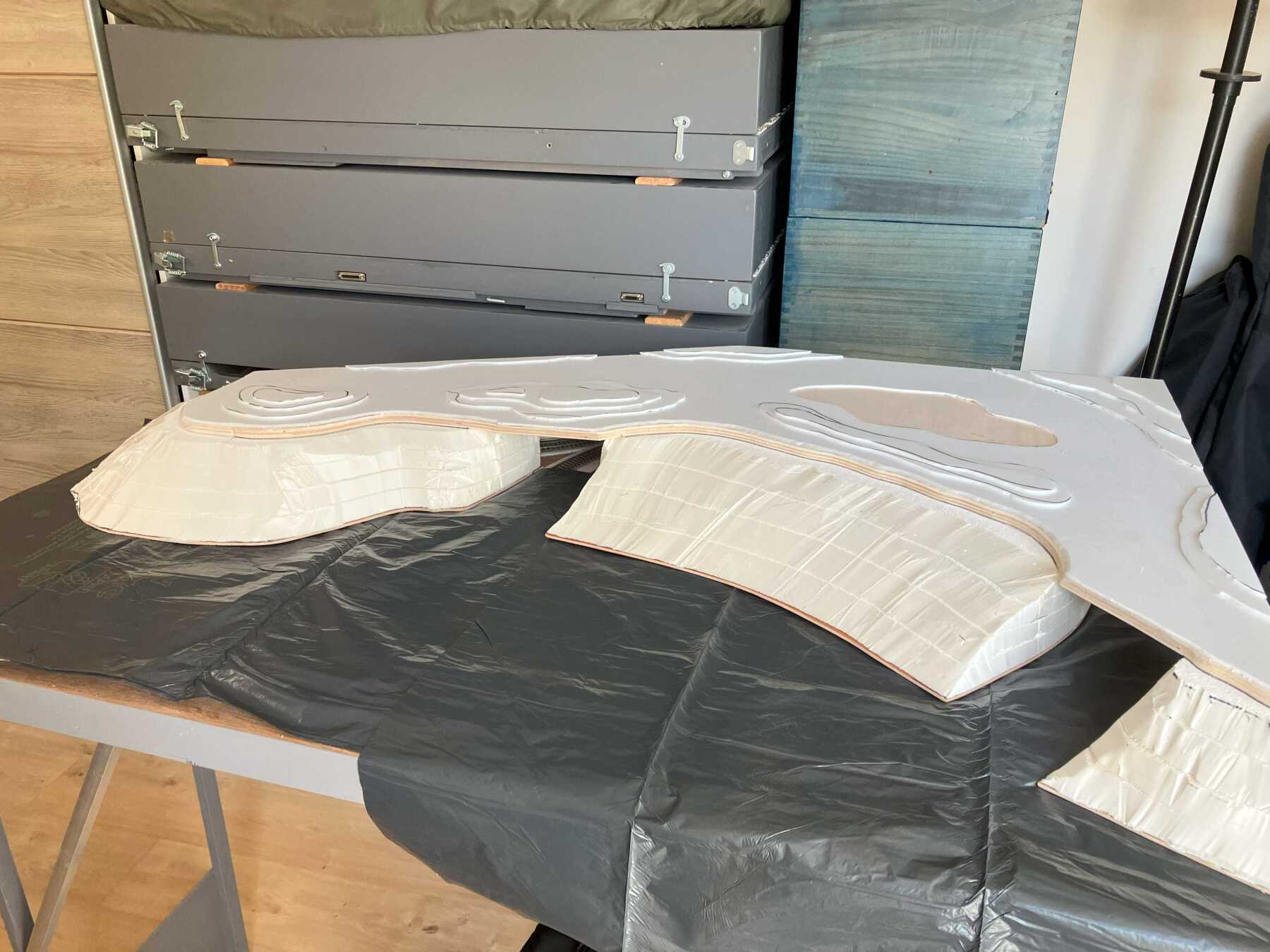

De stuwwal is opgebouwd uit 4 lagen XPS van 2 cm dik op een triplexondergrond en aan de bovenzijde een multiplex plaat van 12 mm dik. Deze plaat geeft een stevige constructie. Met enkele schroeven en lijm wordt dit pakket vanaf de onderzijde bij elkaar gehouden. Het veenlandschap en een meertje zijn bovenop gemoduleerd met dunne lagen isolatieschuim. Vervolgens met lichtgewicht tegellijm afgewerkt.
« Laatst bewerkt op: 23 June 2025, 08:16:53 door Anton Maris »
